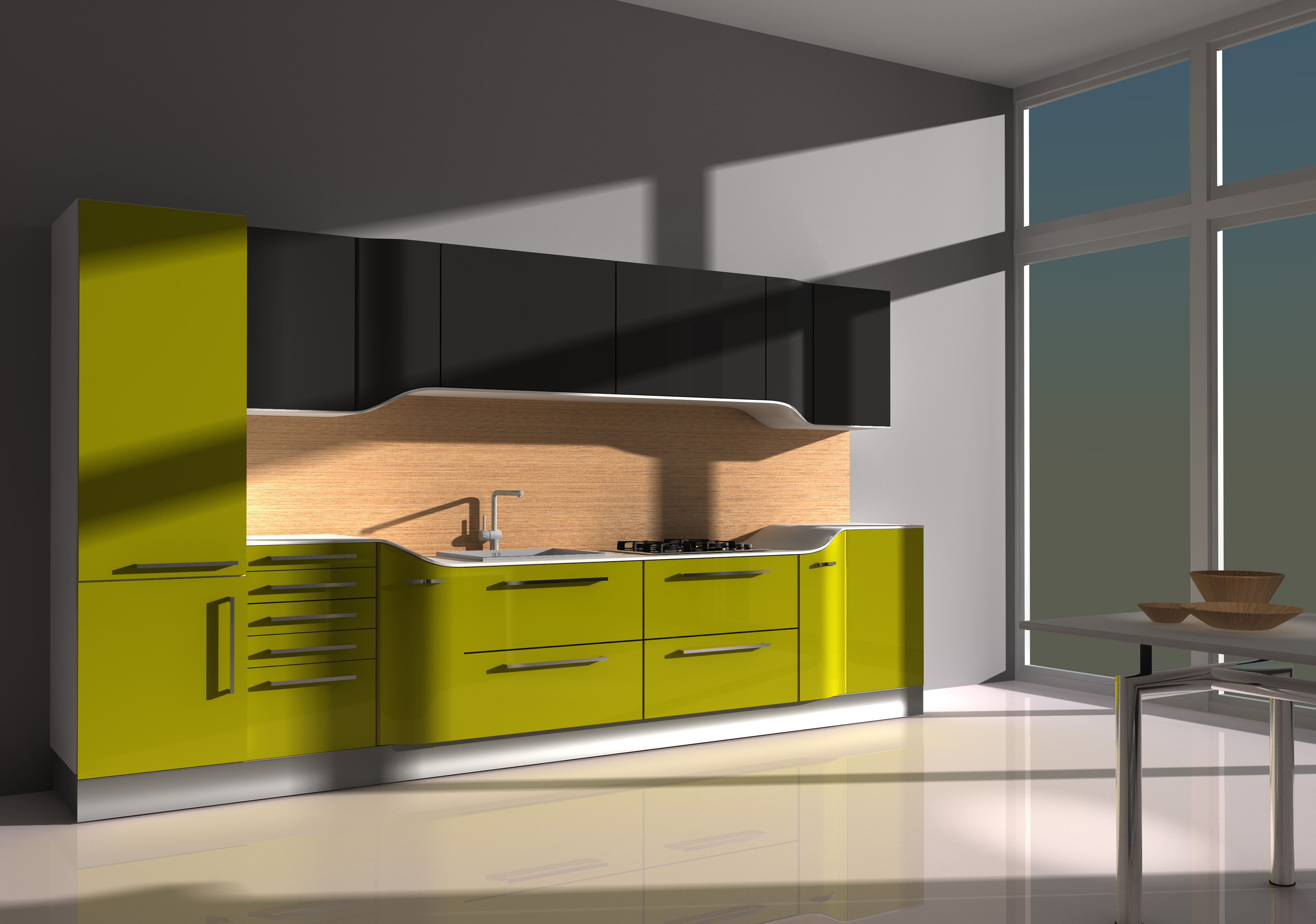

Buongiorno a tutti non sono nuovo del forum ma sono nuovo a scrivere.
vi posto questa immagine e tutto quello ke potete dirmi per migliorare luci e texture...mi faraano comodo.
GRAZIE DELL'ATTENZIONE!

ciao, posta un pò di parametri di illuminazione e di rendering così vediamo dove intervenire.

allora ho messo una IG
profondità diffusione 1
Intesità primaria 100%
gamma 1
poi ci sono 3 luci aria
1 destra e 1 sinistra della finestra e 1 avanti alla cucina come schiarita
2 spot
1a raggio grande fuori dalla finestra e 1 ke punta sugli oggetti sopra il tavolo
spero di aver risposto giusto alla tua domanda

comunque oltre agli scherzi (luce area non aria hihihhi) togli tutta sta roba. una luce area con ombre area e decadenza lineare + un oggetto sky o luce infinita per similare il sole. parti senza i materiali così vediamo bene le ombre.
ah parametri di rendering. profondità 3 int.prim e sec 100%

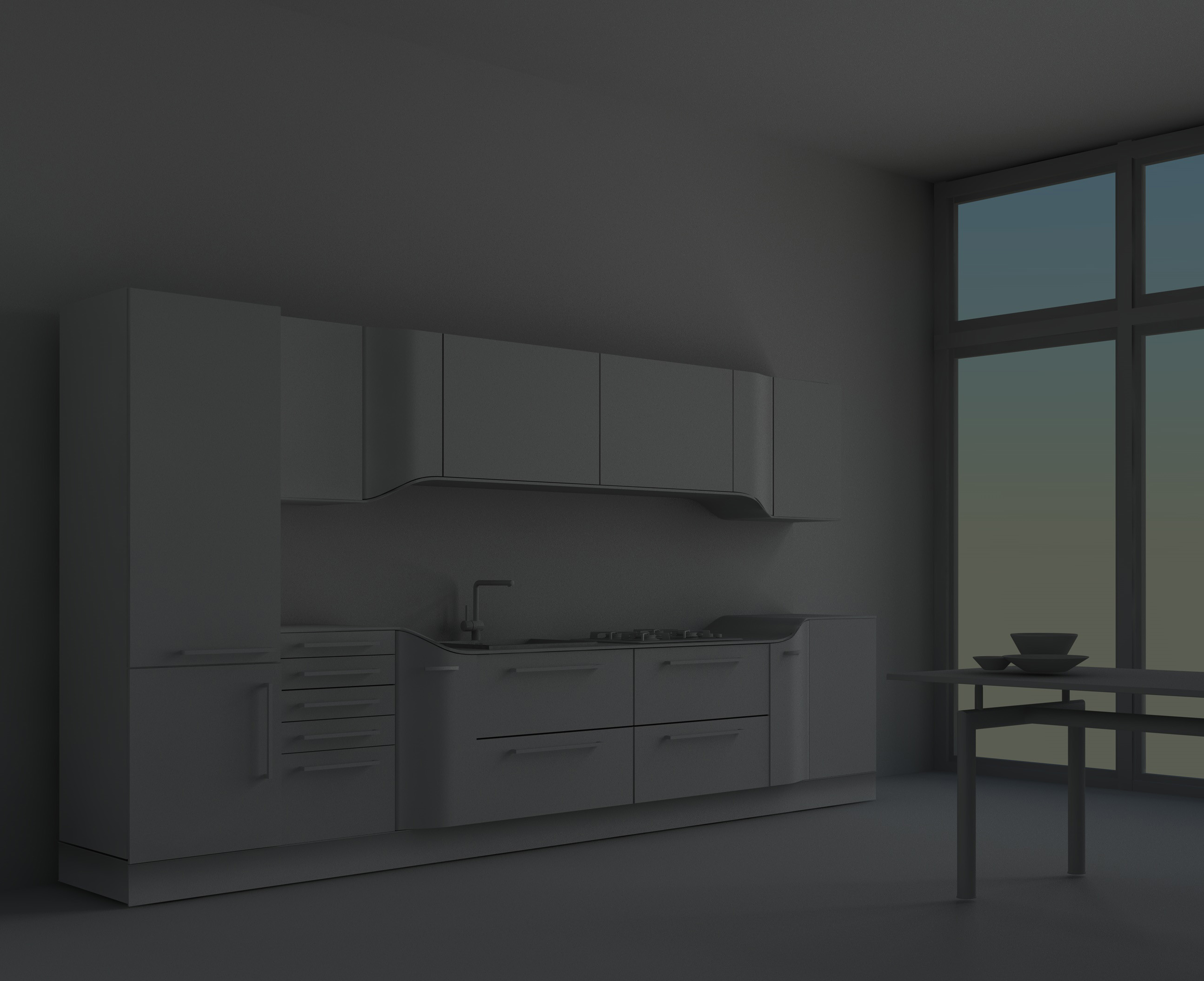

eccola con i paremetri da te suggeriti!
secondo la mia nulla esperienza non mancano i segni della finestra?non pensi sia scura?
cmq grazie! 8-)

certo che è scura.
prima cosa manca il sole che entra dalla finestra (luce infinita 200% + ombe area) e poi alza la luce area a 150%. parametri prodondità 4 intensità primaria 110% e secondaria 120%. gioca su tutti questi parametri.
ah metti un oggetto cielo con un materiale (azzurrino) nel canale luminanza

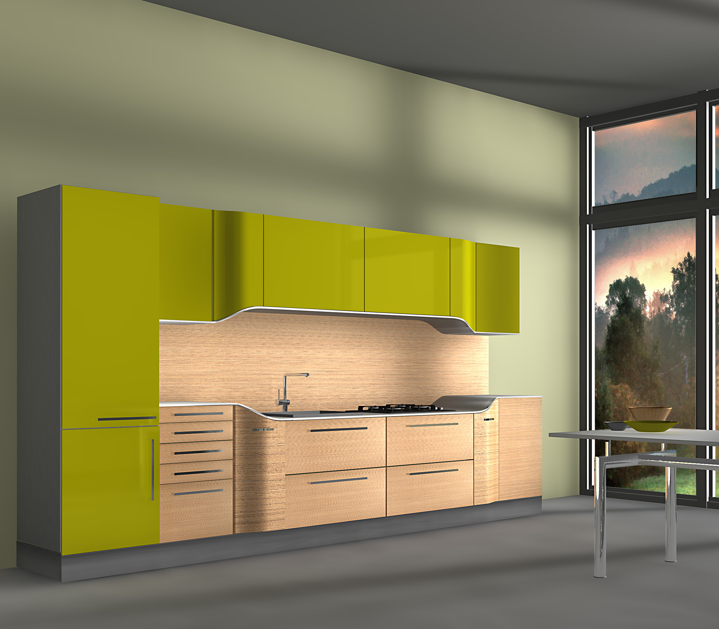

Ho cambiato alcune cose nella tex.
ho voluto dare un colpetto di luce sugli oggetti sul tavolo ma arriva a terra non mi piace,non ho capito perkè lo schienale mi fa quell'alone di luce sulla parte sx viicino alla colonna...
ke ne pensate?come vi sembra!?
gabriele?(ormai mi hai fatto da tutor!:D)
