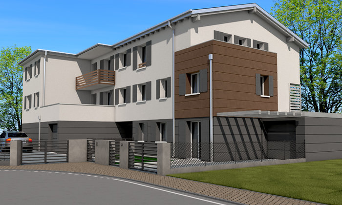

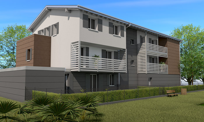

Ciao a tutti, sono alle prime armi con C4D e vorrei da voi alcuni consigli per migliorare, vi posto qui un render di esterno che ho modellato con Archicad14 e renderizzato con Cinema 4d.
Per l'illuminazione ho utilizzato:
Sky - Sole intensità 100% Ombre area
Illuminazione Globale - IR(immagine statica), Int. primaria 100%, int. secondaria 100%
Occlusione ambientale - raggo minima 0, raggio max 100, contrasto -10%
Il prato è formato da tanti oggetti e, oltre ad avermi prolungato i tempi di modellazione, fa un effetto quadrettato.
Ci sono cose nella scena che posso modificare per rendere il tutto più realistico?
Grazie a tutti!!

ciao, allora non è male però è un pò plastico.
toglierei l'occlusione ambientale, e sistemerei un pò l'atmosfera del cielo.
il bianco e il grigio sono un pò difficili da far risaltare con ar (parlo per la mia esperienza), però rivedrei sicuramente l'asfalto (se cerchi con tasto cerca "asfalto" c'è un bel materiale fatto da pierluigi) il materiale che fa la zoccolatura sembra privo di bump e per l'erba c'è qualcosa che non va, non si dovrebbero vedere i quadretti. sistemerei l'ambientazione mettendo più alberi perchè mi sembra spoglia
