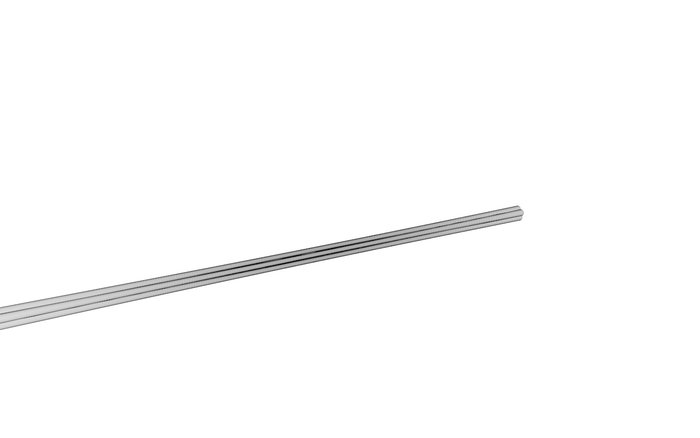

Devo realizzare un trefolo (vedi figure sottostanti) applicabile a corrimani, tettoie, ect.
trefolo viplato 1.jpg (4.88 KiB) Visto 1828 volte

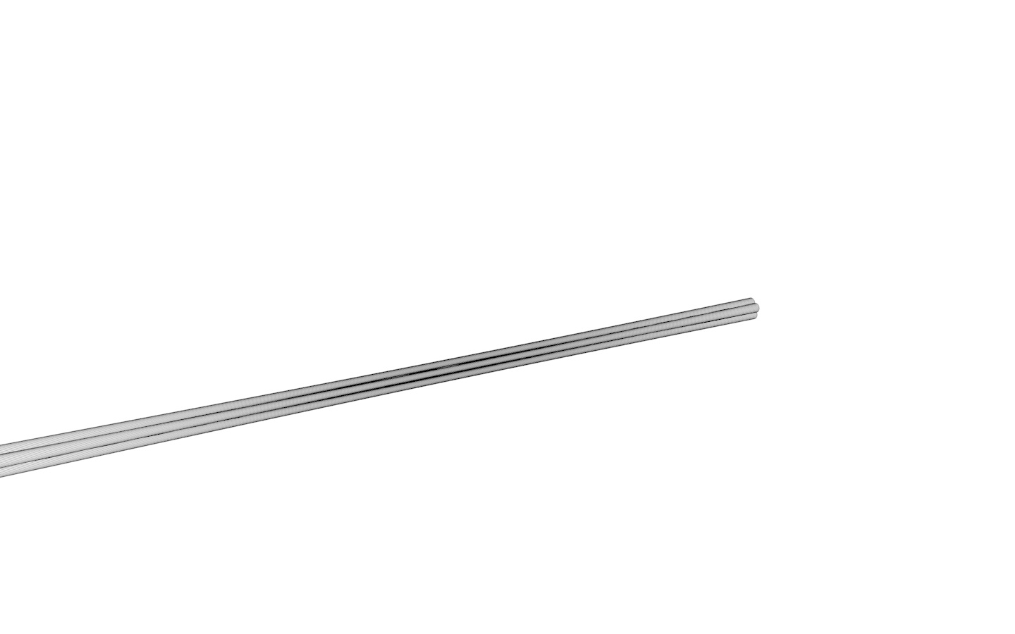

Ho provato in 2 modi:
- ho creato un cilindro lungo e fino, l'ho duplicato a raggiera e, dopo aver
connesso e raggruppato in un unico oggetto i cilindri, ho aggiunto il deformatore Torcere;
- ho creato il contorno dei fili (è simile al contorno di una margheritina :) ) e dopo aver selezionato il tracciato gli messi in una sweep nurbs e ne ho modificato la torsione nei suoi attributi.
In entrambi i casi ho notato una lieve torsione molto lontana da quella che dovrei ottenere.
Qualcuno di voi sa dirmi come posso procedere per risolvere l'inghippo? :?:
Grassssie! 8-)

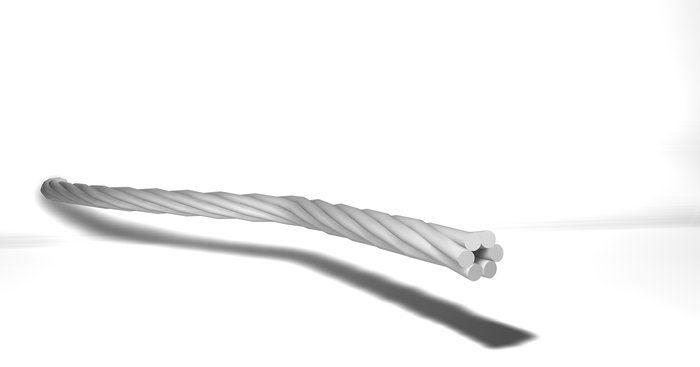

trefolo con il plugin Reeper X 1.0 già menzionato da jelly (velocissimo :) )
trefolo.zip
(173.38 KiB) Scaricato 100 volte

sai che non ho provato, l'ho fatto direttamente con la r11. domani in ufficio provo. potresti farlo con la r11 e magari rendendolo modificabile lo importi nella r12. (non so se sia possibile però)

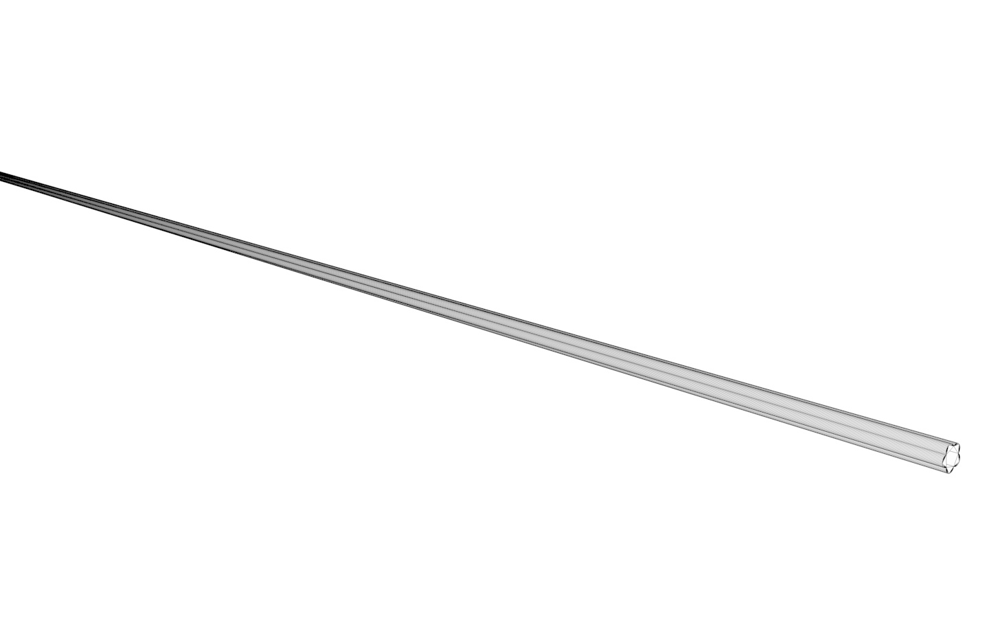

questo è senza plugin... va solo dritto, ma lo fai in 30 secondi.
trefolo.c4d.zip
(7.74 KiB) Scaricato 115 volte

Reeper sarebbe il + adatto ma anche la soluzione di jelly con un deformatore Torsione potrebbe fare al caso mio. 8-)
Mi chiedo come mai non funziona con Sweep Nurbs con path il percorso del trefolo e con dei cerchi uniti in un unico oggetto come profilo. Il tutto con deformatore torsione.
..Mistero.. :?: :?: :?:
