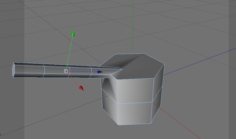

Salve, vorrei ottenere una leva di apertura rubinetto (vedi allegato1)
Ho creato un box modelling, ma i risultati sono deludenti (vedi allegato2).
Potreste darmi per cortesia una "dritta"?

Come criterio generale sarebbe buona norma creare oggetti con una certa continuità tra i lati: quelle pieghe scure sembrano denunciare una certa non planarità tra i punti dei poligoni. Dovresti creare dei loop continui e non tagli interrotti (vedi zone di attacco tra i cilindri) per evitare strane distorsioni con HN.
Potresti dirci come hai ottenuto questo solido, cosa non ti convince e cosa vorresti ottenere?

Vorrei ottenere un addolcimento lungo i bordi di intersezione dei due cilindri.
Per questo mi sono orientato verso l'HN.
Sono partito da due primitive che ho posizionato e convertito, poi con "crea poligono" ho
saturato gli spazi mancanti.
Ho sbagliato ad impostare il tutto su cilindri di appena 6 lati?

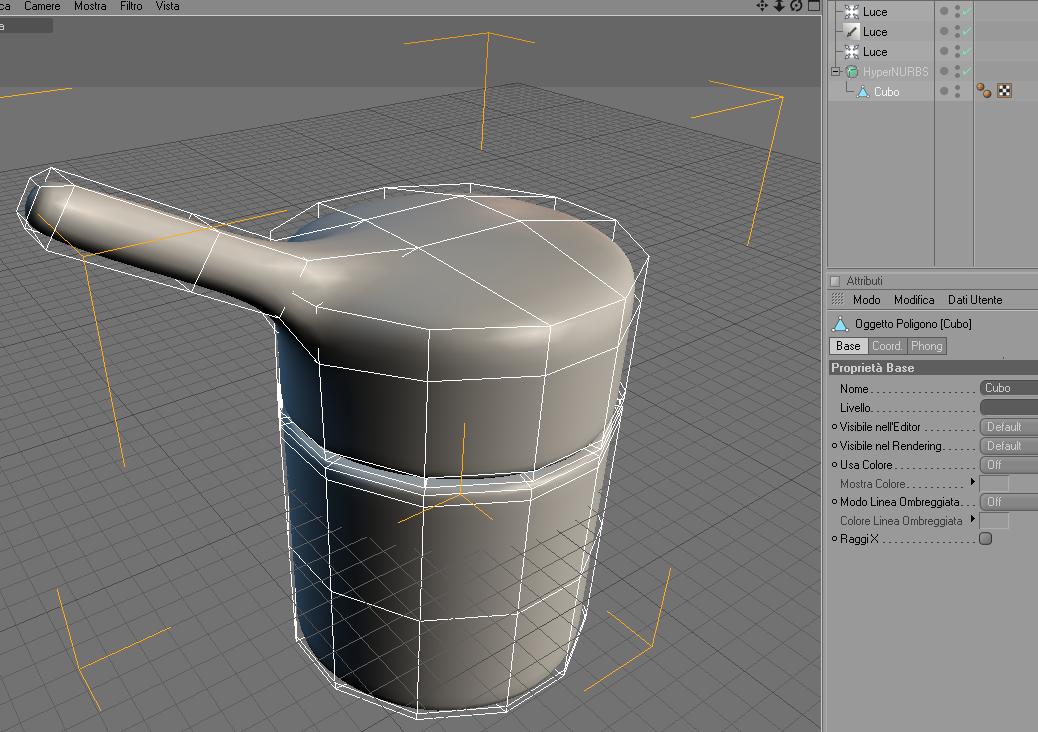

scusa, hai ragione.. forse sono stato troppo astratto! c'è un tutorial qui:
http://www.c4dzone.com/it/download/tuto ... ia-625.htm
che spiega molto meglio il box modelling, con un esempio concreto!
Per il tuo problema prova a partire da un cubo suddiviso in 3x3 in pianta, in pochi passaggi (facendo spostamenti di poligoni per rendere cilindrico il "cuboide", estrusioni dei poligoni centrali dello spigolo e tagli -modalità loop e piano-) dovresti ottenere qualcosa del genere. Nota che più tagli vicino hai lati e più la curva tende ad essere secca, es. vicino alla base.
Per fare la maniglia ho estruso dallo spigolo 2 poligoni per poi appiattirli col plugin flatten polygons (molto utile e gratuito!) poi ho unito e reso più quadrata possibile (così HN la rende meno "cubotica"). Potrai ulteriormente ammorbidire il tutto aumentando la suddivisione. Questo è un modo, ce ne saranno anche di migliori! :idea:
