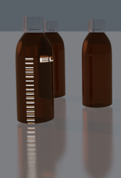

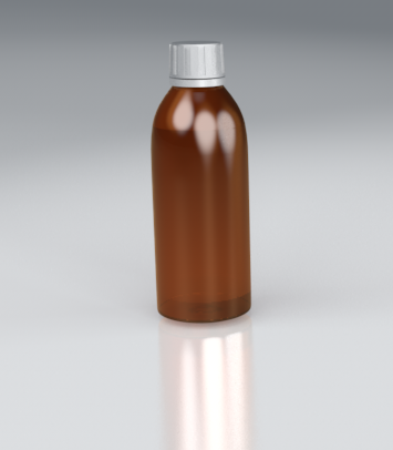

ho la bottiglia pronta, ma devo applicare il logo e le scritte... non so da dove iniziare perchè il massimo che sono riuscito a fare è stato applicare un materiale che però mi toglie la trasparenza e in più non so come inserire l'immagine con le dimensioni corrette....
c'è un modo per selezionare l'area da andare a lavorare e poi creare un tif con quell'area delimitata da lavorare in photoshop???
Grazie a tutti, Michael.

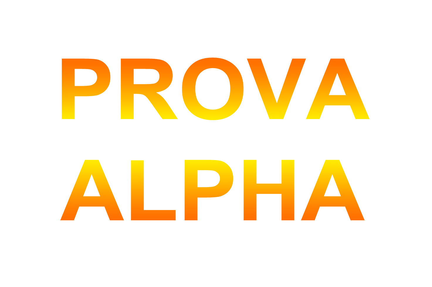

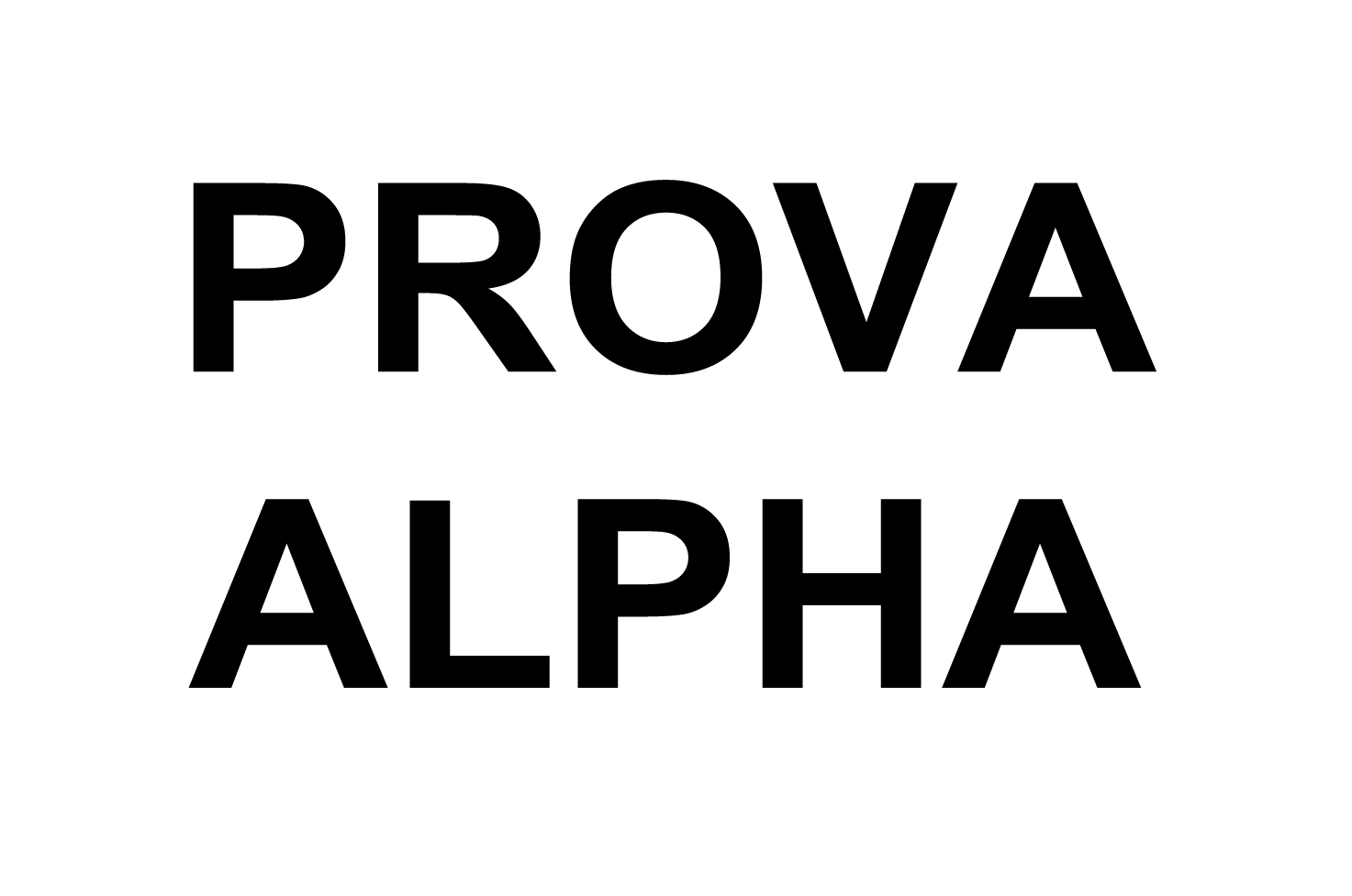

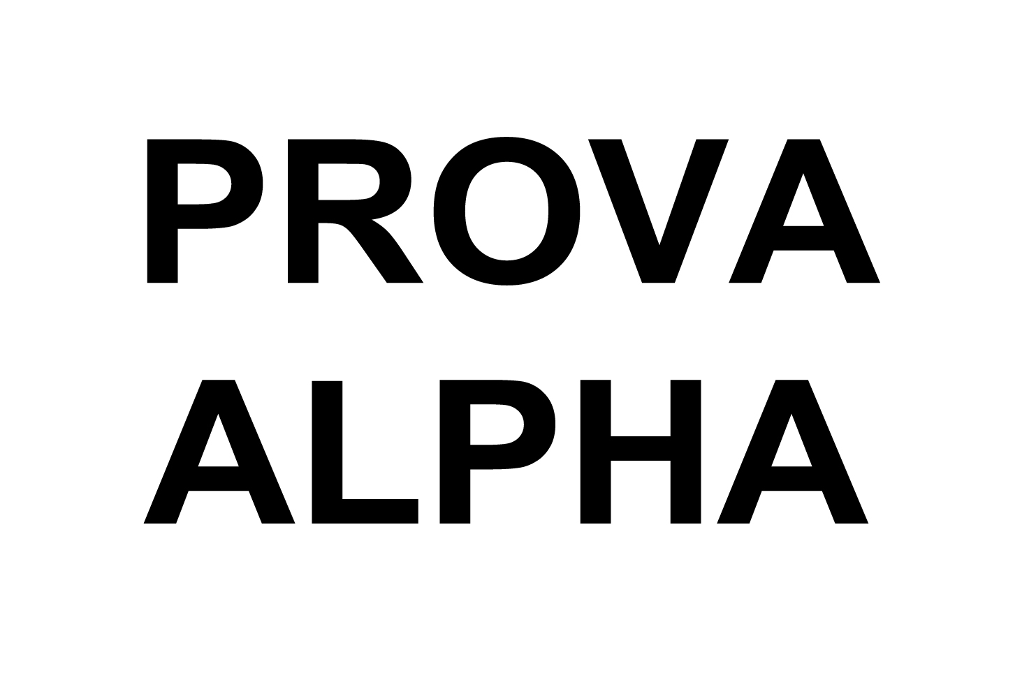

L'alpha deve essere un immagine in bianco e nero, in jpeg va benissimo!
Io in genere, specie se la grafica è tutta creata in ps, quindi su fondo trasparente, riunisco tutto e sovrappongo il nero con le opzioni di fusione, così ho l'immagine ben definita cn tutti i contorni..
cm un alpha tipo potrebbe essere così:
DA METTERE NEL CANALE ALPHA
DA METTERE NEL CANALE COLORE

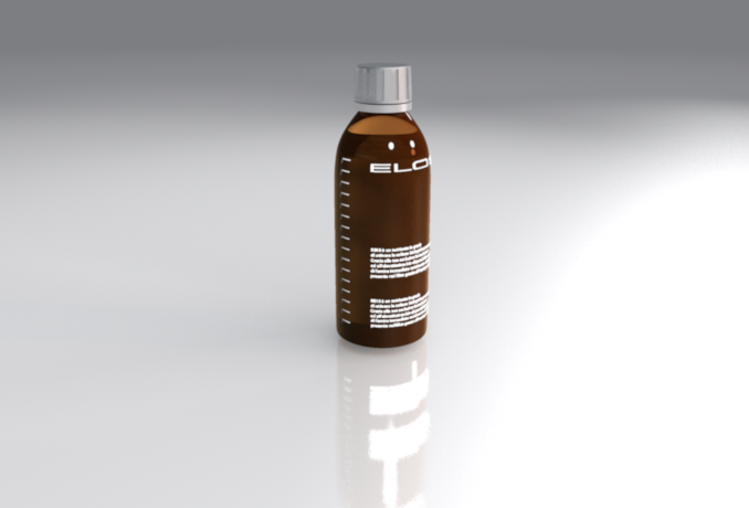

ho risolto... ma lavorando solo sul materiale e spostandolo in ps sino a impaginarlo come volevo....
purtroppo l'immagine è sia dentro che fuori

Mi sento in debito ragazzi... grazie mille... ora posso iniziare a lavorare sulla grafica..
P.S.: qualcuno ha in mente qualche link per la procedura per il liquido interno della bottiglia? Tnks
