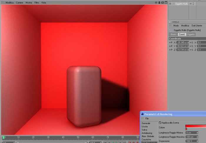

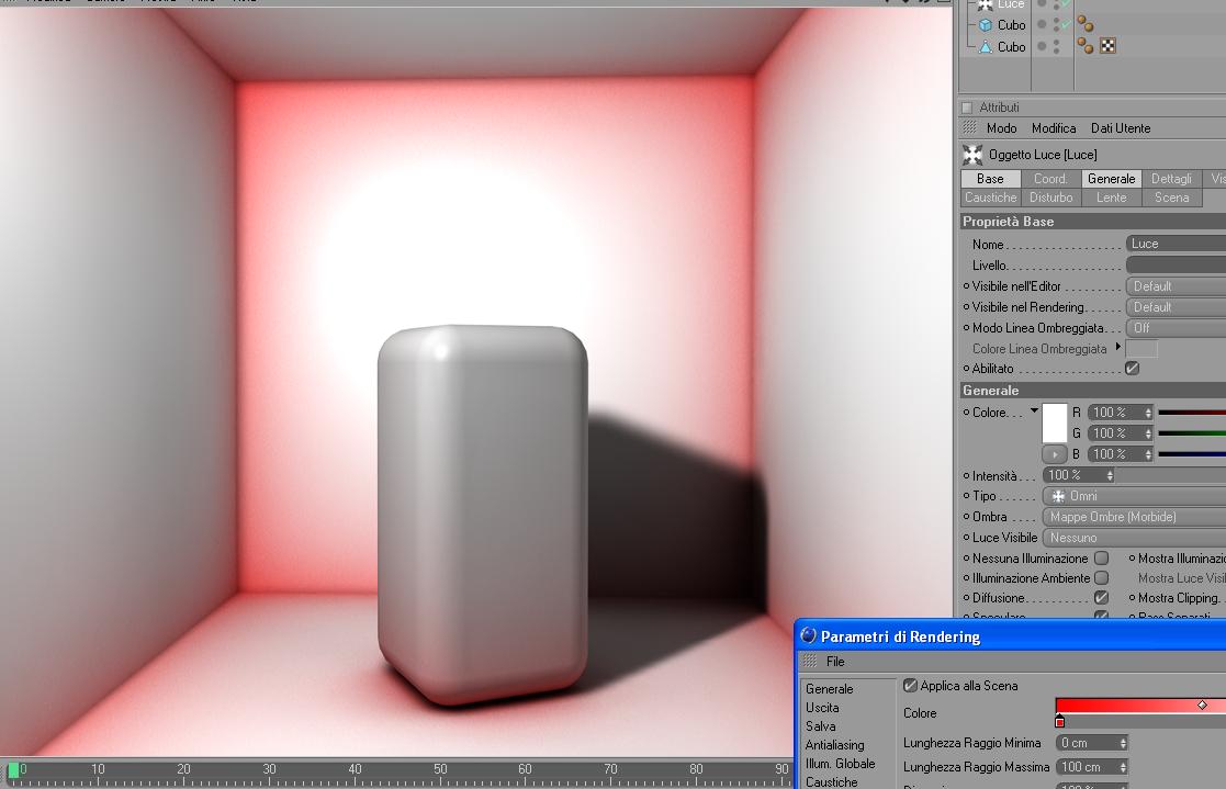

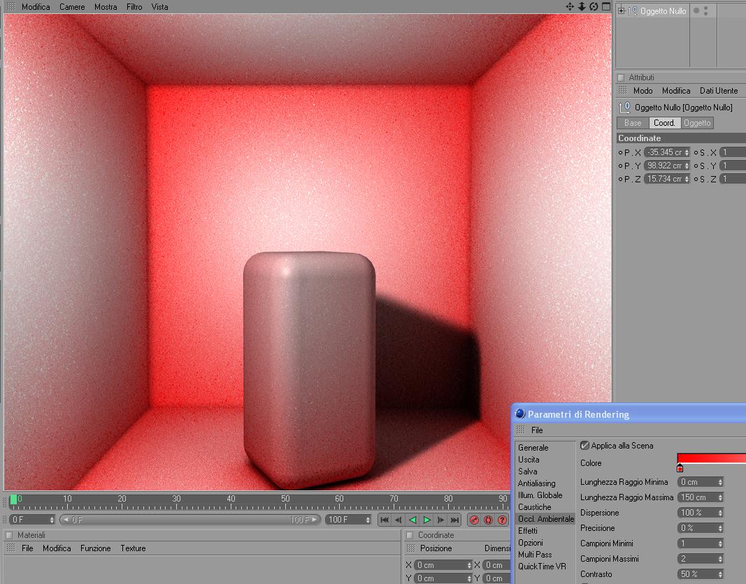

si.. io ho la 10 ma credo che non abbiano toccato AO. Invece con l'introduzione delle unità di misura reali nella 12 è molto importante questo aspetto.
Comunque per AO la scala del modello influisca molto: ecco una prova veloce con misure di default e con modello scalato di 1\10. Ho usato il rosso in AO per distinguere chiaramente l'apporto, dato che calcola l'effetto sulla distanza di prossimità tra lati e sottosquadri.
Però strano..per avere i pois dovresti aver sballato un bel po' i parametri di base (AO_sballata). :?
Magari la GI è sballata? Prova senza, magari colorando la AO come ho fatto io per vedere chi ti fa casino.
