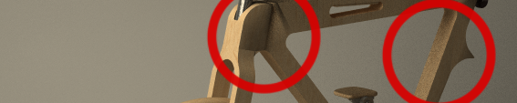

Salve, come posso rendere omogenee le ombre evitando quello sgranamento che assomiglia tanto al rumore delle fotocamere digitali?
Rumore Ombre
Rumore Ombre
Schermata 2011-01-08 a 19.30.40.png (89.52 KiB) Visto 3865 volte
Mi sembra superfluo elencare tutti i settaggi di vray della mia scena; se vi serve sapere qualcosa sono qui!
Grazie mille!
P.S.: Sulla scena ci sono 3 Area Light.

2 possibilità
-aumenta le sudd delle luci area per un campionamento migliore della gi
-cambia metodo di computo della gi> se renderizzi ir+lc prova bf+lc o viceversa....di solito ir+lc è molto pulito

Allora penso che per la suddivisione delle luci area davidecarr intenda il parametro shadow subdivision (io di solito in questi casi modifico quello)..per la seconda domanda quelli elencati ir-lc-br sono tipi di calcolo della GI rispettivamente irradiance map (ir) light cache (lc) e brute force (br) che vengono utilizzati per il calcolo dell'intensità primaria e secondaria..per approfondire però devi sicuramente andar a leggere il manuale di vray perchè ci sarebbero un'infinità di cose da dire su come accoppiare le varie soluzioni, come e quando usarle ecc..vray da dei risultati magnifici ma è abbastanza complesso come motore quindi tanta pazienza e tantissime prove per capirci qualcosa.. :)

Ho risolto cambiando l'antialiasing! Però ci mette una vita!!!

scusa ma non hai solo alzato le suddivisioni delle ombre?
potrebbe bastare di default l'AA....

secondo me risolvevi aumentando del doppio il valore del glossines subdivision che trovi verso la parte bassa dello specular layer del materiale che ti fa quell'effetto (il legno)...rispiarmiavi tempo (se è quello)... se vuoi e se puoi, fai una prova. metti tutti i valori come li avevi all'inizio del post, quindi con AA e settaggi di GI come inizio, e cambi solo il glossines subdivision.
di default il valore è di 8, io lo cambio praticamente SEMPRE a 16 e di volta in volta vedo se aumentarlo a 24 o 32...a seconda di quanto considero importante quel valore di quel materiale in una scena (e di conseguenza quanto calcolo sono disposto a spendere per la qualità finale di quel materiale).
