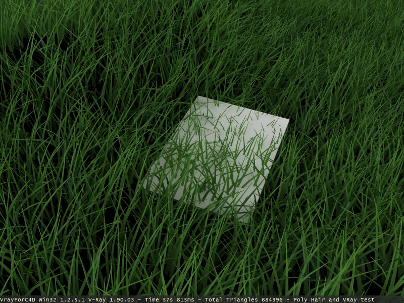

buona sera a tutti, avrei bisogno di un'aiuto
come faccio ad appiattire l'erba sotto l'oggetto?
ho già messo il tag collisione capelli ma nulla da fare. come immagine allegata.
in attesa di un vostro consiglio vi saluto
Nico
Bluvetr0
Messaggi: 310
Iscritto il: sab giu 14, 2008 7:33 pm
Re: appiattire l'erba sotto un oggetto
Messaggio da Bluvetr0 »
Ciao. La tag collisione ha senso solo se "animi" l'oggetto collisore facendolo scendere a terra, e non se si trova già in mezzo all'erba. Se la tua non è un'animazione puoi decidere di usare lo strumento per "accorciare" quei fili d'erba (Hair-Strumenti-Taglia). Oppure prima di creare l'erba setti una selezione dei poligoni del piano, esclusa la zona in cui si trova l'oggetto in questione.

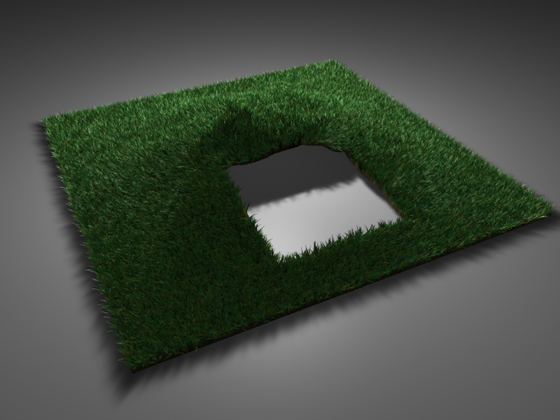

Messaggi: 3112
Località: Treviglio
Messaggio da gabriele__82 »
ciao, dopo che hai applicato la boleana rendila modificabile, così che ti diventa un pezzo unico con il buco e l'erba crescerà escludendo il buco.
ciao ciao

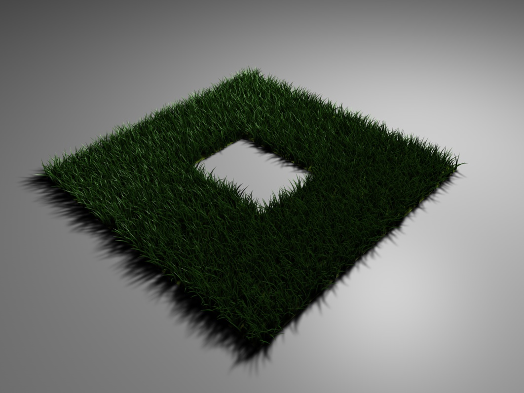

Messaggi: 3112
Località: Treviglio
sempre e solo forza milan.... :)
quando èp tutto raggruppato con la boleana, tasto "c", cancelli tutto quello che non serve e tieni l'oggetto principale (quello bucato)
edit: ovvio che diventa più pesante...il file
erba_OK.zip
(2.87 MiB) Scaricato 65 volte
