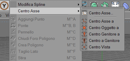

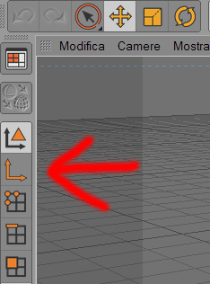

renxo
Messaggi: 2256
Re: apriti sesamo, aprire e chiudere una porta.
Messaggio da renxo »
beh, ti sei risposta da sola.
per spostare l'asse -come da sola hai scoperto- puoi usare sia lo strumento apposito, oppure manualmente selezionando la modalità asse e spostando (ovviamente) l'asse... puoi anche ruotarlo, ecc ecc utilizzando le coordinate.
ciao e buon lavoro
Renxo
sposta asse.jpg (65.66 KiB) Visto 1105 volte
