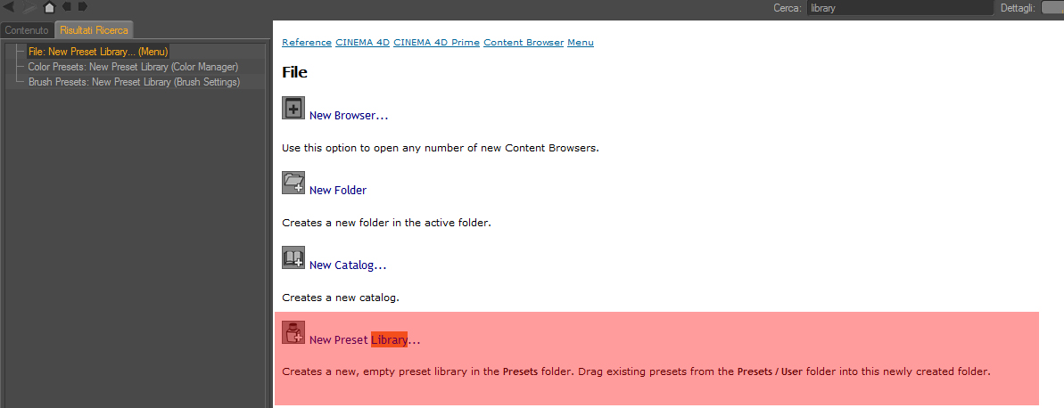

Buongiorno a tutti!
Ho cercato nel forum ma non ho trovato niente.
E' da tempo che mi chiedo come salvare un set di oggetti/scene/materiali/ect.
nel Content Browser come libreria (lib.4d) in modo da poter copiare ed incollare il solo file (.lib4d) da un PC all'altro senza dover crearsi una cartella a parte o un'infinità di file .c4d.
Ho cercato nell'Aiuto di c4d ed ho trovato questo ma non funziona
Qualcuno saprebbe dirmi come fare?
Grazie.

In parte ci sono e posto la soluzione..
Sono riuscito a copiarli nel Content Browser.
Cliccando tasto Dx sul nuovo presetaggio riesco ad aprire il file in Explorer e noto che c'è come il nome del file come .lib4d.
Parziale WOW :D :D
Ora però mi chiedevo come impostare il path di salvataggio di tali preset di c4d.
Esiste un modo per farli o devo spostarli manualmente?
Danke!! :)
