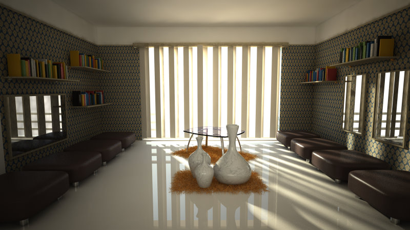

ciao a tutti
consigli e critiche ?
questi sono i parametri utilizzati
Physicalsun e PhysicalSky ( intensity 700% )
AreaLight alle spalle della vraycam ( intensity 30 )
Vraycam Iso100 f4/800
AO abilitata
IR -3 0 HS 60 IS 60
LC1000 size 2cm IS20
Color Mapping Reinhard

ulteriore versione con un po di post

Re: interno - primo test
Messaggio da Mattew »
Ciao!
Come effetto non mi dispiace, però rivedrei i sett della GI per le macchie che hai tra la parte in alto dei muri e il soffitto.
Poi anche il materiale della pelle dei divani è un po troppo granuloso.
Mattew
esablone
Messaggi: 2088
Località: Pescara
Messaggio da esablone »
Ciao, non male come test. Personalmente rivedrei il punto di vista lo trovo molto innaturale.
Per quanto riguarda le impostazioni del bridge le trovo sballate. Hai delle impostazioni di IM altissime e la LC è molto bassa. Rivedrei anche le impostazioni di phcam, partendo da coppie stabili e mettendo la luce area in corrispondenza della finestra e non dietro la camera dovresti ottenere un risultato decisamente migliore.
L'AO lo lascerei spento.
Saluti
Ettore.

esablone ha scritto:Ciao, non male come test. Personalmente rivedrei il punto di vista lo trovo molto innaturale.
Saluti
Ettore.
grazie dei consigli , faro delle prove.
l'area dietro la cam la ho messa per illuminare maggiormente la stanza che risultava altrimenti scura solo con la luce dalla finestra sia area che sky

nuovo render
Physicalsun e PhysicalSky ( intensity 750% )
AreaLight alle spalle della vraycam ( intensity 50 )
Vraycam Iso100 f6/400
AO abilitata
IM -3 0 HS 50 IS 40
LC1500 size 0,02cm IS30

nuovo test
nuovi parametri ( piu naturali )
Physicalsun e PhysicalSky ( intensity 100% )
Vraycam Iso100 f2.8/400
AO abilitata
IM -3 -1 HS 50 IS 30
LC2000 size 0,02cm IS20
