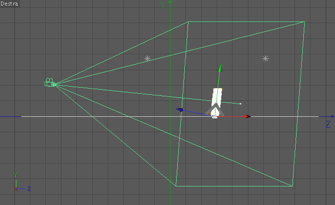

sto preparando un'animazione con alcuni omini che camminano (gli omini non sono 3d, ma sequenze di immagini scontornate).
Per far muovere gli omini, ho fatto un piano che si muove lungo una spline e ho applicato la sequenza.
Ho applicato il tag al piano "guarda la camera" che è adatto a questa funzione, ma ho un problema: se la camera guarda dall'alto verso il basso, il piano dell'omino si inclina. Allego un'immagine dove si capisce meglio il problema. L'omino vorrei che rimanesse perpendicolare a terra. C'è modo di escludere la componente verticale Y dal tag? avete qualche idea? potrei arrivarci tramite mocca?
Schermata 2011-01-30 a 18.12.23.png (19.87 KiB) Visto 907 volte

Devi disattivare la voce "Cambia Rotazione Pitch" del tag e rimettere il piano in verticale.
