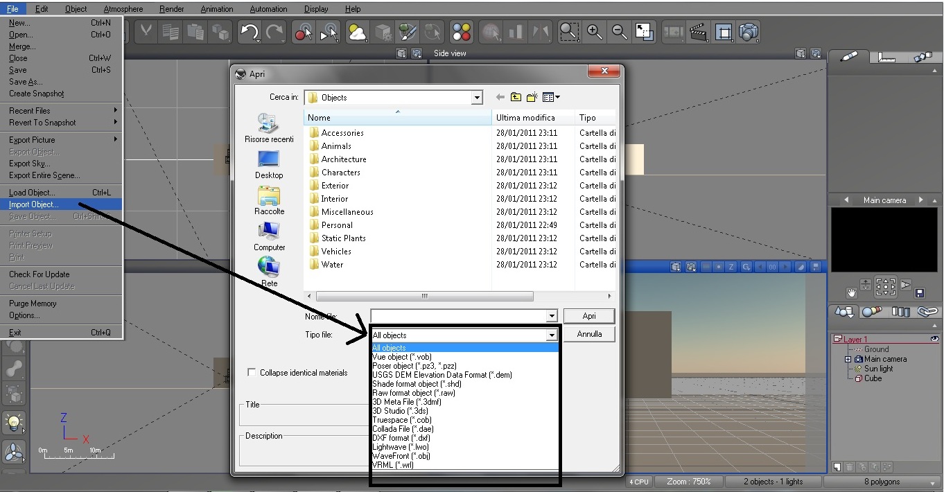

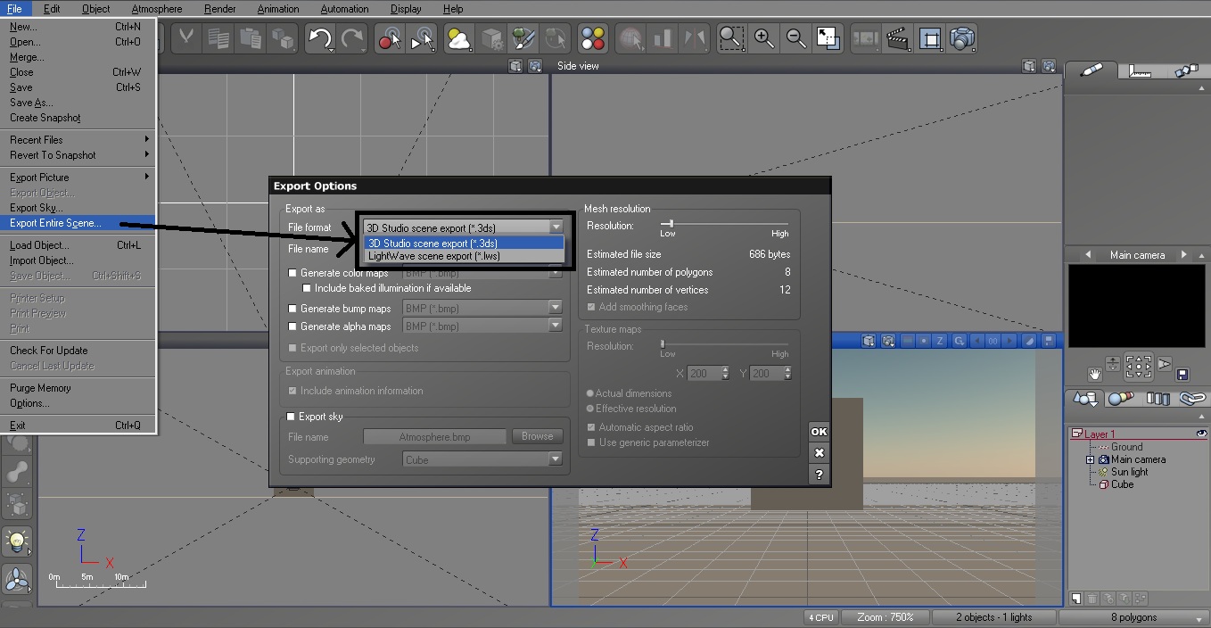

Capisco, ma purtroppo come si vede dalle immagini, vue 9, non esporta in .c4d ma, solo in .3ds e .lws
Ma poi purtroppo una volta esportata la scensa (purtroppo solo in formato .3ds per .c4d), e successivamente importata in cinema, come dicevi anche tu, bisogna obbligatoriamnete renderizzarla con AR, in quanto vray, non renderizza nulla di vue.
Ho fatto anche alcuni test e vray, non riesce a convertire nessun materiali di vue.
Poi non ho capito perchè è possibile importare in più formati, ed invece per l'esportazione, vi sono solo due formati. Una scelta bizzarra direi.

Se esporti tutta la scena i formati solo solo quelli da te indicati: .3ds e .lws. Ma se esporti i singoli componenti (Export Object, Export Sky) tra le possibilità di Export Object c'è anche .c4d.
In ogni caso non usare nell'esportazione dell'intera scena il formato .3ds, ma opta per .lws: Cinema legge molto meglio i files .lws che non i .3ds.
