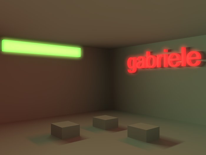

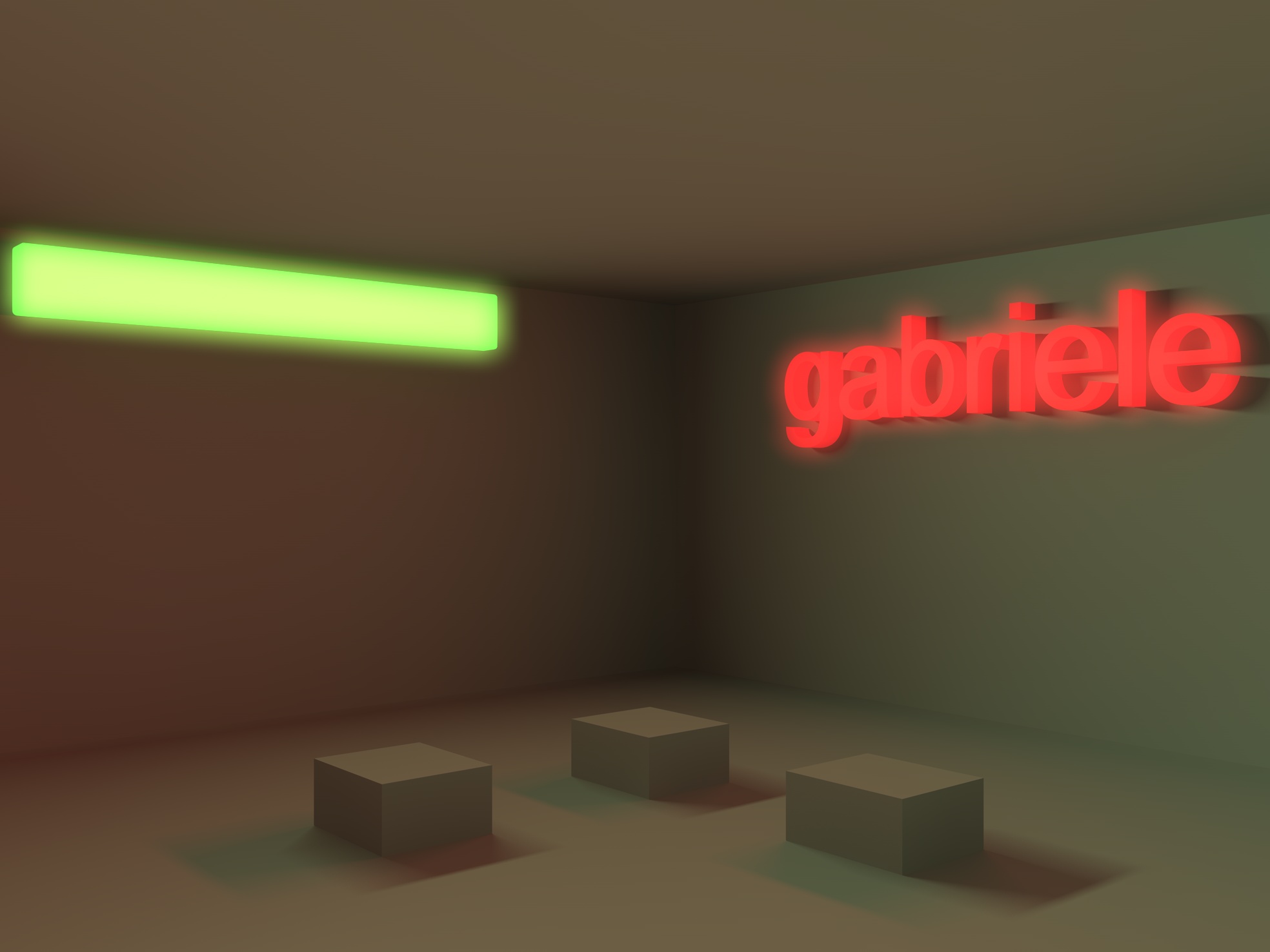

ma scusa, le ies, oltre ad avere come default l'intensità fotometrica, hanno anche una forma di luce ben definita, tu hai in mano solamente l'intensità lumen, che convertita è anche in candela, quindi ti chiedo, se hai l'intensità della fotometrica, ma non sai com'è la luce, cioè l'effetto che deve fare (raggi a destra o sinistra o obliqui), perchè ti poni il problema? perchè non usi le fotometriche e poi gli metti l'intensità lumen che conosci?
Messaggi: 3112
Località: Treviglio
Re: luce area
Messaggio da gabriele__82 »
ok, usa le luci area.
fai un oggetto che è la tua lampada o strip led o quello che vuoi e nei dettagli della luce area, dove c'è "oggetto" importi il tuo cubo o cilindro o quello che hai usato per fare lo strip led.
