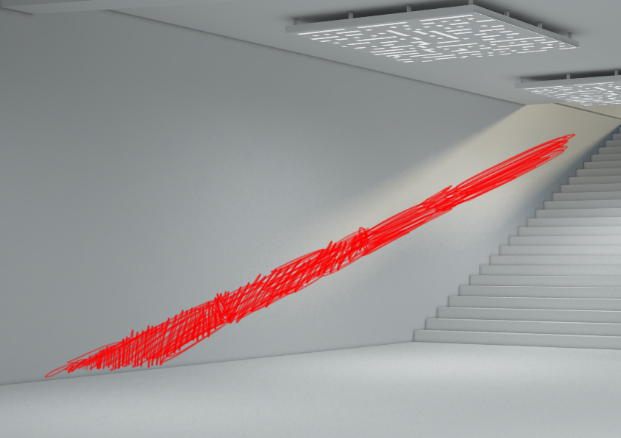

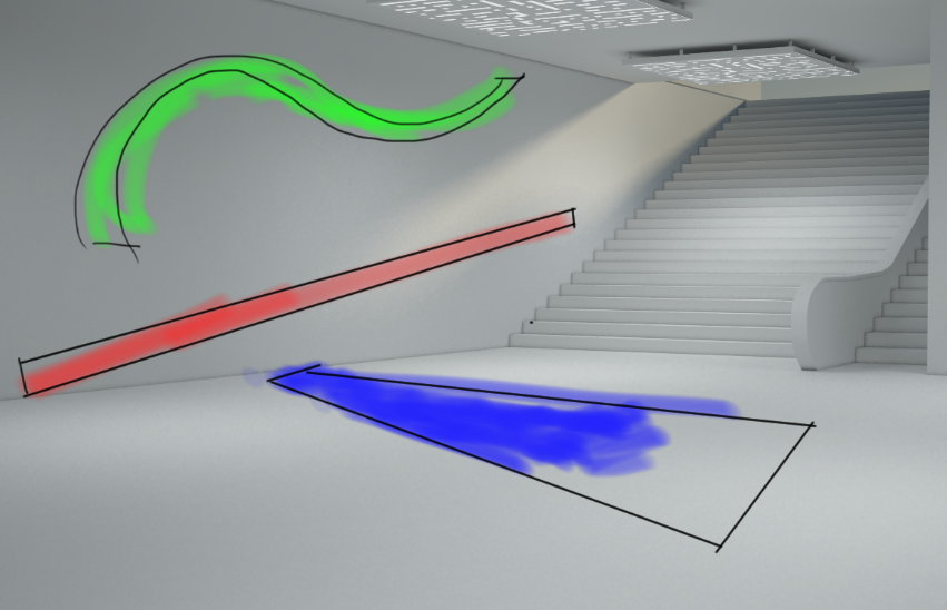

ciao a tutti..spero di aver messo l'argomento nella sezione giusta.

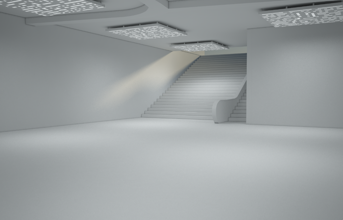

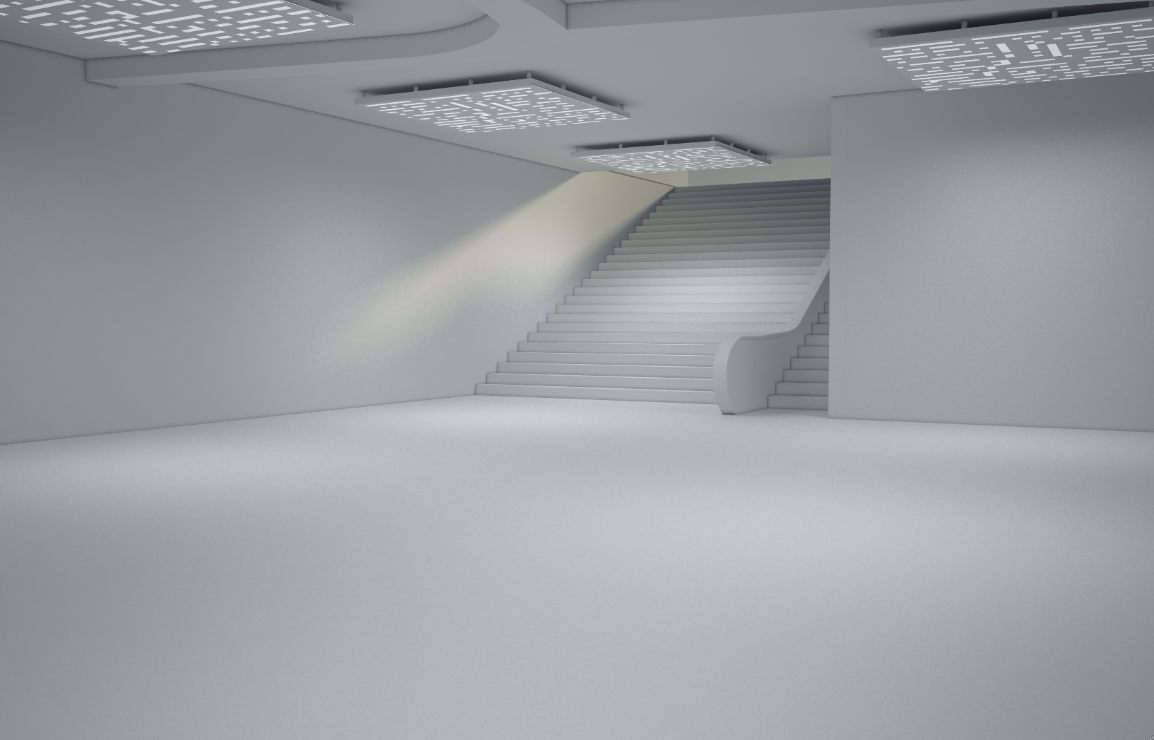

devo finire un lavoro per l'universita, (ho l'esame tra poche settimane :( ) ....dovrei fare una breve animazione di pochi secondi...
Quello nella foto sono delle scale e la parete di una metropolitana....

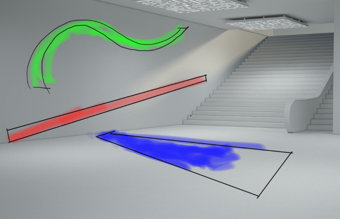

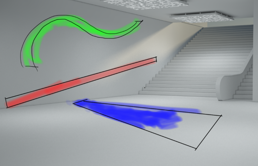

nella parete sulla sinistra e sul pavimento dovrei proiettare dei fasci di luce che da zero gradualmente crescono e colorano la parete...
Questi fasci di luce devono evere diverse forme( come nell'immagine sotto a colori..)
dovrebbe quindi venire una animazione di questa parete che si colora gradualmente di colori e forme diverse tra loro.....
mi è venuta questa idea ma non so ne se sia possibile realizzarla, ne come realizzarla....
pensavo tipo di fare dei solidi sottilissimi che abbiano la forma dei fasci che devono comparire e metterli sulla superficie del muro...e da invisibili farli colorare gradualmente...
spero che qualcuno possa aiutarmi... :D
vi ringrazio in anticipo..
Spero che qualcuno possa aiutarmi

Ciao Intreo,
puoi realizzare le forme da animare utilizzando delle SweepNurbs (metti al suo interno una spline per il percorso e una per la sezione della forma) e poi puoi animarne la crescita animando il parametro End Growth o Start Growth (fine crescita/inizio crescita) dello sweepnurbs.
Se renderizzi con la GI puoi usare un materiale con il canale luminanza attivo, naturalmente con il colore desiderato.

davidecarr ha scritto:+ semplice fai 2 render e a quello con le luci accese gli dai la dissolvenza....
mmm dipende... non deve fare una semplice dissolvenza tra le due situazioni ma animare le forme... potrebbe farlo anche in post ma dovrebbe gestire l'animazione delle maschere per ogni forma. Niente di complesso però dipende dalle forme e le direzioni dei fasci... se ad esempio due fasci si intersecassero, sarebbe problematico gestirli singolarmente con le maschere.

!!! è perfetto animare una SweepNurbs!! anche perche io nella post produzione non sono un mago!!
viene benissimo!!! adesso mi metto a fare delle prove...cmq è perfetto,se ci applico poi il canale colore viene benissimo!!
arkimed ti ringrzio dell'aiuto...!!
