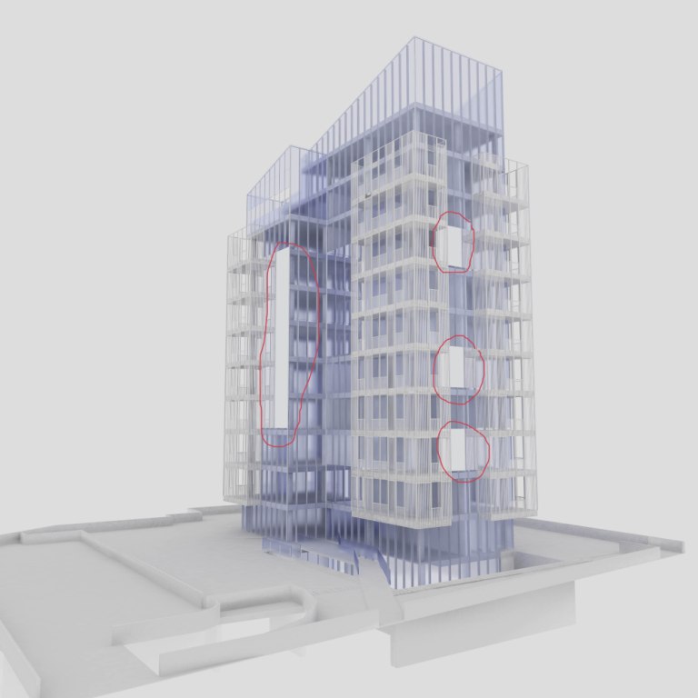

Salve a tutti, premetto che da poco utilizzo vray, ho un problema con il vetro in questa prova che ho fatto ma mi è già capitato precedentemente.
In alcuni punti il vetro non risulta trasparente o cmq del colore che dovrebbe avere, ma mantenendo la riflessione appare bianco. Il modello è realizzato in cad e tutto il vetro è sullo stesso layer.
Qualcuno sa cosa può essere la causa di questo errore??
GRAZIE

ciao! ma sei veramente sicuro che non abbiano il materiale quei pezzi? o il TAG texture con la X perche' e' stato cancellato un materiale di cinema?
Prova a verificare...:)

masterzone ha scritto:ciao! ma sei veramente sicuro che non abbiano il materiale quei pezzi? o il TAG texture con la X perche' e' stato cancellato un materiale di cinema?
Quoto il buon Master, controlla anche di non avere doppi poligoni/oggetti sovrapposti!

ho controllato ma non c'è nulla di sovrapposto tanto che il risultato rimane lo stesso anche se faccio un rendering solo del vetro.
Per quanto riguarda il materiale è lo stesso per tutti i vetri in quanto sono tutti sullo stesso layer.

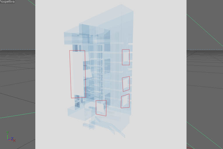

ho provato ma niente da fare, ho ricontrollato anche il modello in cad ma non trovo problemi. IL problema c'è solo con il vetro con un altro materiale non da problemi.
allego il file se qualcuno gentilmente può provare a vedere cosa non va...

hai semplicemente le normali di quei poligoni al contrario.
fai un ottimizzazione riducendo la tolleranza a .01 poi detriangola e infine allineati le normali, solo che lo dovrai fare una per una, perchè in automatico non te lo fa

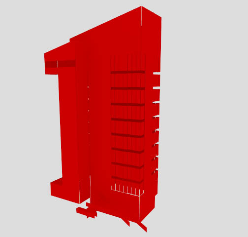

Esatto... e per non impazzire renderizzando ogni volta per trovare i poligoni ai quali invertire le normali, assegna provvisoriamente un materiale senza trasparenza e poi in modalità poligoni selezionali tutti e vedrai quelli invertiti che saranno scuri.

scusa la mia ignoranza ma non sono molto pratico, io seleziono l'oggetto vetro, vado su funzioni e ottimizzo, detriangolo e allineo normali. Non cambia nulla.
Devo selezionare poligono per poligono tutti i vetri?

Come ti spiegava Natas, non devi dare il comando Allinea Normali a tutti i poligoni, ma devi selezionare solo quelli incriminati e dare il comando Inverti Normali di volta in volta.
Per facilitarti questo compito leggi il post precedente.
