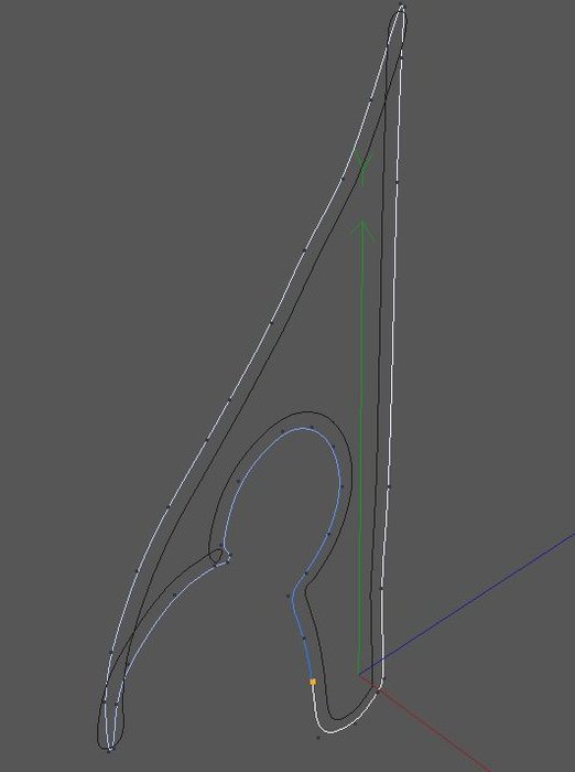

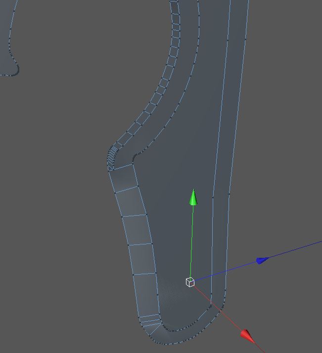

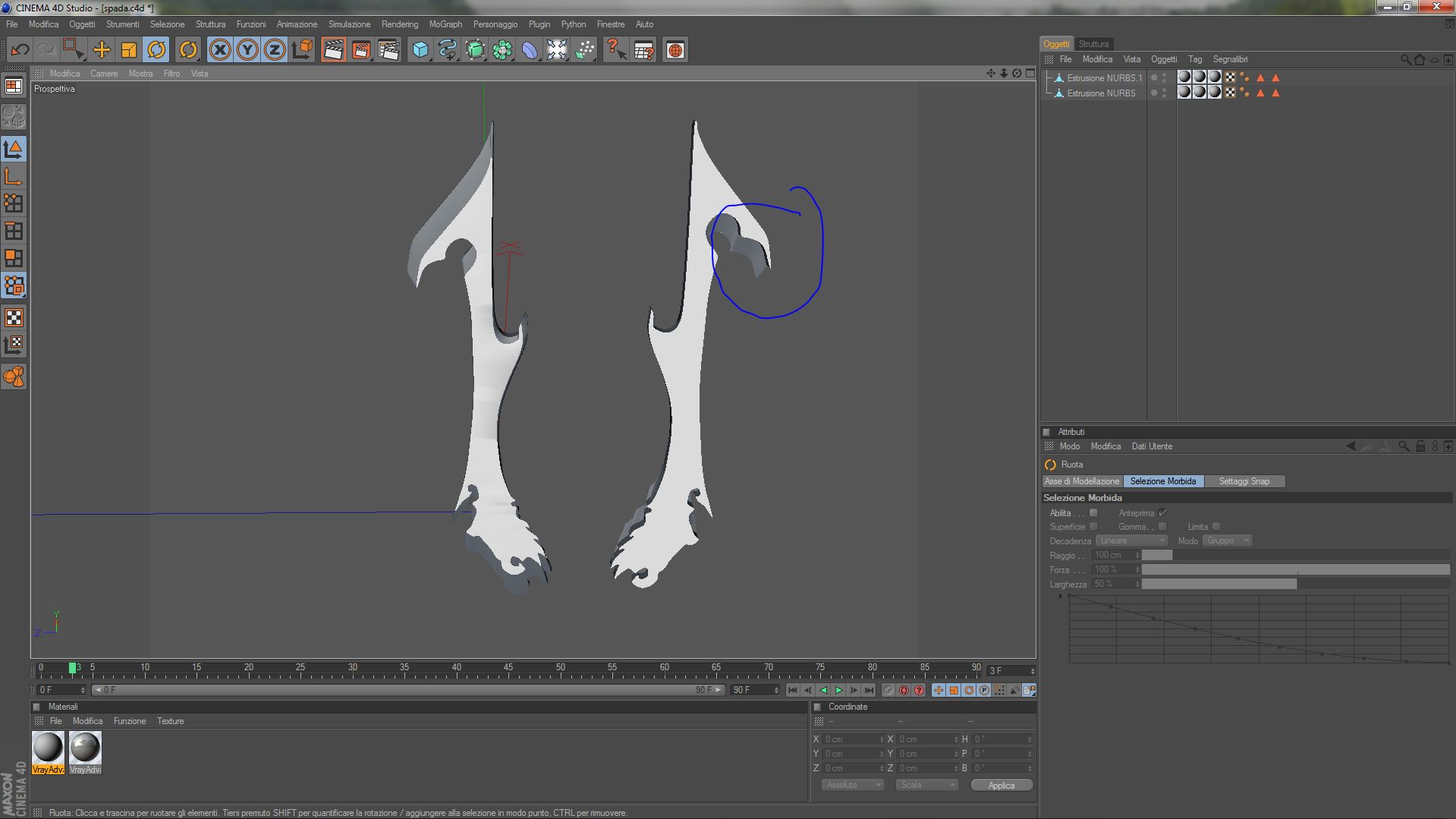

Allora. Mi sono invetato un metodo.
1. ricalco il profilo con la spline
2. seleziono la spline e faccio un offset con "crea contorno" ("crea nuovo oggetto" selezionato).
3. ottengo 2 spline differenti. elimino i punti in più (v. Spline nera con "fiocchi" negli angoli) . (figura 1)
4. estrudo le due spline con "estrusione NURBS". li rendo modificabili. connetto i tappi delle spline. e faccio "ottimizza". (figura 2)
5. ora mi basta spostare i punti della prima spline nella seconda (con gli snap attivati) per ottere l'effetto desiderato. (figura 3)
6. Modello metà lama e poi uso simmetria
è un metodo un pò lungo ma ottengo il risultato. Forse ci sarà un metodo più breve... ma non lo conosco.

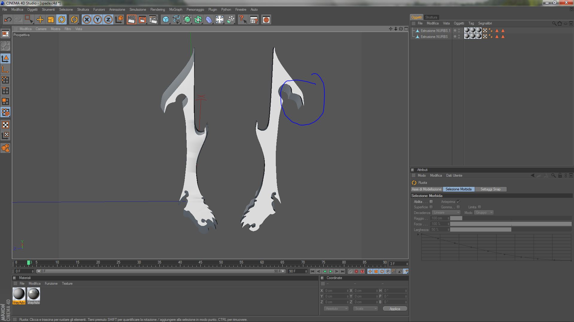

Forse è un metodo che fa ottenere superfici rigate o anomale. Vedi figura 4 (si vede tipo un rigatino)

renxo
Messaggi: 2256
Re: Modellare una spada
Messaggio da renxo »

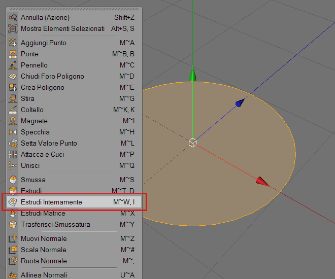

hai gia provato a prendere la tua forma estrusa, renderla modificabile, poi praticare un taglioche divide in due la tua forma, poi successivamente fare una estrusione interna ad entrambi i tappi, dopodichè prender i punti in corrispondenza della lama e dare un valore prossimo allo zero nella direzione dello spessore cosi da avere l'effetto del taglio della lama?
il tuo metodo va benissimo, ma non sono sicuro che il risultato finale sia preciso... tieni presente che il rigatino che tu vedi è dato dal fatto che connetti due oggetti solo per avere i punti interni da cui comincia la smussatura della lama... ma il risultato è che hai due poligoni sovrapposti.
a parte che questa cosa ti darà problemi nel caso di illuminazione con GI, e nel caso di texturing con Bodypaint, non è il massimo della precisione.
bastava che estrudevi internamente...!
ciao e buon lavoro
Renxo

renxo
Messaggi: 2256
safleurs ha scritto:Che significa?
questo:
