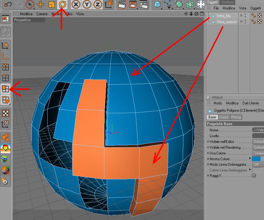

boh, non riesco a vedere il video, marco. Comunque vediamo se ci sono:
hai reso modificabile una sfera, hai selezionato un gruppo di poligoni, li hai estrusi. Ora vorresti spostare questi poligoni estrusi lungo la sfera suppongo.
Allora per far questo puoi selezionare l'estrusione in modalità poligono; tasto dx -> scindi (ti ha creato un nuovo oggetto formato solo dai poligoni che hai selezionato) subito canc (sennò ti trovi gli stessi poligoni sovrapposti appartenenti ai 2 oggetti diversi); vai in strumento modellazione e prendi lo strumento ruota per far scorrere i poligoni estrusi lungo la superficie della sfera.
Ti allego un disegno per maggior chiarezza.
