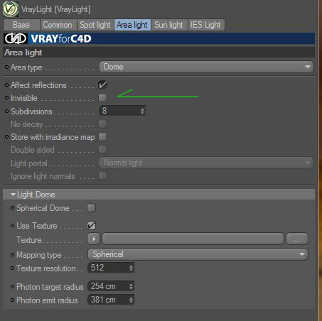

no ma tranqui, non pensavo fossi ostinato nell'usarla come sfondo ci mancherebbe!!
cmq se vuoi disattivarla basta andare nel pannellino dell'area e spunti "invisible" così non si vede più e quando salvi l'alpha ti fa il canale separato in automatico senza cielo

Ho già provato ed è spettacolare perchè comunque ti riflette anche l'immagine sui vetri!Sono anche andato a cercare anche qualcosa su come salvare il canale alpha e in una discussione di novembre 2010 è spiegato bene: andando su Render settings--save--spunta alpha channel poi renderizzo e salvo come PSD ed il gioco è fatto!
