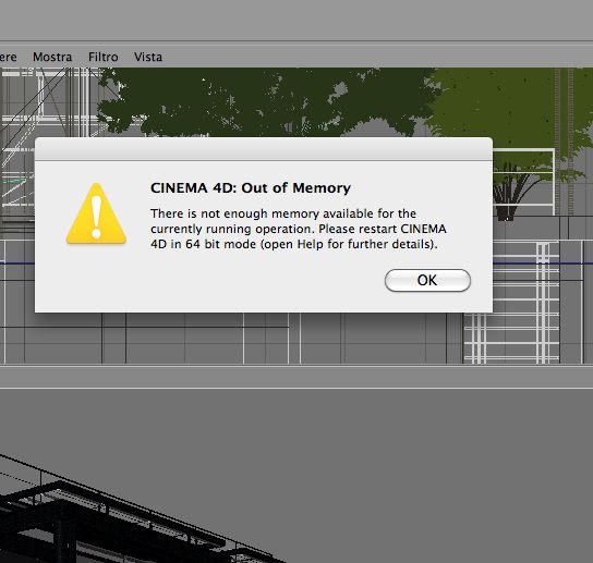

UTILIZZO CINEMA 4D CON MAC, E' HO LA NECESSITA' DI FAR RIPARTIRE CINEMA IN MODALITA' 64 BIT. COME POSSO FARE???????

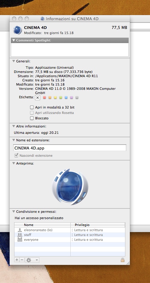

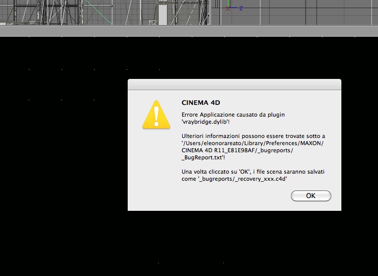

Messaggio da fabiob »
PENSO SIA SOLO LA SPUNTA SULLA FINESTRA IMMAGINE A, E DUNQUE LO FACCIO PARTIRE IN MODALITA 64BIT. IL PROBLEMA E' CHE SE RENDERIZZO A 32BIT, MI DA RIFERIMENTO DI MODIFICARLO A 64BIT, MENTRE QUANDO PROVO A RENDERIZZARE A 64 BIT, MI APPARE UN MESSAGGIO DI ERRORE DI VRAY. SONO NEL PANICO, IN QUANTO QUESTA IMPOSTAZIONE SU DI UN ALTRA MACCHINA HA SEMPRE FUNZIONATO. COSA SBAGLIO????????????????????????? :( :( :( :( :( :( :( :( :( :( :( :( :( :( :( :( :( :( :( :( :( :( :( :( :( :( :( :( :( :( :( :( :( :( :(

Per quanto riguada le domande, cinema parte di default a 64bit, a meno che tu non spunti quella casella "apri in modalità 32bit" sulle info del programma. Per il crash che provoca vray, potrebbe dipendere da diverse cose. Innanzi tutto aggiorna, se non l'hai fatto, vray all'ultima versione (1.2.5.5) e fai anche tutti gli aggiornamenti di cinema. Infine nella scena, in vray bridge alla voce System, aumenta il valore di dynamic memory limit fino a portarlo ad almeno la metà della ram che hai disponibile fisicamente sul computer: in alcuni casi puo' aiutare a superare problemi d memoria.

Ringrazio visualtriks, in quanto modificando il valore di settaggio di memoria di vray, ho risolto il problema. Grazie.
