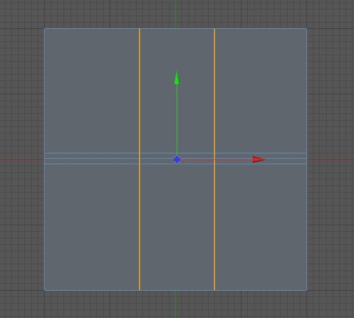

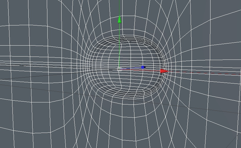

Ciao a tutti è un pò di tempo che sono latitante, ma seguo sempre il forum...

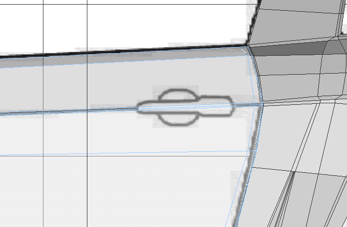

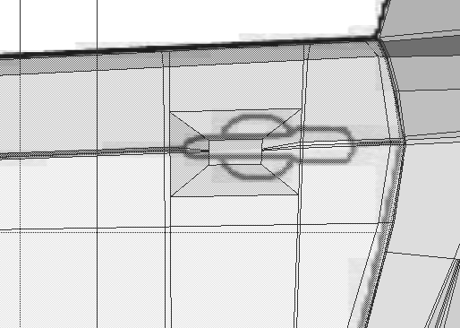

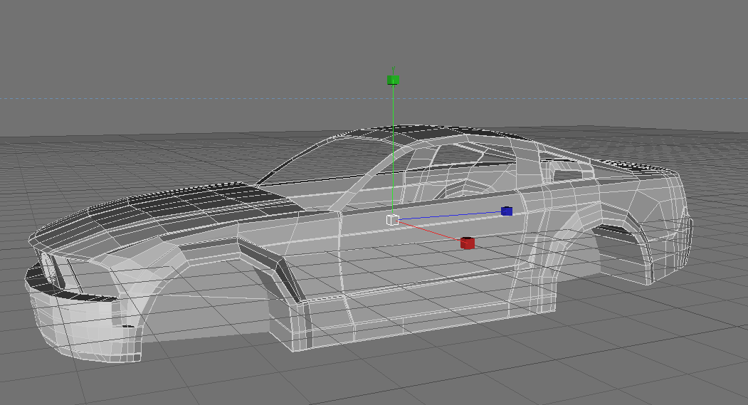

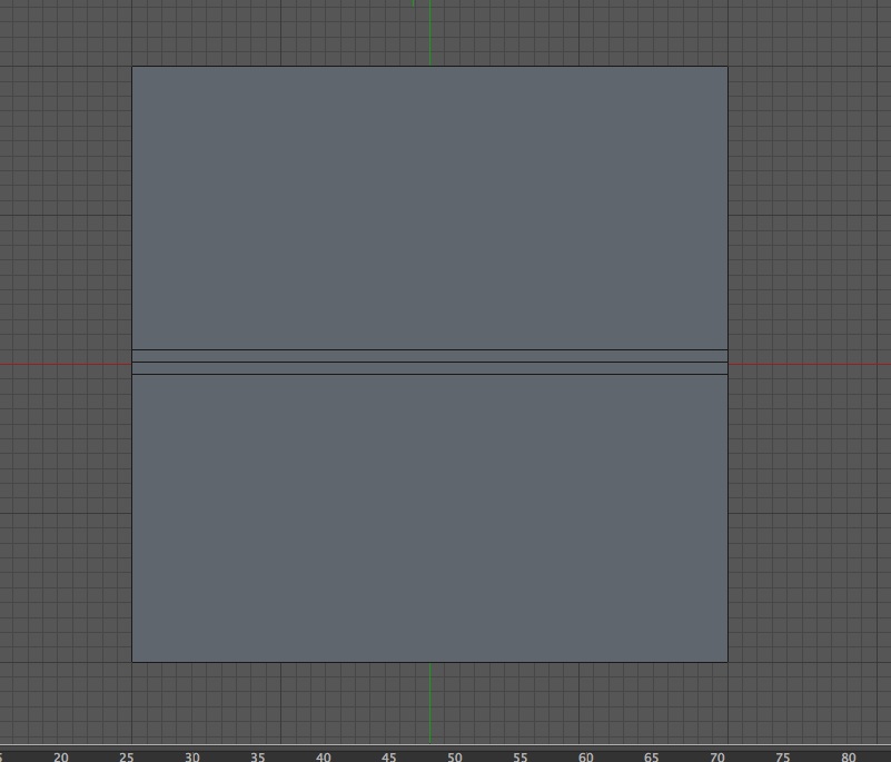

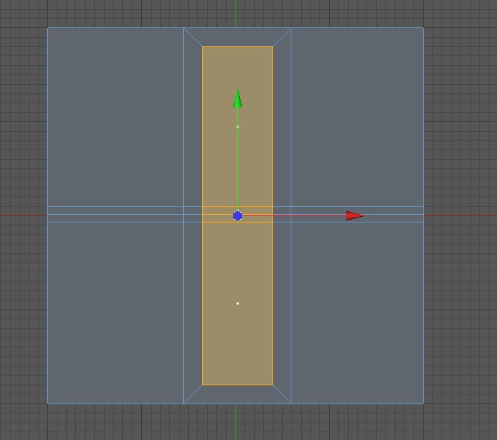

Mi servirebbe qulache dritta su come realizzare l'incavo rotondo della maniglia dello sportello.
Ho provato ad unire i poligoni della zona ed estruderli internamente, ma viene una schifezza. :!:
Allego sia l'immagine intera che il dettaglio.
Ovviamente critiche e consigli sono più che ben accetti, perchè stò procedendo ad intuito cercando di limitare i poligoni e N-Gons (con scarsi risultati ad essere sincero)

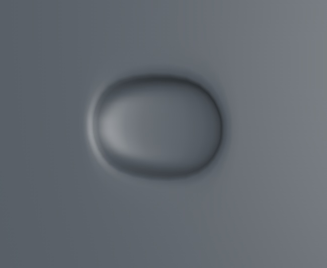

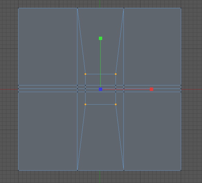

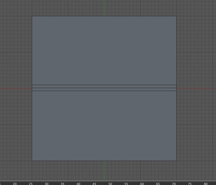

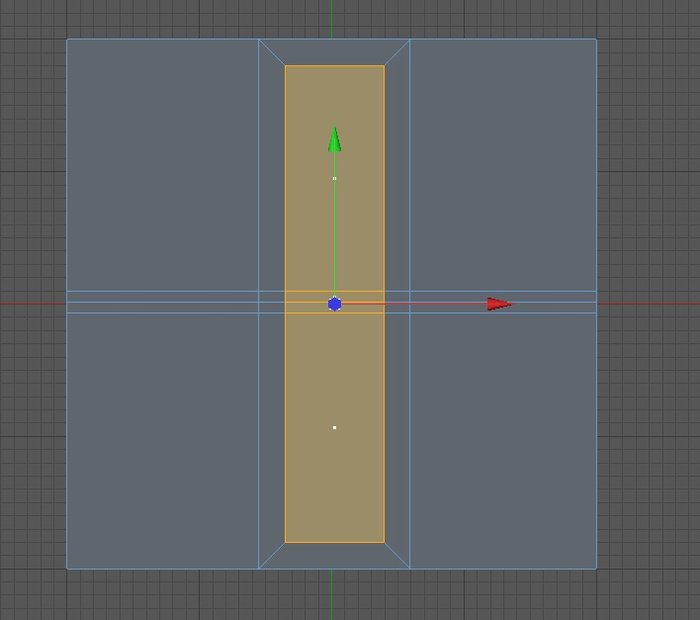

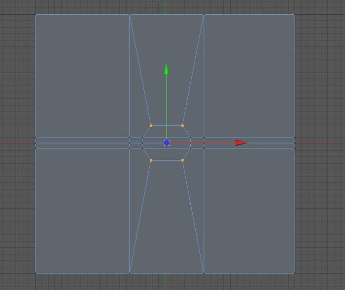

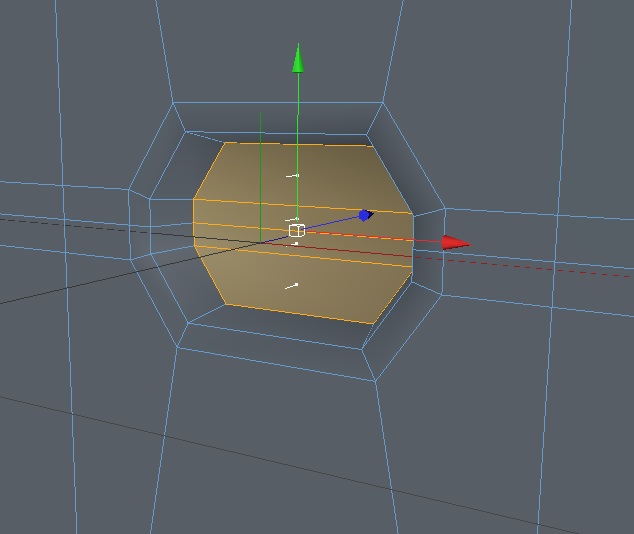

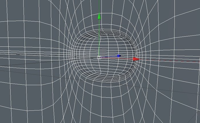

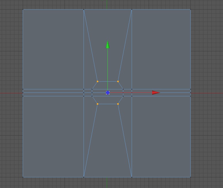

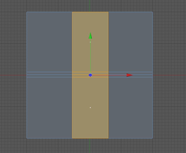

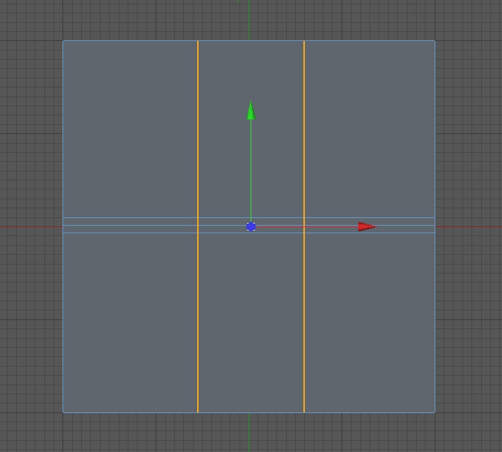

Ciao Sascia,

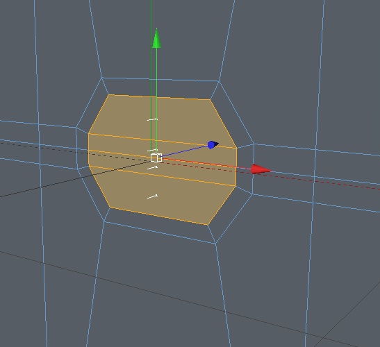

ho cercato di ricreare una situazione simile... ti poste le varie fasi fino al risultato finale.
Se qualcosa non ti è chiaro chiedi pure.

grazie Arkimed.
Facevo un errore madornale, univo i poligoni :roll:
Viene perfetto :)

No la booleana cerco di evitarla, fà sempre brutti scherzi.
il metodo dell'estrusione è decisamente migliore e puoi controllarlo meglio.

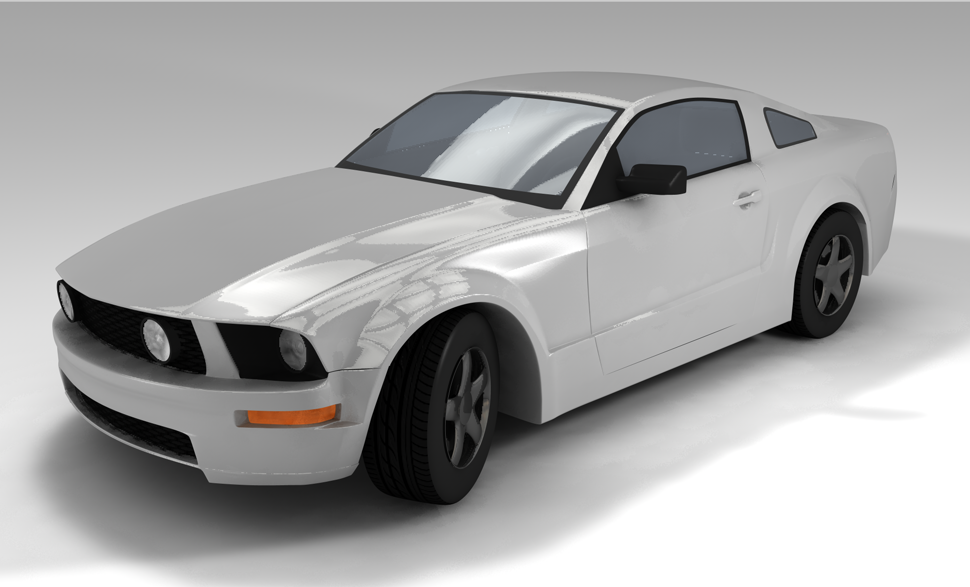

Modellazione quasi terminata. :D
Ci sono da correggere alcune cose, ma ho voluto provare qualche materiale.
Il disegno del pneumatico mi stà facendo impazzire
