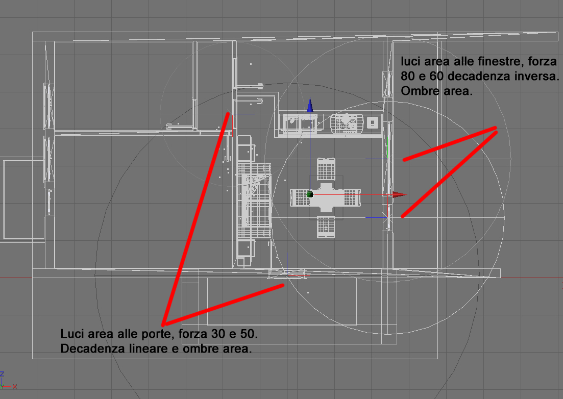

Passo ai parametri di illuminazione:
luci area poste come da immagine allegata (luci).
Poi una luce infinito, ombre area a simulare il sole.
e infine un oggetto cielo con mareiale luminoso applicato.
illuminazione globale, densità record anteprima, profondità diffusione 3.
il resto standard.
come vi pare? come posso migliorare l'illuminazione?

ciao, allora c'è qualcosa che non va nelle luci, non capisco bene dove sono messe le luci area, perchè ti creano delle strane ombre. poi non capisco perchè alcune luci area hanno la decadenza lineare altre la decadenza quadratica inversa.
hai voglia di postare solo i muri che ci guardo prima di andare a casa a preparmi per uscire?

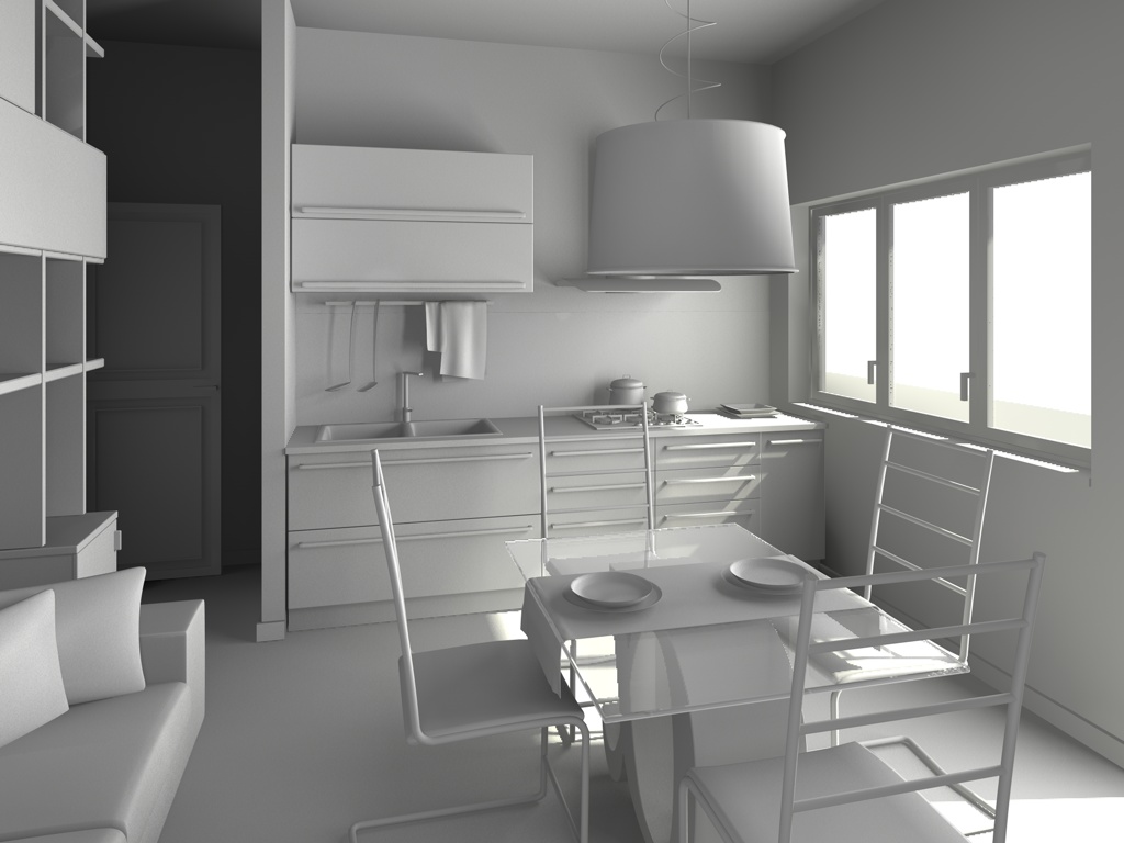

altra prova :)

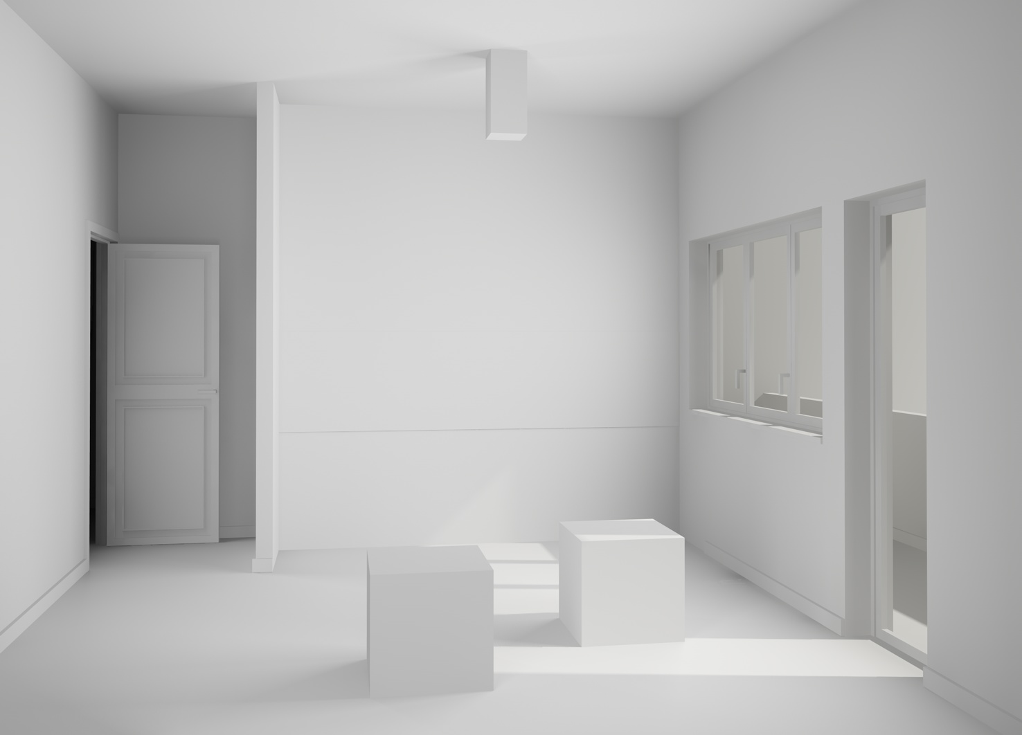

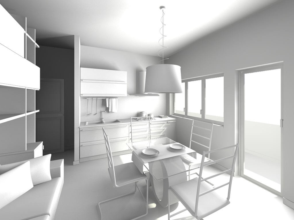

Ciao morph, allora oltre ad avere fatto le cose che ti ho descritto sopra, ti ho separato i muri, raggruppato quelli che mi davano fastidio e li ho resi invisibili alla camera.
questa l'ho fatta veloce ora e c'è il color mapping, io lo toglierei, però ora vai avaneti pure così, tanto poi la luce cambierà con i materiali.
ah, forse la luce area che c'è alla porta l'abbasserei un pelo.
altro ah, smussa gli spigoli :)
rialtro ah, i cubi eliminali :)
ciao ciao

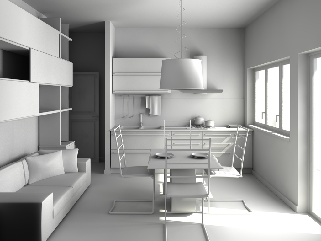

riguardo all'illuminazione, in pratica nel tuo modello se levo il color mapping che sinceramente vorrei sempre evitare inquanto appiattisce tutto, si bruciano tutte le superfici.
questo è il render con le impostazioni di luce precedenti, ma con la divisione della struttura per avere una inquadratura meno distorta.
non ho capito il discorso del piano...dato che è un rendering interno, a cosa serve il piano che dici tu? il pavimento c'è già :?
Grazie in ogni caso per l'aiuto :)

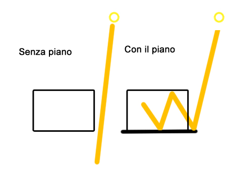

per il piano, serve per far fermare la luce infinita, in modo che rimbalzi prima, quindi crea più luce. se ci pensi nella relatà non avrai mai un appartamento che vola, quaindi un pavimento esterno serve sempre.
ciao ciao
morph
Messaggi: 2000
Re: Piccolo interno
Messaggio da morph »
intendi una cosa del genere?
Senza titolo-1.jpg (49.6 KiB) Visto 1283 volte
