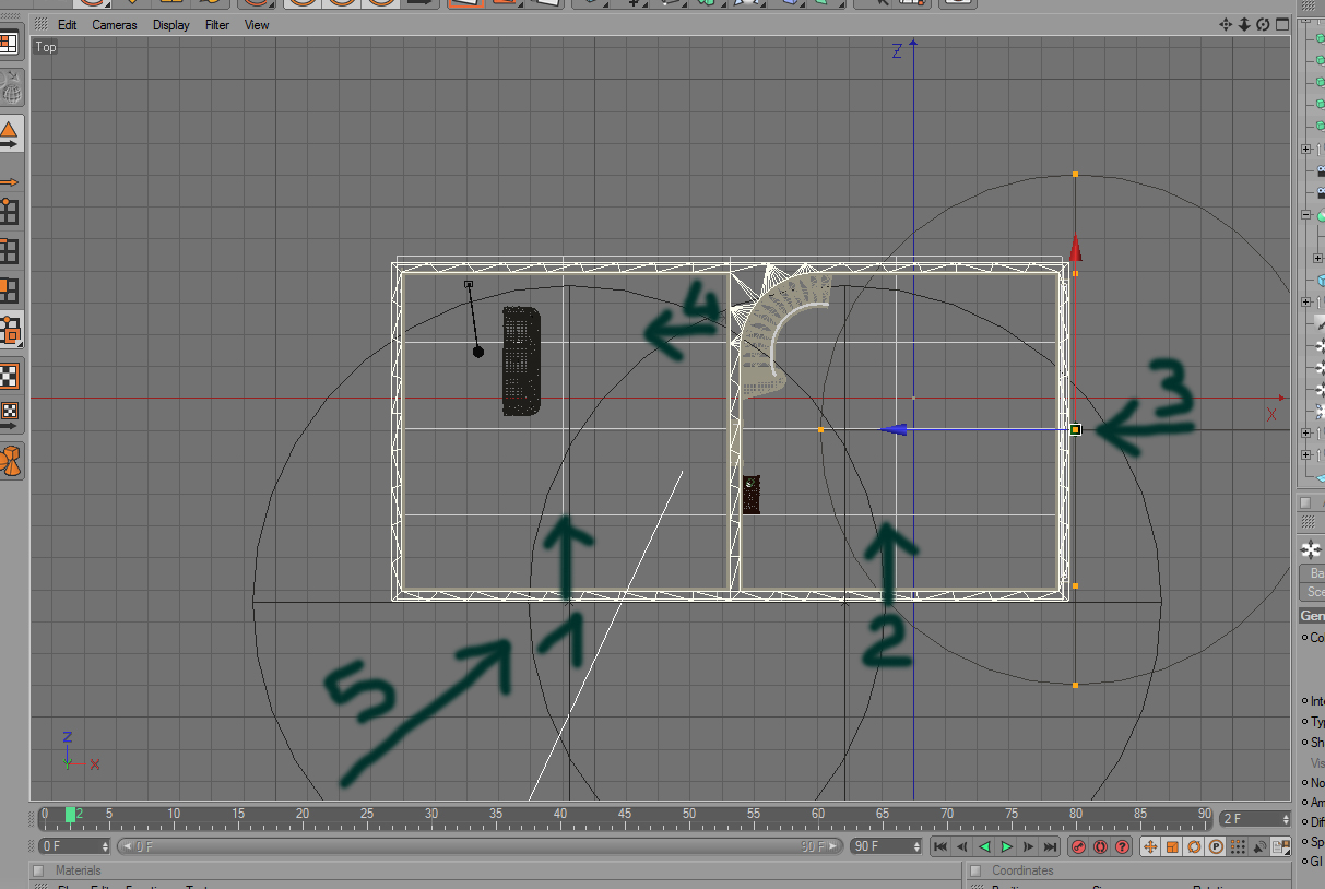

Ho eseguito un nuovo lavoretto, mi interessava capire se avevate dei consigli da darmi.
Allego oltre schema luci e rendering anche un piccolo ritocco con ps con il quale sono negato :( :(
IG 3 100 120
Luce 1 area , ombrea area, 15% decadenza lineare
Luce 2 area , ombrea area, 15% decadenza lineare
Luce 3 area , ombrea area, 25% decadenza quadrata inversa
Luce 4 omni , no ombrea , 30% decadenza lineare
Luce 5 infinita , ombrea area, 120%
Grazie a tutti... :oops: :oops:

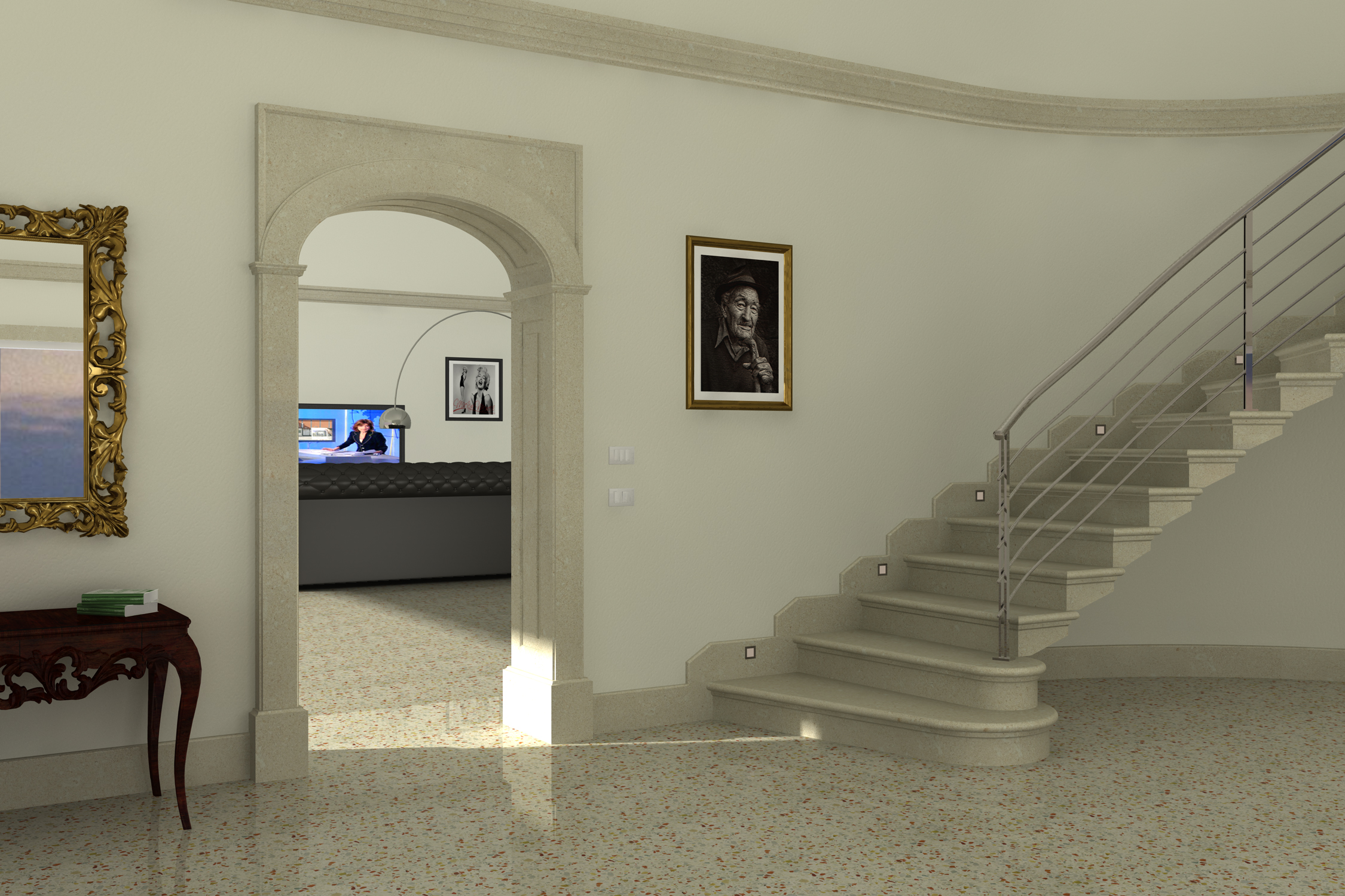

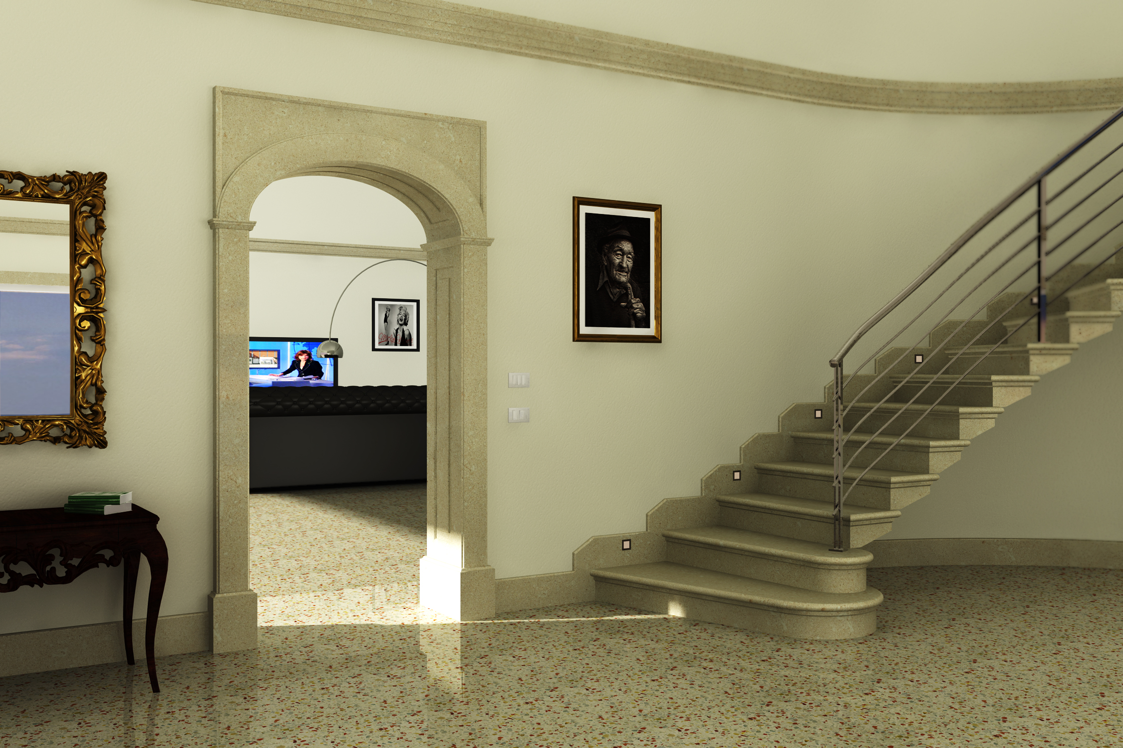

a me piace...soprattutto la prima...sa di un mezzogiorno d'estate mentre guardi il TG
=D
personalmente nn credo ci sia molto da correggere
Messaggi: 2646
Re: Scala + portale
Messaggio da pierluigi »
concordo con quanto detto. megliola prima immagine, più calda.
concordo anche con il fatto che il lavoro è molto bello.
le cose che mi saltano subito all'occhio sono:
1- il "battiscopa" della scala che doverbbe avere delle giunzioni, che per quanto ben mascherate, ma si dovrebbero notare.
2-il quadro, a parte la tipologia dell'immagine che a mio avviso si integra poco con il tipo di casa, ma oltre a questo dettaglio puramente soggettivo, non crea nessuna ombra sulla parete.
piccoli dettagli, ma visto il livello della scena, meritano di esser sistemati.
complimenti :)

Scherzo...bel lavoro. Quoto i commenti precedenti. Secondo me la tv ha l' immagine troppo allungata...

io vado controcorrente, preferisco la seconda e quoto il fatto dello TV.

Rispondendo a voi....: lo zoccolino è composto pezzo per pezzo ma la giunzione non si vede penso per la texture applicata, ma grantisco che c'e...forsi dovrei aggiungere una piccola smussatura tra un pezzo e l'altro in fase di modellazione....
L'ombra nel quadro....non so perchè non esce eppure ho applicato ombre area alla luce 2 e 3 :x :x

pierluigi ha scritto: il quadro, a parte la tipologia dell'immagine che a mio avviso si integra poco con il tipo di casa, ma oltre a questo dettaglio puramente soggettivo, non crea nessuna ombra sulla parete.
no,caro pierluigi =D
se ti riferisci al quadro a sinistra l'ombra c'è..ma la subdivision l'avrà settata ad 8,invece che a 24 o 32..
ciau :D

mi sembra che su ambedue i quadri manchi l'ombra, sto mettendo a posto anche l'immagine tela con quella consigliata da dany3oy.
