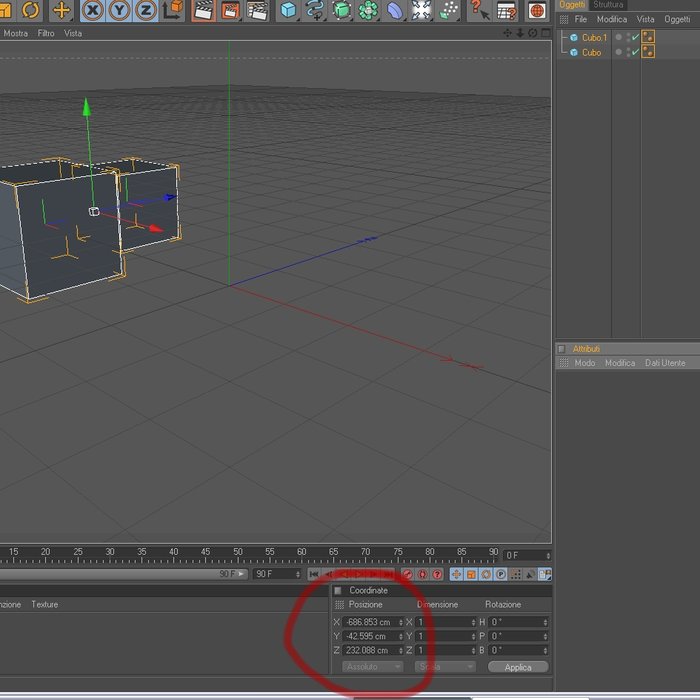

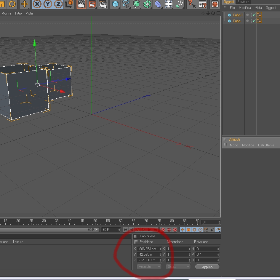

Ciao ragazzi...ho un problema con la camera...quando metto camera con target o è troppo lontana dal progetto o troppo vicina e non riesco a posizionarla come voglio...Secondo me il problema è che il mio progetto è lontano dagli Assi di origine...come posso riavvicinarlo? quando l'ho importato con cinema4d mi son dimenticata di avvicinarlo agli assi...ora posso rimediare? selezionando tutto e portarlo a quota 0??? Help me! come devo fare? Grazie in anticipooo...

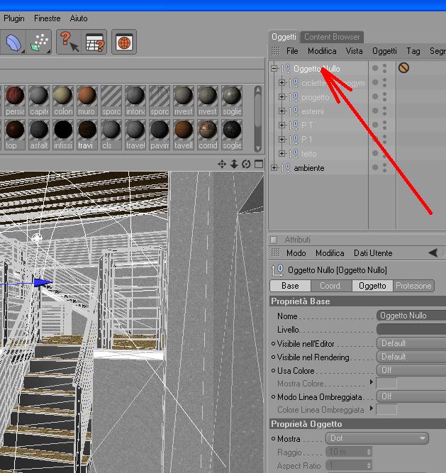

consiglio FONDAMENTALE ed IMPORTANTISSIMO è modellare nel tuo cad architettonico nel centro degli assi, sempre! ti eviti problemi futuri tipo questo
crea un oggetto nullo, mettilo all'incirca in posizione baricentirca al tuo modello in cinema, inserisci il tuo modello dentro l'oggetto nullo, assegna coordinate 0,0 al tuo progetto nullo

scusami Arcnello io ho fatto un cubo gigante e gli ho messo dentro il mio progetto...ora come si assegnano le cordinate? scusa non son tanto brava con cinmea 4d :(

ciao, selezioni tutto e poi nelle coordinate metti 0,0.
controlla anche di avere le proporzioni corrette del progetto, inserisci un cubo e vedi subito se il tuo progetto è piccolo o grande.

io non modellando con cinema, importo qualsiasi oggetto nella posizione creatami dal file di autocad. una volta importati, li inserisco tutti in un oggetto nullo. poi alle camere e al sole do come tag l'oggetto nullo.

non ci sono riuscita :( quando metto 0 poi ritorna a come stava prima

allora
-CREA UN OGGETTO NULLO DAL MENU' -oggetti-
-TRASCINA L'OGGETTO NULLO all'incirca al centro del tuo modello
-INSERISCI L'INTERO TUO MODELLO ALL'INTERNO DELL'OGGETTO NULLO
ora seleziona l'oggetto nullo, nel pannello coordinate vedrai che ha x e z con determinati valori, sostituisci questi valori con 0 in X e 0 in Z
essendo il tuo modello all'interno dell'oggetto nullo verrà trascinato in posizione X=0 e Z=0
cioè al centro degli assi :)
ciao_____
