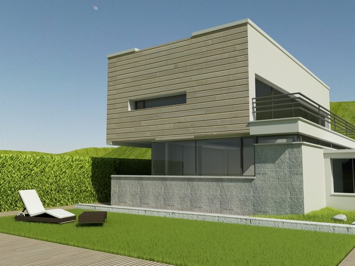

Test illuminazione HDRI + Physical Sun

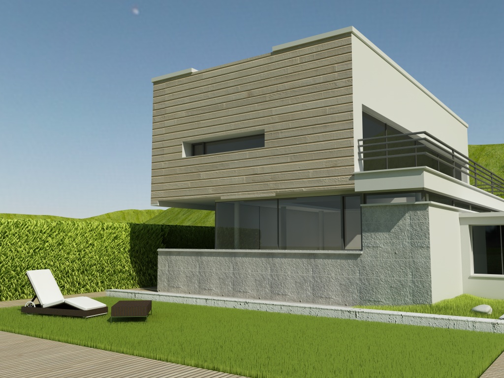

Alcuni parametri :
AA Adaptive DMC 1-64 0,005
IR + LC
IR -3 0 Hemispheric Sub 80 Interpolate 20
LC 2500 - 0,01
Color Mapping
Exponensial 1-1-1
Clamp level 3
Re: Test illuminazione HDRI + Physical Sun
...........tutto il male possibile, ecco cosa pensiamo............ :D :D :DDitemi che ne pensate.
Battute e parte: l'erba del prato ci può anche stare, ma non la siepe e le colline dietro la casa. Sembra essere un problema di mappatura, proiezione.
Personalmente non utilizzerei HDRI+Sun Light, ma solo una delle due. Sun Light solo, ad esempio (sarà che sono patito di quella tecnica........).
Color Mapping: non lasciarlo così di default, ma prova con Reinhard a 1,5 black, 0,5 white e LWF attivo e Gamma a 2,2 con la sola Sun Light. Poi magari gioca un pò con 'sti parametri e fà qualche altra prova..........
