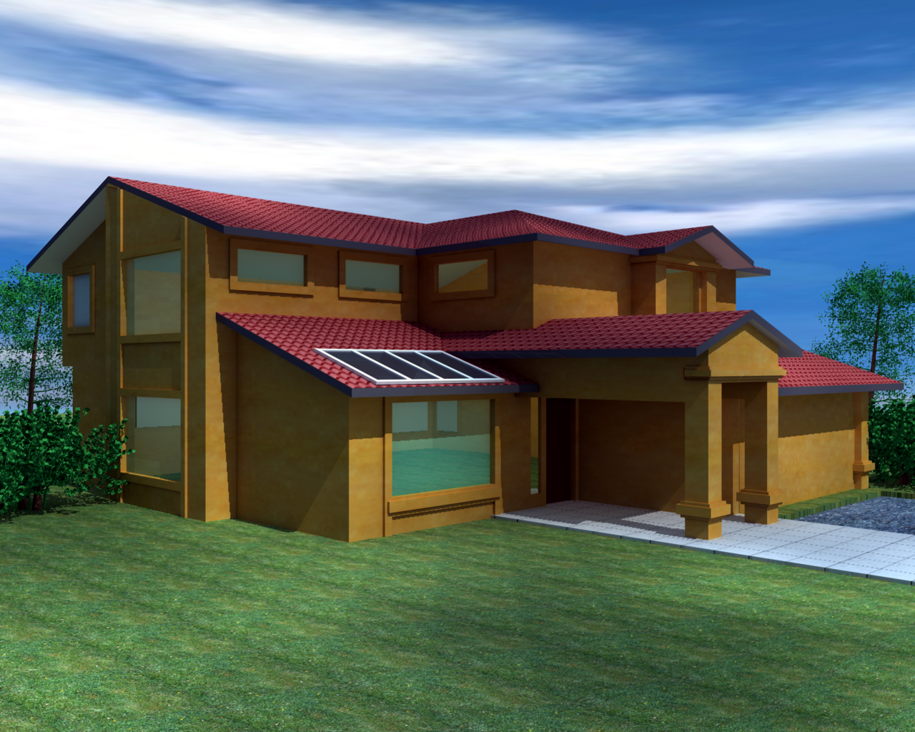

Ho applicato il sole con ora giorno ecc che mi interessava.
Perchè questa immagine dovrebbe poi servirmi per far vedere dei pannelli solari sul tetto con a parte un dettaglio delle connessioni.
Ora provo a cambiare qualche impostazione postero' il risultato.
Grazie mille gabriele per la tua cortesia.:)

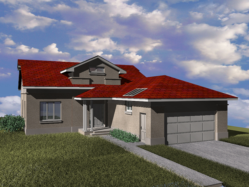

GI:
General: ir+qmc-100-100-1
irrcache: Medium-Medium-Least sqare-Medium-None-Minimal
Un po' bruciata...:(

cmq, se è troppo bruciata abbassa il sole o la luce infinita.
Fai diverse prove senza mateirali e sena hair, così avrai tempi bassi e potrai fare diversi tentativi.
al massimo alla tua scena applica un colore bianco con intensità 80%.
ciao ciao

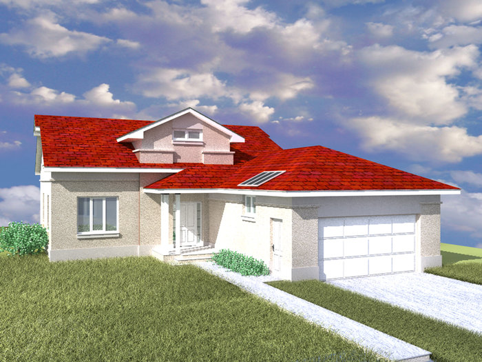

GI:
General IR>8>100>80>1
IRR CACHE Low>Prewiev>Least sqaure>Medium
Vorrei solo sapere se è un compromesso accettabile o si puo' fare molto meglio senza usare v-ray o altro, o se qualcuno lo ha se puo' fare un rendering con v-ray per vedere la differenza.
