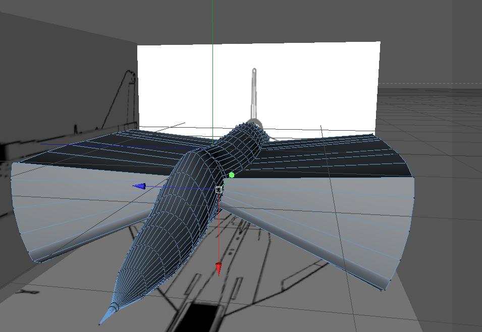

ciao allora ho dovuto ricostruirlo da capo , perchè non so come , ma ho perso il progetto.
PErò le cose non cambiano.

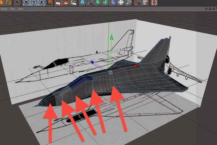

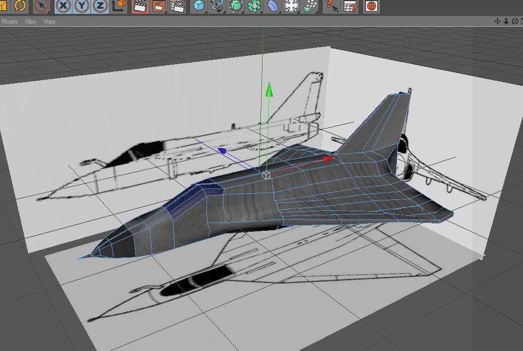

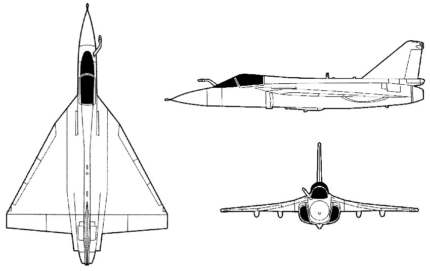

QUesta volta l ho modellato tramite blueprints ...ti allego un paio di foto con blueprints e i poligoni dell aereo.

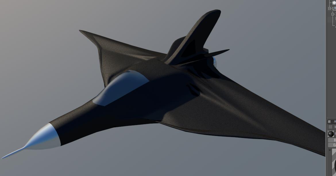

ci sono un po di ammaccature derivate dall hypernurbs...cmq penso che le possiamo tralsciare..
adesso dovrei aggiungerci tuttu i particolari ..migliorare un po la pittura...
io lo costruito con un cilidndro ma stanotte mentredormivo ho sognato che forse era meglio farlo con un cilindro iniziale...
la forma non mi piace molto , mi piace piu come era all inizio cmq..non ce da piangere perchè si puo migliorare anche su questo modello credo no =?
Messaggi: 10604
Re: il mio jet ,come farlo sembrare più reale
mai piangere! :) sempre speranzosi...
Allora vedi ci sono in alcune parti dei problemi, stai creando degli NGON, nella parte inziale ci sono pochi poligoni quando vai verso la coda secondo me partono troppi lati che si congiungono con la fusoliera, li i tagli dovrebbero proseguire per una pulizia della modellazione.
Secondo me ti converrebbe partire dalla parte iniziale della punta e rifare il dietro...magari suddividendo appena di piu la figura, poi riesci a tirare fuori le ali...
Vedi dove ti ho segnato? secondo me li devi proseguire e arrotondare bene.

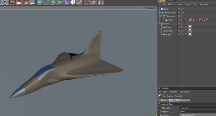

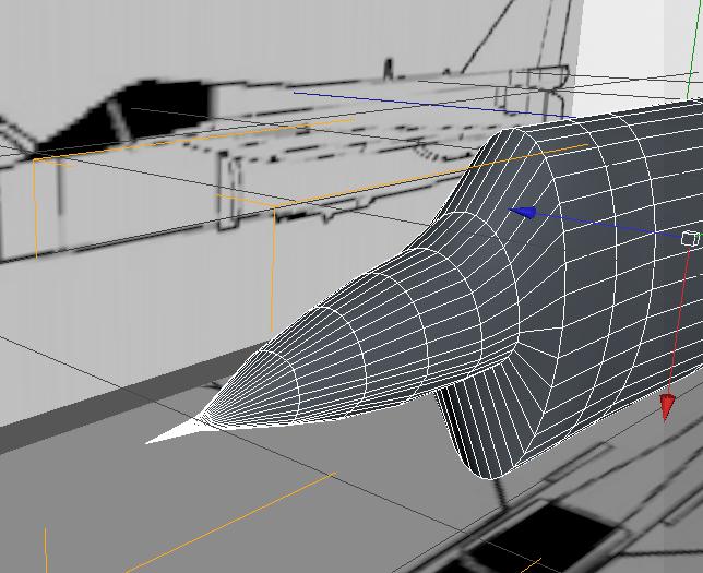

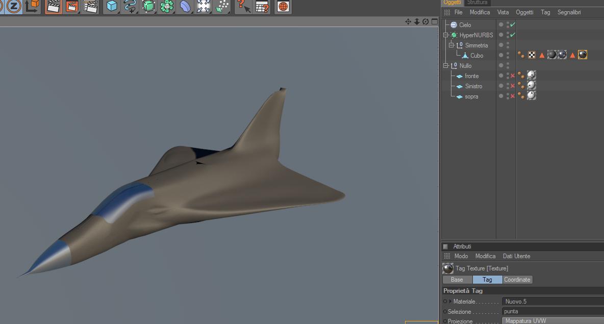

senti ho risolto in un altra maniera..lo sto facendo con un cilindro , ed è tutta un altra storia guarda come sta venendo...
è modelllato sono nella parte iniziale..
ma penso che verrà proprio bene...
ci senitmao più tardi per farvi vedere il risultato finale...
magari costruisco prima il tronco del jet e poi mi dite come fare bene le ali

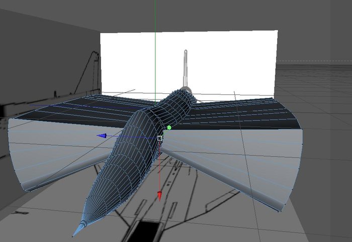

il cilindro è stata sicuramente la migliore soluzione per modellare il tronco
adesso sono arrivato alle ali è c'è qualche problemino
ho fatto estrudi e siccome è un cilindro le ali sono uscite fuori in quel modo come vedete sotto , cioècioè a forma di spicchi di arancio mentre come vedi nel progetto le ali sono piatte ..
quindi dovrei modellare le ali adesso e renderle piatte punto per punto , e mi sembra un lavoraccio in cui sembra anche difficle un risultato di qualità....
allora penso se gli attacco un altro solido ?tipo cubo è lo modello ?
come potrei procedere ?
Messaggi: 10604
Re: il mio jet ,come farlo sembrare piu reale
spe spe spe sono troppi! troppe suddivisioni, cosi' non riesci poi a gestirle, ovviamente sai che poi il tutto va lavorato all'interno di un HyperNurbs vero? :) Perche' se usi il poligonale cosi' da solo rimane geometricamente scalettato....devi trovare un giusto compromesso tra suddivisione del modello e il risultato che ti dara' dentro un HyperN.
