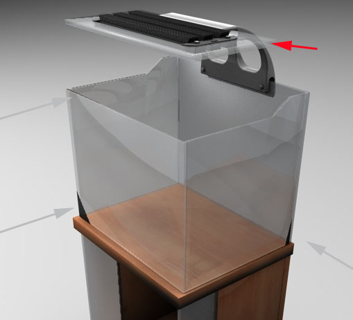

Ciao, vi mando un render ed il materiale vetro usato, vorrei capire come migliorarlo.
Ora mi danno da fare:
-i riflessi neri (se aggiungo un cielo alla scena per togliere il riflesso nero poi si illumina troppo la scena e comunque non risolvo) vedi frecce grige
-la mancanza di riflessione dei bordi di spessore dei vetri(freccia rossa), alla fine mi pare che nella realta i bordi piccoli diano l'idea di un materiale pieno, qui invece reagiscono come se guardassi attraverso ad una lastra di vetro davanti ai miei occhi
grazie mille per i preziosi consigli.

probabilmente sia i riflessi neri, che la poca riflessione dei vetri è data dalla non presenza di oggetti da riflettere.
In pratica il nero credo sia la visualizzazione, dovuta alla rifrazione, dello sfondo che probabilmente hai lasciato vuoto (quindi nero), e se la scena è vuota non puoi avere riflessi sugli oggetti.
Puoi anche inserire un cielo (o una sfera) con una bella HDRI da usare solo per le riflessioni utilizzando il tag compositing.

ciao, ho visto la tua scena, allora per il vetro devi mettere nel canale trasparenza, distanza assorbimento 1, così risaltano i bordi, poi il vetro ha la rifrazione da 1.5 a 1.8 almeno. metterei anche un disturbo, molto piccolo nel canale diffusione.
per la riflessione del nero credo sia dovuto alla fine del pavimento e quindi al nulla che è nero.
resta il fatto che essendoci il nulla da riflettere non riflette niente il materiale, però potrsti mettere un fresnel nel canale riflessione settato da grigio a grigio chiaro, moltiplica a 20-25% e riflessione a 100% e non so ma il canale luminanza lo spegnerei.
ah, abbassa o togli del tutto il pong.
ecco ti ha già risp arkimed per la riflessione
ciao ciao

cavoli avevo l absortion a 100mt e mettendola ad 1 cambia veramente!
