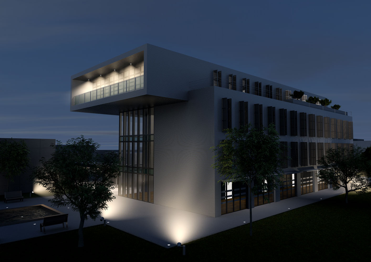

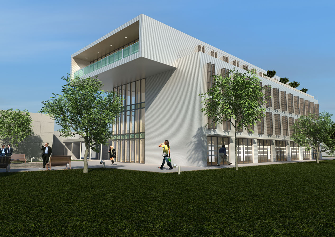

Buongiorno!
Ho provato a cimentarmi in un rendering architettonico, prendendo spunto da un progetto trovato su europaconconrsi.com (grazie, arcnello :) ) provando a darmi un tempo di 16 ore di lavorazione (tempi di rendering esclusi)...
Premesso che la lavorazione ha richiesto un po' di tempo in piu' del previsto, dato che mancando alcune viste fondamentali nella pubblicazione ho dovuto "inventare" un po' vorrei in merito il parere dei miei piu' blasonati compagni di forum...
Per la veduta diurna mi sono buttato su un rendering IR, cn 3 rimbalzi di luce e un antialias migliore (frenato un po' da un basso numero di campioni max)
Per la notturna mi sono invece lanciato su un piu' veloce campioni cielo
le due cose che meno mi piacciono sono i cespugli sul terrazzo laterale (che hanno quella maschera nera bruttissima) e gli omini della veduta diurna che sembrano galleggiare nell'aria come ectoplasmi
Commenti, critiche e suggerimenti (soprattutto questi ultimi :D ) saranno ben accetti e graditissimi!
buona giornata e buon lavoro :D

non credo di far parte dei tuoi piu' blasonati compagni di forum, ma se hai modellato e texturizzato tutto in circa 16 ore, dico che hai fatto un ottimo lavoro.
per le critiche posso accontentarti subito dicendo:
bisogenrebbe riempire lo sfondo o eventualmente mettere della profondità di campo.
credo che le figure uname e la panca abbiano una scala troppo grande rispetto all'edificio
le luci esterne, nella vista notturna, sono troppo "volumetriche".
la pavimentazione esterna è troppo uniforme
ecco, mi sono attirato un'altro FAN :lol:
spero di non esser stato troppo critico, ma credo che sistemate queste piccole cose, possa venir fuori un ottimo lavoro
buon lavoro e buona giornata anche a te

Messaggi: 3112
Località: Treviglio
Re: edificio pubblico
Messaggio da gabriele__82 »
ciao elpipes, buonissimo lavoro, bravo!
quoto quanto detto da pier, anche se le luci volumetriche così non mi dispiacciono affatto.
gli omini sembrano volare ma volano veramente, sono staccati da terra.
ciao ciao
p.s: puoi mettere il link dal quale hai preso spunto, grazie.

arcnello
Messaggi: 3235
Località: riviera di ponente
Messaggio da arcnello »
ciao elpipes, sapevo che in quel sito avresti trovato quello che cercavi, hai solo l'imbarazzo della scelta! :)
per gli arbusti in terrazza, levali... ti eviti ogni problema, comunque sia non ci starebbero bene
elimina anche gli alberi in primo piano, sono abbastanza scadenti, e se proprio vuoi lascia quelli piu' distanti
l'erba va rifatta, non so se hai il modulo hair, se non lo avessi utilizza il metodo dei piani alpha, oppure metti le zolle "precotte" postate nella sezione modelli del sito
buon lavoro

Eh, confesso che quegli alberi sono pieni di "spine nel fianco" :)
Guardando attentamente devo darti ragione, soprattutto per quanto riguarda l'alberello in primo piano, che probabilmente ho fatto crescere troppo e adesso ha delle foglie troppo grosse rispetto all'altro tipo piu' grande...
Per quanto riguarda i cespugli quoto appieno la tua proposta di levarmeli di dosso, rimarrebbe pero' il problema di quei grossi vasi che effettivamente nel progetto sono presenti (e secondo me valorizzati da modelli di piante migliori non stonerebbero)
provero' a spulciare il forum per vedere se trovo modelli migliori (questi sono quelli gratis della xfrog segnalati da hurricane)
per l'erba invece non possiedo hair (ah, come sarebbe tutto piu' semplice :( ) e pertanto l'ho realizzata con 3 modelli messi a sandwich gli ultimi due dei quali con altrettante textures alpha (un po' come l'erbetta che avevi postato tu) ruotati e scalati per togliergli qualunque quadrettatura...
Ti confesso che quella non mi dispiaceva, ma visto la tua critica attivero' la mia modalita "KAYZEN" e vedro' di metterci una pezza (erbosa :D )
