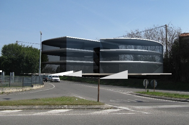

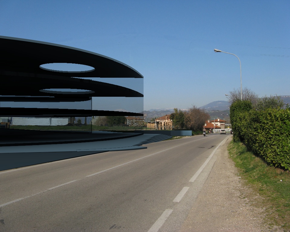

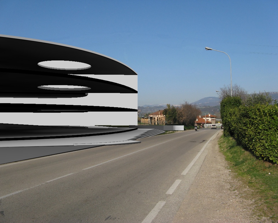

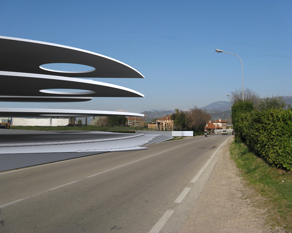

Ciao a tutti,
sto provando ad inserire un futuro edificio in una fotografia e mi capita questo.
Seguendo un videotutorial e dei consigli che avete giò dato in precedenti discussioni ho
così proceduto
sfondo con foto
sistemo la camera con la prospettiva della foto
inserisco modello 3d
inserisco un piano con la stessa foto
tag compositing nel piano
inserisco sky con materiale cielo e tag compositing
allora, lasciando perdere la qualità del modello e il fatto che non ho ancora inserito nessuna texture vi posto 2 prove.
Una solo con i solai e mi sembra bene ...più o meno, l'altra anche con i vetri.
Mi sapete dire perchè nell'immagine con i vetri (completamente trasparenti) non vedo lo sfondo??
Mi date qualche dritta per far si che si veda sia il vetro che lo sfondo??
grazie in anticipo
Oscar

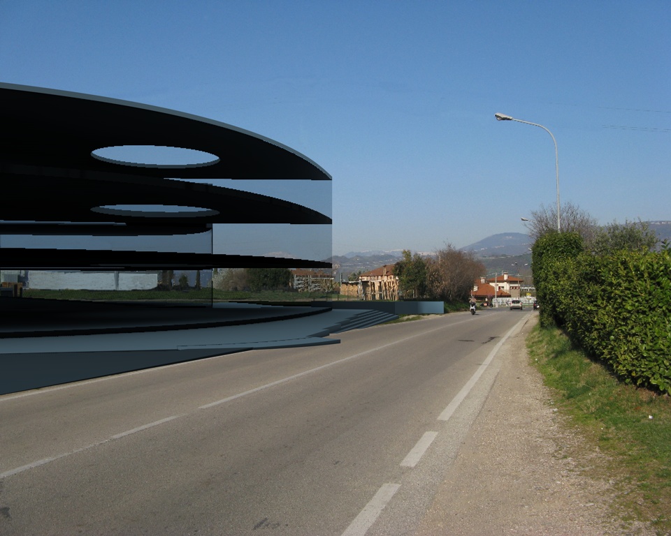

ehm...ci sono arrivato...più o meno...
ora vi chiedo un'altra cosa...
SENZA VETRI era illuminato quasi giusto,
ora con i vetri trasparenti e con lo sfondo giusto è tutto buio! Why?
devo aggiungere luci?
devo inserire luce infinita, altro oggeto sky o che??
azzie!
OS

Re: Aiuto per fotoinserimento
Messaggio da arcnello »
prova a disabilitare il canale colore nel materiale vetro
ciao_________
morph
Messaggi: 2000
Messaggio da morph »
beh cmq io credo che una fonte luminosa a simulare il sole tu debba comunque averla... altrimenti ombre come le puoi ottenere :)
oscar75
Messaggi: 110
Iscritto il: lun ott 06, 2008 9:51 am
Località: Vicenza
Messaggio da oscar75 »
è già senza il canale colore!!! accidenti!
arcnello
Messaggi: 3235
Località: riviera di ponente
come dice giustamente morph: come hai illuminato la scena ?
i parametri di trasparenza del tuo materiale vetro ?
c'è qualcosa che non funziona infatti, perchè non puo' essere cosi' scuro all'interno
se tu noti anche l'esterno è scuro...
ciao_______
oscar75
Messaggi: 110
Località: Vicenza
ok, riparto da zero e casomai posto anche i parametri!
grazie
oscar
Messaggi: 3112
Località: Treviglio
Messaggio da gabriele__82 »
ciao, parti con questi valori "standard" di illuminazione dello sky.
SKY:
- Cielo>120%/100%/60%/0/2.2/100%/0/30%/10%/100%/cielo fisico
- Sole>120%/100%/0/2.2/100%/100%
G.I.:
- Generale > IR+QMC/3/100/100/1
- Cache Irr.>MEDIO/MEDIO/quadrati minimi/media/nessuno/debole
per il vetro invece:
togli il phong;
canale trasparenza:
trasprenza 98% - colore vedi tu o grigino o azzurrino come vuoi
rifrazione tra 1,5 e 1,8
riflessività 50%
il resto dei canali intanto toglili
ciao ciao
