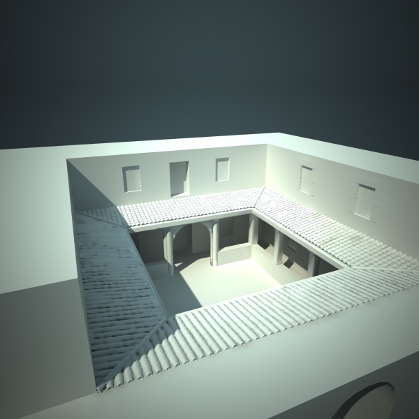

Signori non riesco ad ottenere risultati soddisfacenti a livello di illuminazione. è da poco che ho questa versione di vray. chi mi aiuta a migliorare le impostazioni?
Phy sun e sky.
Override Bg, GI, refl e refr env. on.
CIE sky model: CIE overcast sky.
horizon illumination for phy cam: 5600.
Intensity multiplier for phy cam: 0.07.
tutto il resto è di default.
GI: IM e LC di default.
prova illuminzaione.jpg (66.57 KiB) Visto 1302 volte

credo che il motivo sia perchè hai impostato il CIE sky overcast, che simula un cielo nuvoloso, prova ad impostare quello di default oppure CIE clear sky

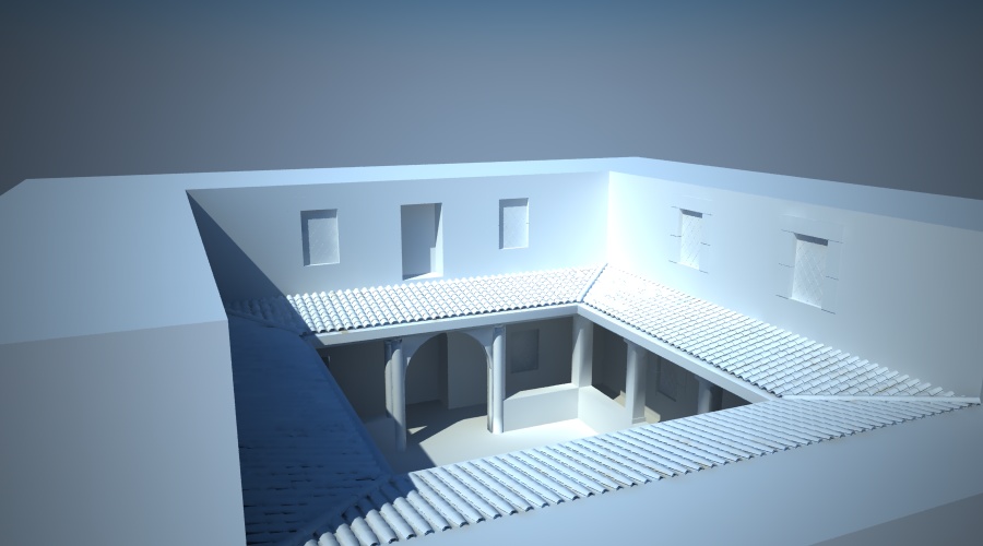

qui ho messo CIE Clear Sky e Horizon illumination a 2200. Già mi sembra meglio, ma il cielo è sempre un po' troppo "uggioso" per l'illuminzaione che poi ho sulla scena.

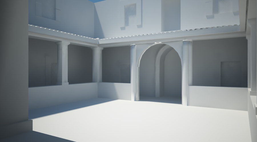

Credo di aver raggiunto un risultato mezzo buono, ho toccato un po' il color mapping visto che la visuale finale la voglio fare dall'interno, comunque la scena te la posto lo stesso :) Ecco.

ho dato un'occhiata al progetto...
partiamo dai settaggi del color mapping, l' errore che ho notato è stato il valore gamma ad 1.5 che non ha alcun senso, si utilizza ad 1 o a 2.2 se decidi di attivare il linear workflow,
poi ho riabilitato i valori di dafault per il sun, impostato CIE Clear sky (anche se personalmente preferisco quello di default) ed ho semplicemente lavorato con l'esposizione della camera alla quale ho anche aggiunto un azzurrino leggero nel white balance
Il fatto che vedevi così scuro il cielo era semplicemente perchè la camera puntava al disotto dell'orizzonte in quel caso dovresti applicare un piano che funge da pavimento.
