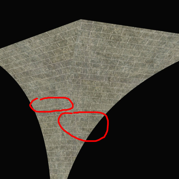

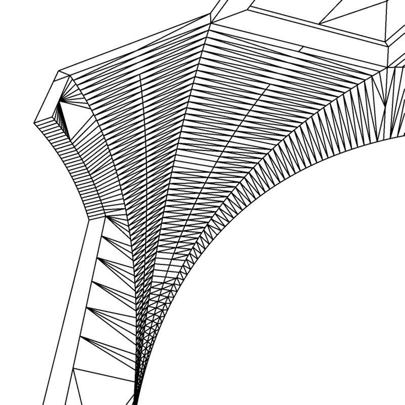

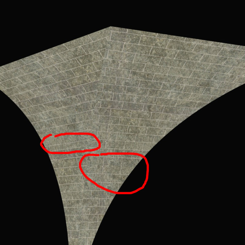

Per un esame devo realizzare dei modelli di elementi architettonici vari fra cui vari tipi di volte, in questo caso devo realizzare una volta stellare. L'ho realizzata in Rhinoceros ed importata in 3ds ma mi si creano un sacco di triangoli che nonostante la reinterpolazione non se ne vanno e credo che sia questo a darmi i problemi per la mappatura. In sostanza non riesco ad allineare i filari dei mattoni. Ho provato con le varie tipologie ma niente da fare, consigli?

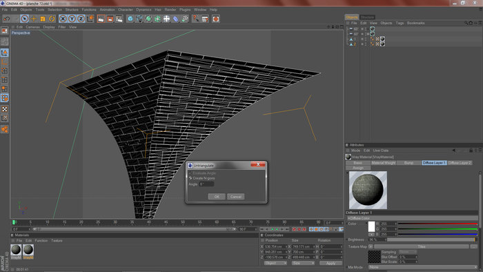

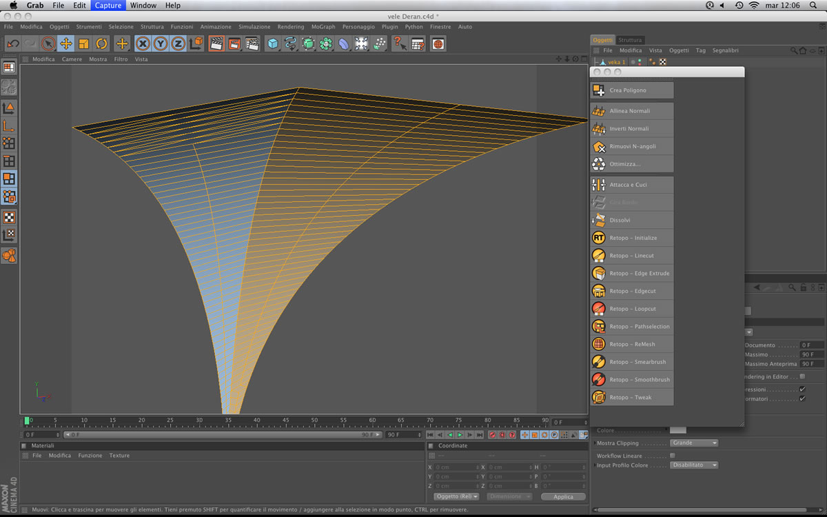

per le triangolazioni usa il comando "detriangola"
per il discorso del materiale devi utilizzare il setta selezione con un nuovo materiale (uguale) a cui darai dei valori di posizione differenti.
sei obbligato a fare un nuovo materiale perchè cinema4d non riconosce lo stesso materiale in diverse selezioni sullo stesso oggetto. cioè, lo riconosce ma non riconosce la posizione (cioè, le fa tutte posizionate uguali!)

allora il comando detriangola lo avevo già usato per ridurre i triangolo ma meno di così non si pulisce
per quanto riguarda il mappaggio a quanto ho capito devo fare un nuovo materiale per ogni superficie che devo mappare??
ho provato ma il problema mi persiste, sono scalati uguali ma ancora non conicidono, in più permane l'errore sulla ripetizione, le fughe non sono una texture ma uno shader tile

per le triangolazione prova a spuntare o bannare i due campi "valuta angolo" e "crea n-gons"... fai delle prove (ci vuole un attimo).

giocare con i parametri valuta angolo" e "crea n-gons" non mi aveva portato a miglioramenti prima ne tanto meno dopo purtroppo.

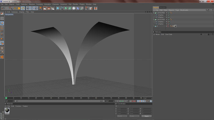

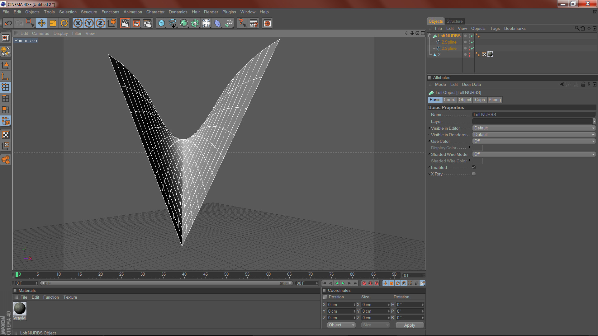

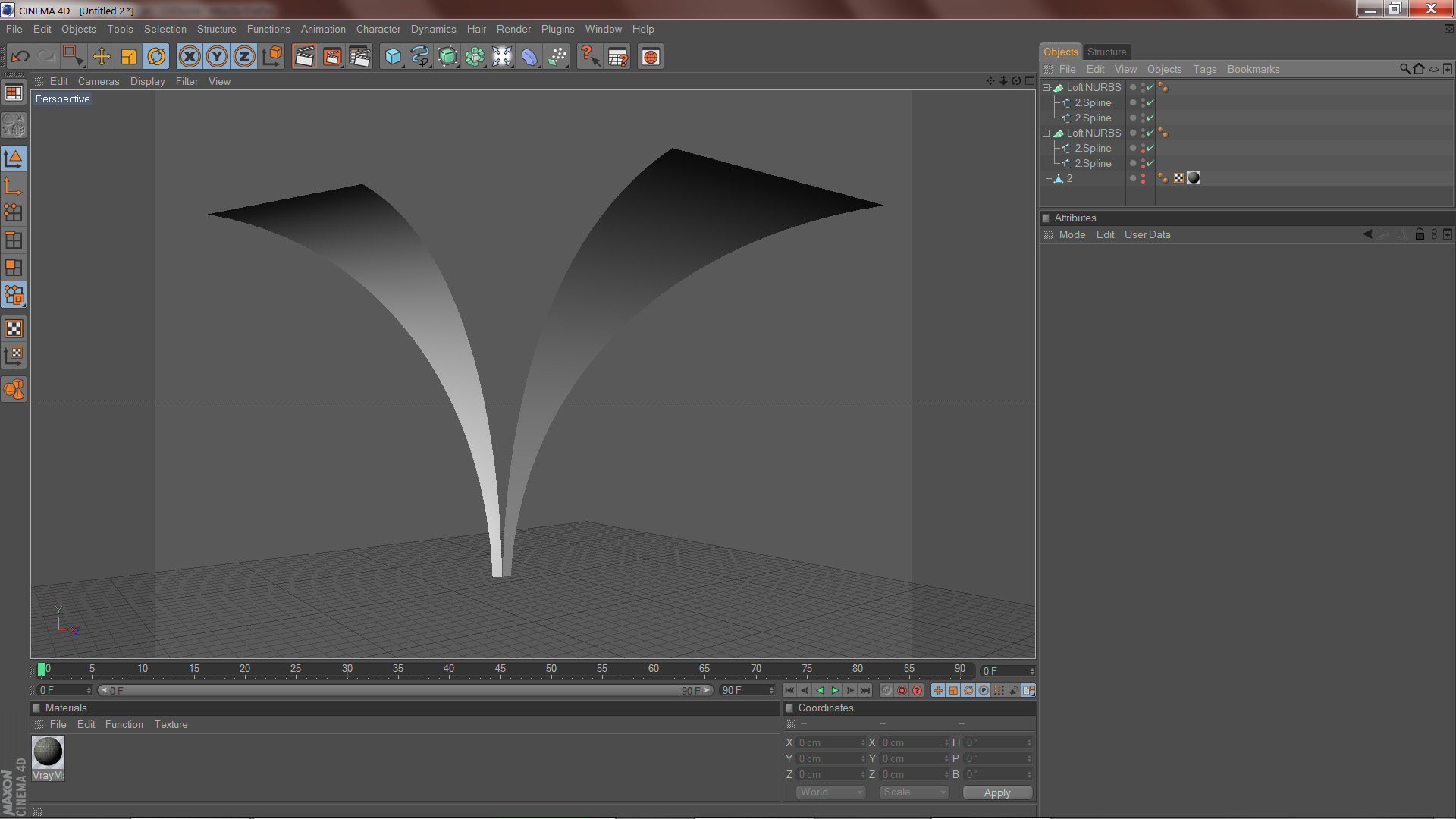

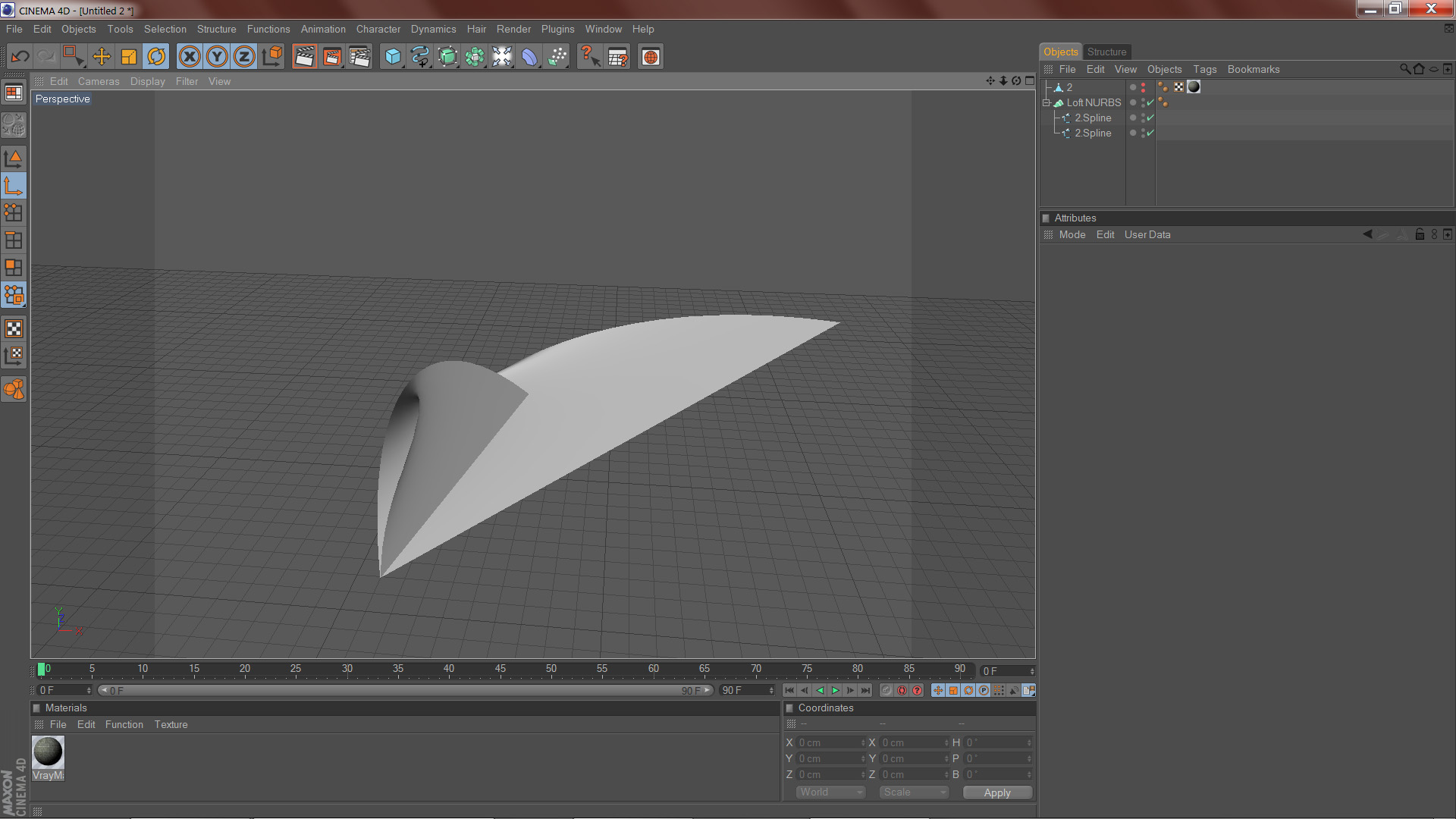

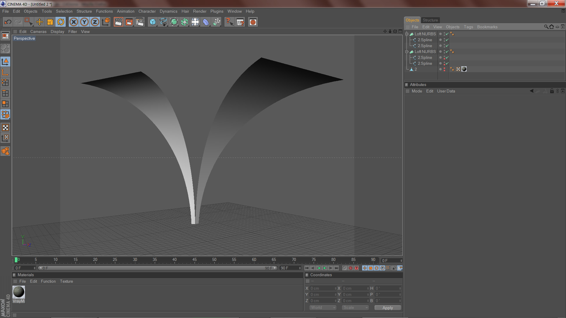

Ho provato a estrapoalre il profilo per fare un loft fra le due sweep ma il risultato è questo

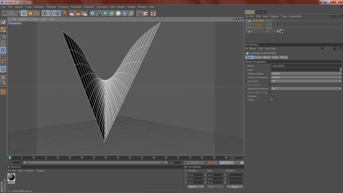

se la stessa cosa la faccio copiando e ruotando le singole sweep non ho problemi!
Help please :roll:

Il problema è che vorrei capire perchè mi si genera quella strana cosa, è come se andasse ad unire due punti sballati sui binari, così la prossima volta sò dove stà il problema!
Nel caso posto anche il singolo file con le due superfici se qualcuno volesse vedere

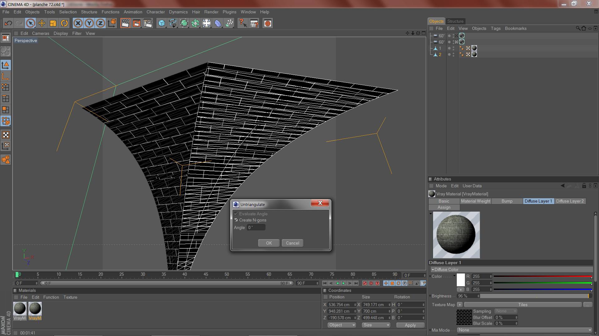

guarda, non so se ho capito bene il tuo problema, ma applicando detriangola al tuo file con "valuta angoli" e "crea n-gons" disattivati a me viene così, più di tanto non penso tu possa togliere i triangoli

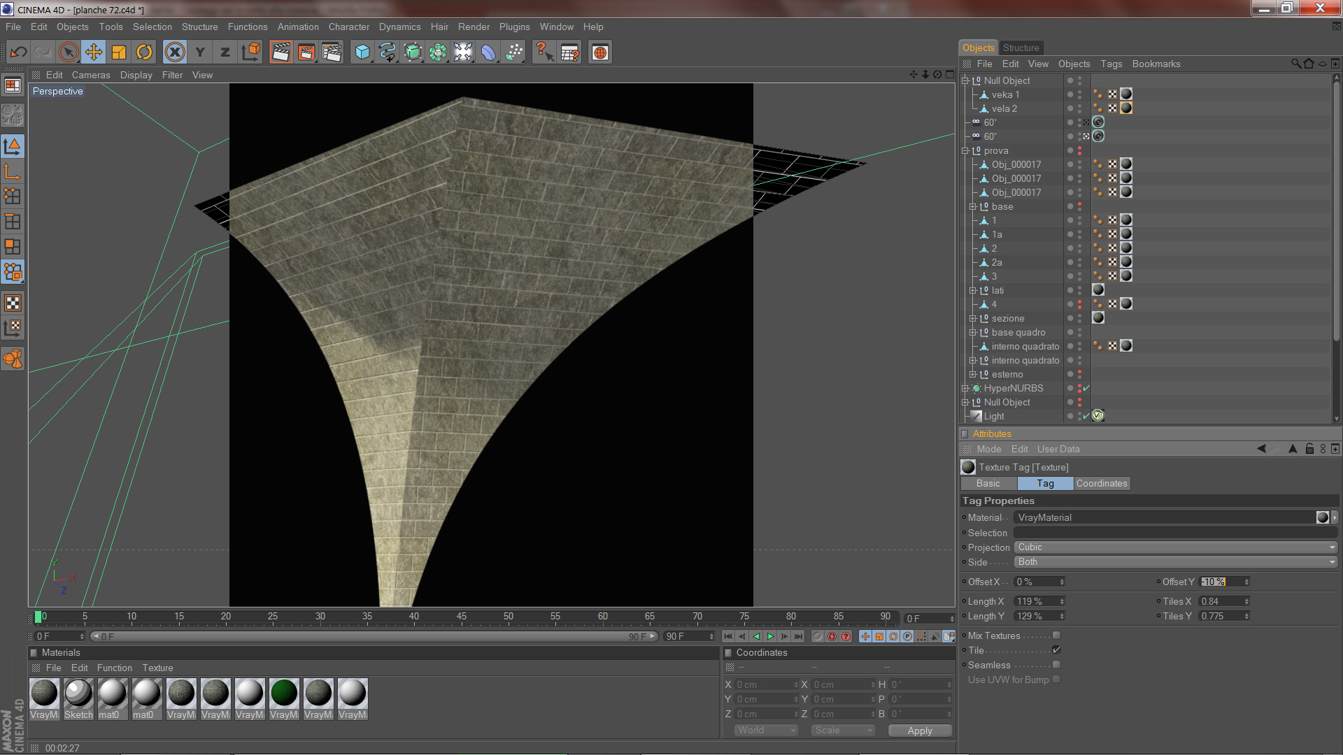

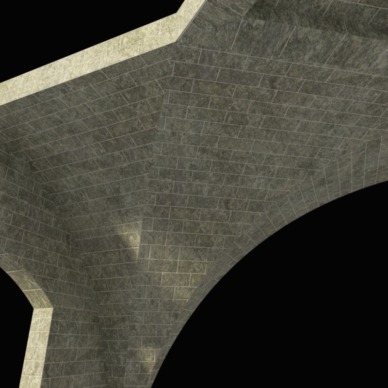

:roll: o dovuto provare a riesportare da rhino un pò di volte variando i parametri di triangolazione sennò non mi si puliva abbastanza!
Ho provato a mappare con due materiali (lo stesso ma copiato/incolato nello slot) così da darne uno diverso ad ogni superficie come mi avevi suggerito nei post precedenti ma ancora non si allineano le fughe, i parametri di scala sono gli stessi! Quindi non dipende dalle triangolazioni!!!
un ci 'apisco più nulla!!!
