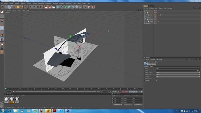

come vi avevo annunciato mi piace iniziare col difficile....
è l'inizio della creazione di una lamborghini...ma penso che l'avete capito...
adesso volevo i vostri consigli....continuo la modellazione con i poligoni?

l'importante è iniziare, io non sono bravo nella modellazione, ma dal tuo screen direi che mancano un paio di cosette essenziali:
- la prima è il tag phong, tasto destro sul poligono(nell'elenco in alto a dx dove sono elencati tutti i tuoi oggetti) cinema 4d tag/ phong/ e attivi il limite angolo
- la seconda: metti il tuo poligono (mi raccomando impara a nominare col proprio nome ogni cosa che crei, es: cofano) in un hipernurbs, e poi metti tutto sotto simmetria...

3dmansion ha scritto:l'importante è iniziare, io non sono bravo nella modellazione, ma dal tuo screen direi che mancano un paio di cosette essenziali:
ok....quindi vado avanti così con la creazione dei poly passo passo...?

sì, direi di sì, ogni pezzo corrisponderà ad un nuovo poligono dentro un hiper, dentro una simmetria...
comunque guardati bene i tutorial di ste che sono fenomenali...

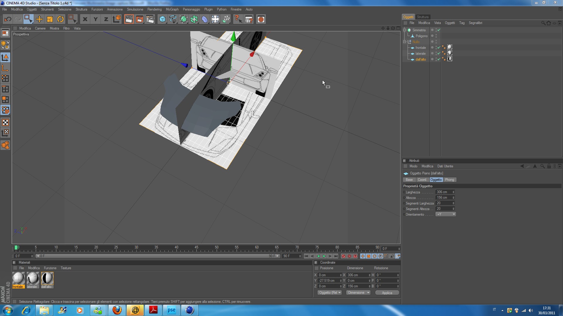

mi sono accorto di una cosa....non appena faccio la simmetria...si nota uno spiraglietto di luce tra le due parti....ciò significa che no sono stati messi sull'asse 0?
se è così ho provato a selezionare quei punti sull'asse ma con strani risultati...vanno a finire da tutt'altra parte....

aumenta i parametri di tolleranza della simmetria dopo aver messo i punti sull' asse 0 nella posizione corretta. 8-)

E mi raccomando fai la gerarchia così:
Oggetto poligonale dentro simmetria e la simmetria dentro

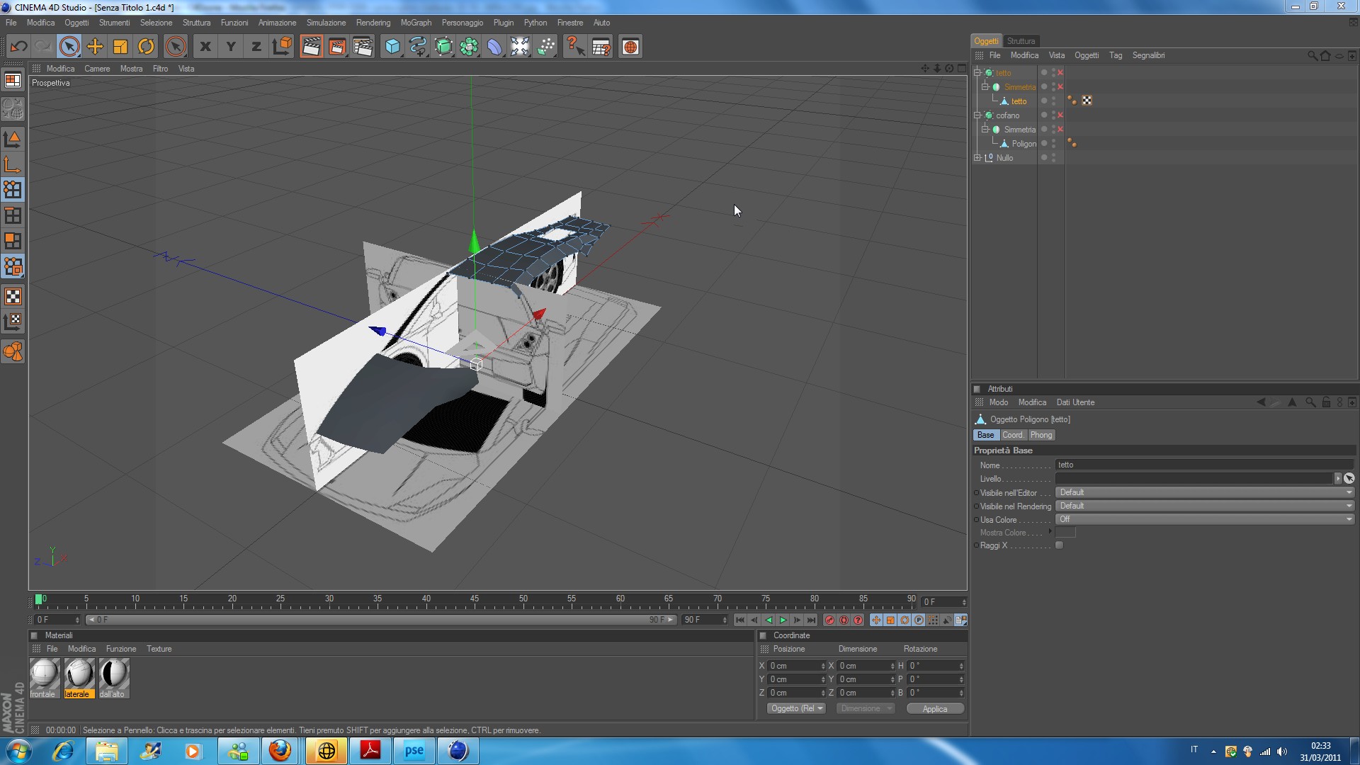

pian piano sto proseguendo ragazzi....ma mi sembra che adesso inizieranno i veri problemi.... :(
la modellazione dei paraurti e della fiancata mi preoccupano...

e cm disse tempo fa arkimed...x te ke sei alle prime armi inizia da qualcosa di più semplice....
mod....avevi ragione....è troppo complesso....
mi sa che dovrò iniziare con qualcosa di + semplice....ma non voglio lasciare questo splendido programma....le cose che si possono fare sono infinite.....
