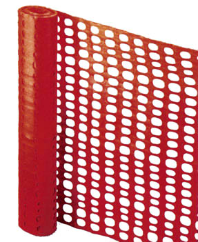

ciao,vorrei modellare una rete,volevo chiedervi se esiste un metodo veloce per fare i fori,ho provato a cercare su internet ma proponevano di utilizzare le texture,però io volevo farla vista da vicino con gli oggetti che si vedono attraverso i fori,ho pensato di usare le booleane,ma non riesco a posizionare dei cilindri senza uscire dal piano oppure senza imprecisioni quindi ho pensato a estrudere internamente le singole facce(ma richiede troppo tempo),conoscete dei metodi più precisi e veloci?
volevo modellare questa rete:

ciao, questa discussione ti potrà essere utile, il procedimento è lo stesso.
http://www.c4dzone.com/it/forum/viewtop ... is&start=8
cmq usa le texture
ciao ciao

ok grazie,semplice ma pesante,cercherò di usare una texture

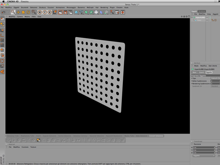

prova questa:
giusto per capire la procedura, prendi un piano 19 segmenti in larghezza ed in altezza,
converti in poligoni, cancella un poligono o più a seconda della larghezza e del passo per ogni foro che vuoi avere, butta tutto in un' hypernurbs e goditela

prova a usare questa texture nel canale alpha... se ti fa l'effetto contrario, inverti i colori.
per la dimensione fai delle prove.
l'ho ricavata un po "alla buona" dalla tua immagine...
poi nel canale colore metti il colore che vuoi (lo puoi prendere direttamente dalla tua immagine).
penso sia piu semplice mettere una texture che modellare tutta la rete... ed è anche piu leggero da calcolare.
