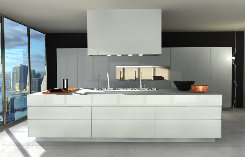

Sto cercando di riprodurre una cucina Arclinea avvicinendomi alla foto da catalogo.
Allego sia la foto che il rendering, il problema è che non riesco ad ottenete un'immagine pulita da granature e fotorealistica.

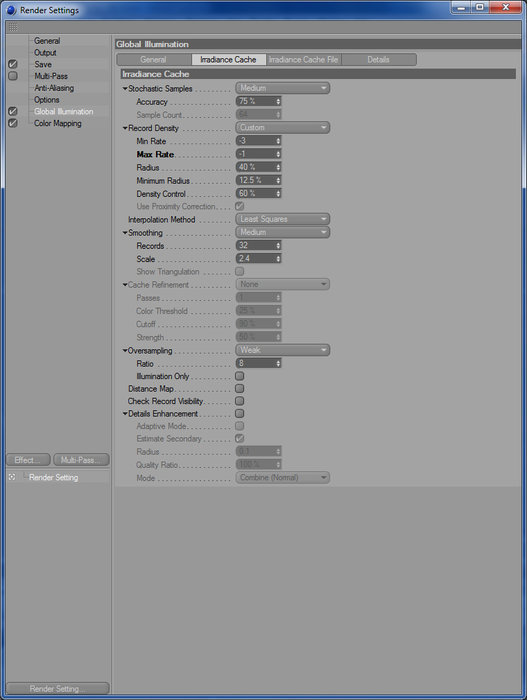

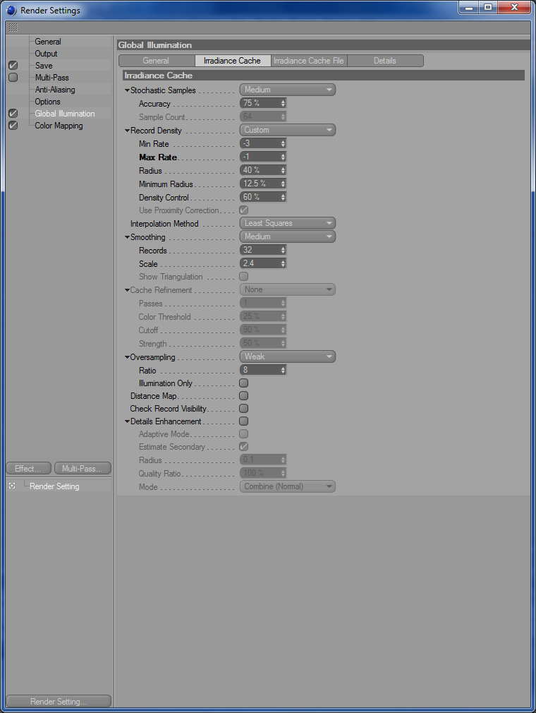

Le luci sono:
Sole 800 infinite area
Finestra sx 750 area area
Dietro camera 60 area area
Cappa 60 area area
Muro destra 180 area area
Lampada omni morbide visibile
Color mapping default
illuminazione globale IR 3 100 120
Grazie per qualsiasi consiglio :love: :love: :love:

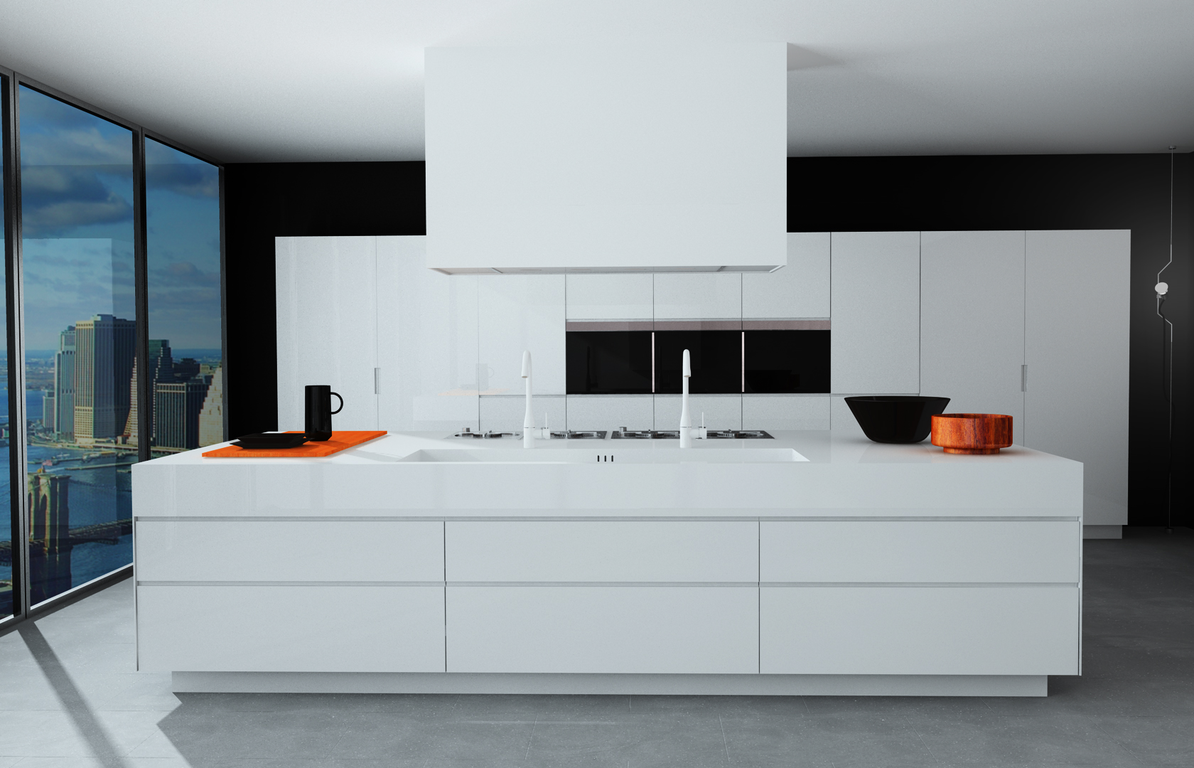

Scusate per l'assenza forzata...
Comunque , allego il rendering modificato e il file senza materiali.
Sul muro di dx ho inserito una luce area e ho spuntato visibile nella riflessione per aiutarmi nella riflessione sulle ciottole.
Mi piacerebbe avere dei consigli sulla resa dell' immagine, non la devo copiare.... ma proporre ad un arredatore per una mia presentazione assieme ad altri miei lavori.
Ovviamente conoscendo la persona e so che usa spesso questi tipi di cucine....la confronterà sicuramente con quella del catalogo per trovarmi delle differenze.
Grazie per i consigli :love: :love:

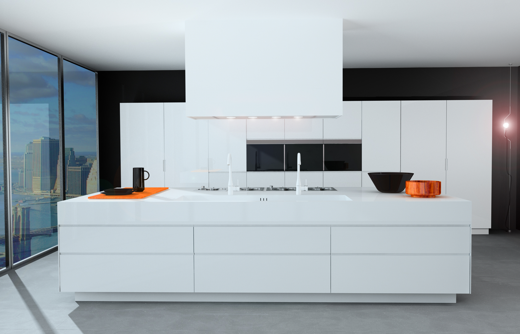

Ultimo aggiornamento con cappa e lampada accesa + piccoli ritocchi di luminosità.
Consigli ben accetti grazie :D :D e buona giornata.

ho scaricato il tuo file ed ho dovuto fare un bel po di correzioni....
luci non correttamente impostate, modellazione approssimativa... insomma parecchia roba che non andava... poi l'ho impostata velocemente ed ho renderizzato,
ti posto la scena cosi le metti a confronto.. perche spiegarti tutto ci vorrebbe troppo tempo
magari la mia la usi da base o copi le impostazioni ... sempre se ti dovesse piacere come l'ho impostata io... andrebbe comunque affinata perche ci sono ancora parecchie cose che non vanno
