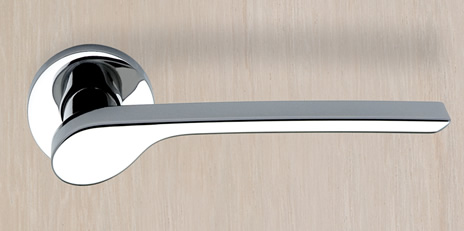

Avrei bisogno di un consiglio da parte vostra, sto progettando una maniglia per un concorso e sono al momento clou...la resa! Vorrei realizzare un effetto come quello delle immagini che vi posto, dove in qualche modo i contorni delle varie facce sono "ravvivati" da un' ombreggiatura o quello che è...
Io sto provando a renderizzare utilizzando un materiale cromato, ma l' effetto risulta molto più piatto, quindi l' immagine perde molto!

provo a risponderti:
allora, la maniglia che hai postato presenta delle smussature sui lati, intorno ai 5decimi di millimetro (la misura può variare sensibilmente fino ad arrivare ai 2mm...circa!) e questa smussatura è importante che sia presente nel tuo modello perchè fa si che la maniglia abbia quella specie di "contorno" scuro.
la seconda cosa che ti dico è che devi illuminare la tua scena con delle luci area con ombre area attivate, e da quello che posso vedere una di queste luci area deve essere frontale alla maniglia, cosi che la luce possa bruciare completamente (o quasi) il fronte della maniglia.
il materiale della maniglia è relativamente semplice... attiva il canale colore e il canale riflessione, metti il colore a 30 (colore grigio chiaro) di intensità e la riflessione a 70 e fai una prova. cosi comè, il materiale sembra abb semplice... non so se hai delle richieste particolari.
poi, capisci che dipende da te posizionare le luci e ovviamente i rimbalzi della luce dipendono da tante cose, come il modello che hai nella scena, i materiali che hai messo, e la posizione delle luci.
prova a postare la maniglia (se puoi e se vuoi).

Grazie della risposta, sicuramene il problema è che il mio modello non ha le smussature...e sinceramente non ho idea di come farle! Effettivamente anche nella realtà le intersezioni non sono mai a spigolo vivo, però non ho idea di come poter dare al modello la smussatura.
Se è una cosa facile e mi puoi rispondere mi faresti un gran favore, altrimenti anche il link a qualche altra discussione o tutorial dove se ne parla è ben accetto, così poi me lo studio!

devi selezionare -in modalità lati- i segmenti (edge) dove vuoi applicare la smussatura, e poi fai un dx mouse (menù contestuale) dove trovi il comando "smussa".

Masterzone, il lavoro è già iniziato...anzi io speravo quasi finito! Ma data la mia inesperienza mi son reso conto dalla risposta di renxo che mancava qualcosa al modello, il più e il meglio credo per renderlo convincente e realistico, quindi dovrò sicuramente modificarlo.
Purtroppo non posso postare il modello visto che nel bando è specificato che non devono circolare immagini prima dello scadere pena il rischio d' esclusione.
Oltre al tipo di luci da utilizzare che mi son già state consigliate, per una resa tipo quella dell' immagine che ho postato mi basterà mettere un pavimento ed un cielo bianchi nella scena o c'è qualche altro accorgimento da prendere?
