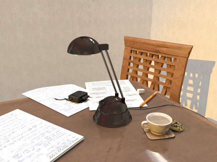

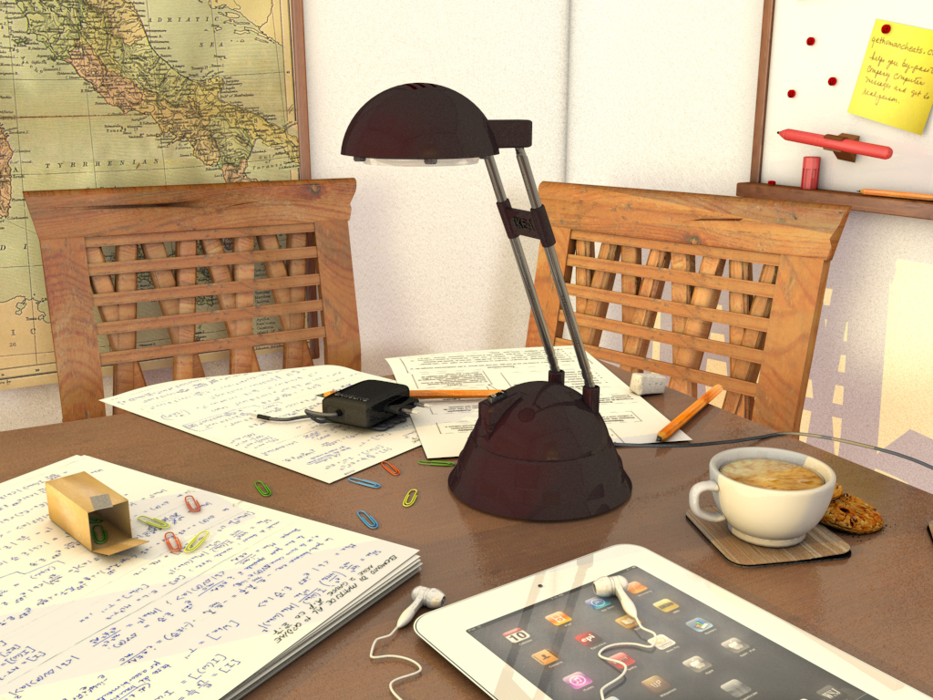

Salve a tutti, premetto che sono quasi due anni che non tocco cinema.. ho ricominciato oggi! non massacratemi :D
ultima prova
ultima prova

ciao! il lavoro e' partito bene, pero' secondo me devi rivedere la luce....dicci come hai illuminato e che versione di cinema4D usi che ti diamo delle dritte...e' un peccato perche' la luce di rovina tutto il lavoro che stai facendo :)

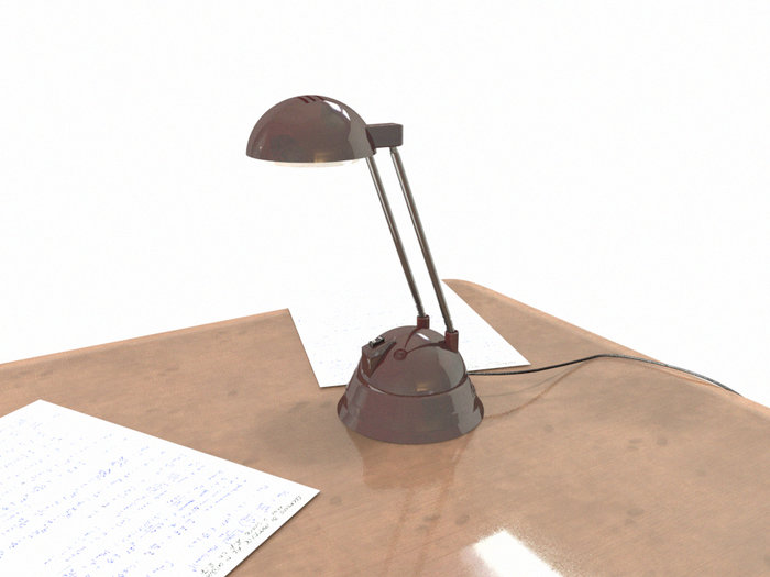

ho usato un oggetto sky con una immagine hdri, due luci area per le finestre, una luce area per la porta e una luce spot da fuori, ho cinema 4d r12

Ciao, dà un effetto strano... in effetti la scena in primo piano non sembra eccessivamente illuminata, ma poi c'è lo sfondo completamente bruciato.. forse è troppo luminoso il materiale che hai applicato alla stanza... anche la riflessione degli oggetti a mio avviso è troppo alta, l'abbasserei soprattutto sulla lampada...
comincerei facendo queste due prove...
Buon lavoro :D :D :D

la scena è bella.
Perchè non la posti senza materiali? e con le impostazioni di default. L' immagine è granulosa e senza ombre.

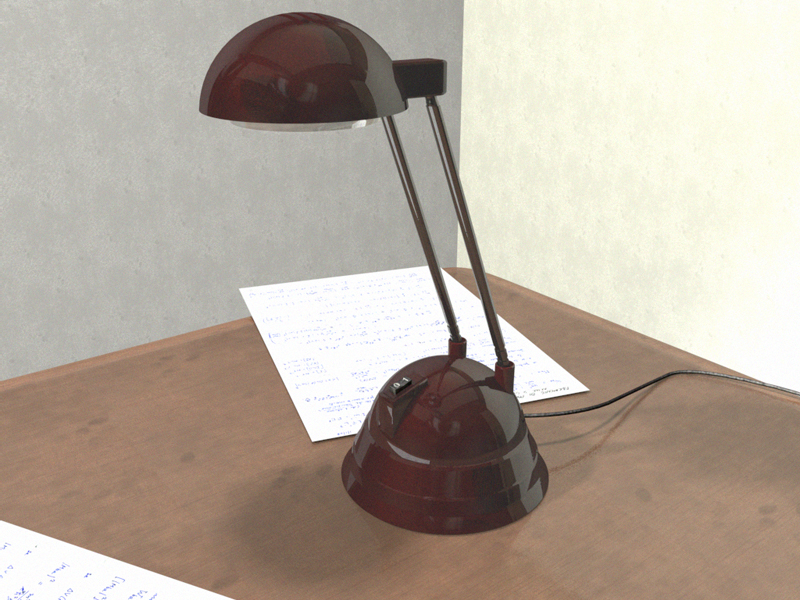

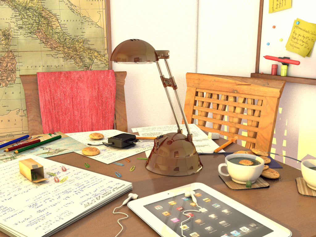

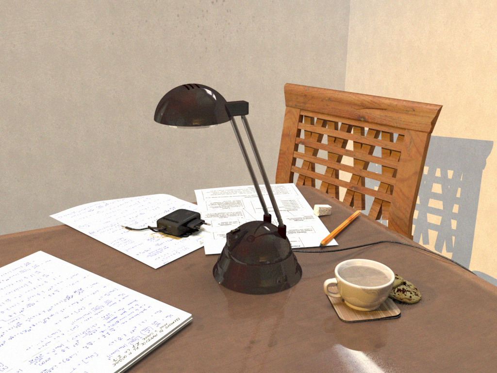

up, da migliorare alcune texture ma dopo molte prove di luce sono arrivato a questo risultato.

molto meglio...bravo... :idea:

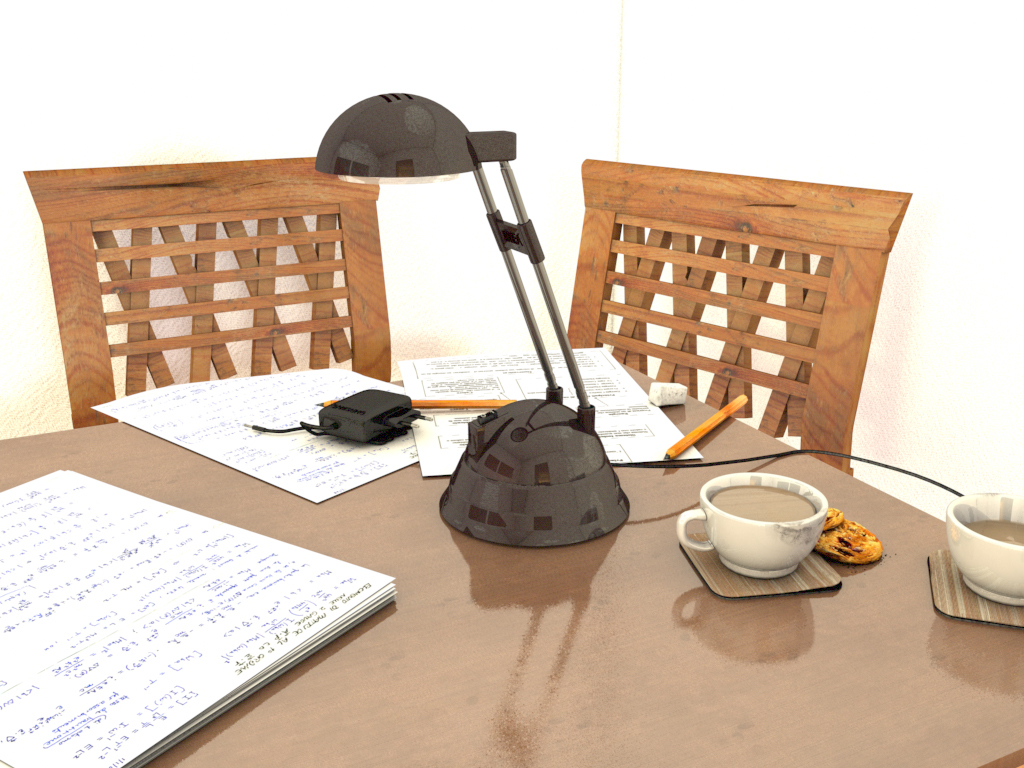

ancora molto da migliorare ma sian sulla buona strada

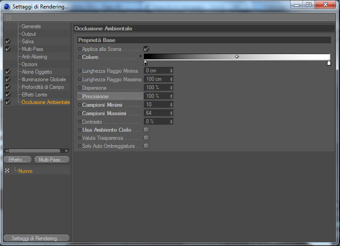

vorrei che specificassi che tipo di immagine intendi tirare fuori...
cioe se vuoi che sia fotorealista o qualcosa di astratto-artistico

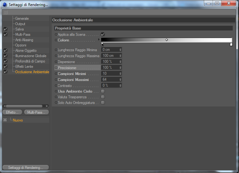

nel primo caso, sei completamente fuori strada, inizi gia male utilizzando l'ambient occlusion che è da evitare come la peste!!
una luce spot per simulare il sole non va, dovrebbe essere infinita con ombre area, ci sono troppe luci in scena e probabilmente qualcuna senza ombra o/e senza decadenza
i materiali andrebbero rivisti sopratutto in riflessioni e specularita..
il pezzo rosso appoggiato alla sedia lo toglierei ...
al materiale dello schermo del ipad dovresti attivare il canale luminanza..
molto bello il materiale legno antico delle sedie, ai montanti dovresti girare la venatura in modo che il verso sia in lunghezza
nel secondo caso mi astengo umilmente da consigli, visto che il mio talento artistico è pari a zero... anche se il mio parere è che vada spinta di piu la caratterizzazione...
