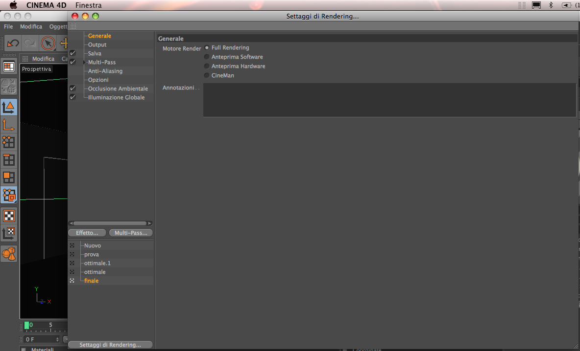

Le mie impostazioni sono:
Generale:full rendering
output:credo non influisca
Salva:formato tiff psd;profond. 16 bit;canale alpha attivo
Multi-pass:tutti;3 canali:diff,spec,ombra;correzione ombra attivo.
Anti-aliasing:Migliore;immagine;soglia 10%;liv min 1x1, max 4x4;scala MIP 50 %;frammenti piccoli:ibrido
opzioni:tutto attivo tranne limita rifless a pavimento/cielo;limita ombre a morbide;cache mappa ombre;solo oggetti attivi;usa tag display lod;renderizza HUD;
Occlusione ambientale:standard(attivato da effetti e non toccato)
Illum.glob:GENERALE:profond.diffus:2 o 3; intens prim e sec 100%;gamma 1.8
CACHE IRRADIANZA:medio medio quadr. minimi media medio media,mappa distanza NO,Visib conto record NO,miglioramento dettagli SI

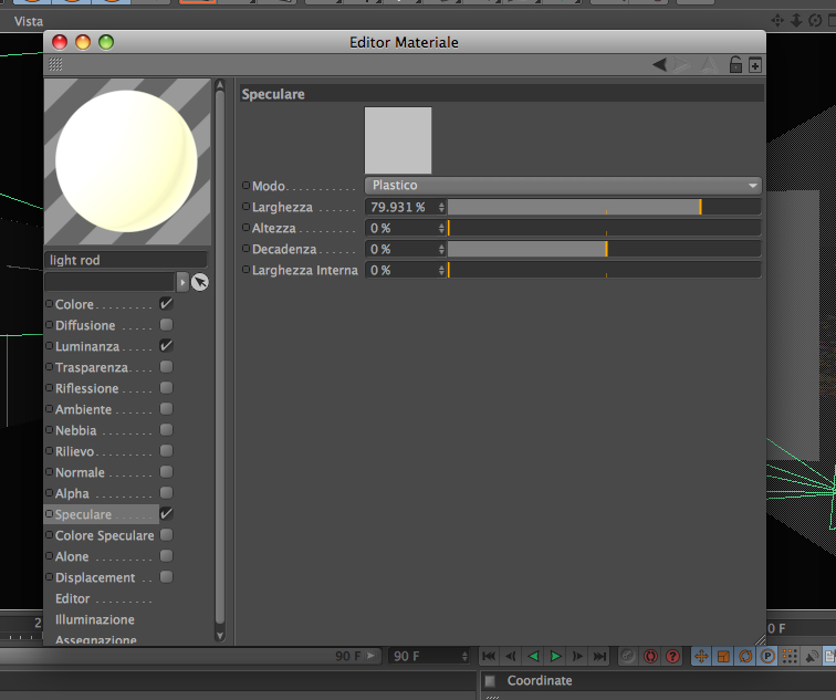

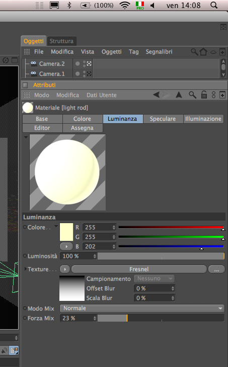

Devo rappresentare una striscia di luce(un neon che percorre a soffitto tutto il lato di una stanza...con un effetto wall washer)Per fare ciò non ho usato una luce ma ho creato un oggetto con luminanza 100% texture fresnel con forza mix al 23%;e speculare plastico con larghezza 80%, altezza 0% Decadenza 0%,larghezza interna0%.

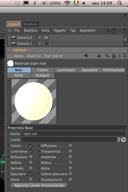

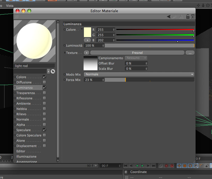

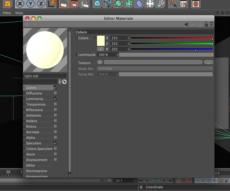

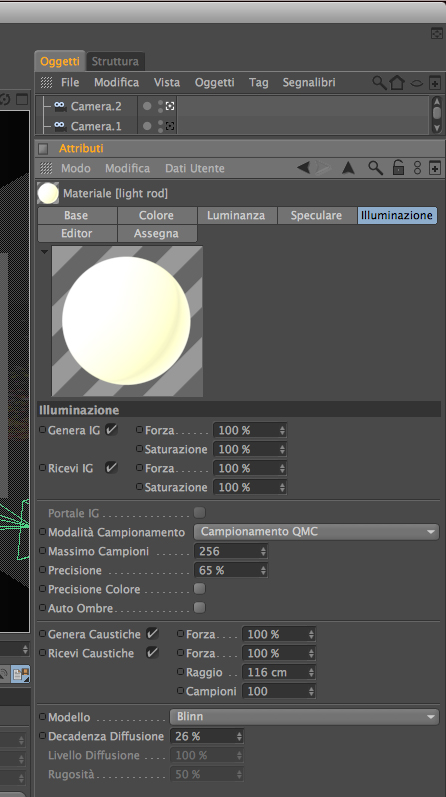

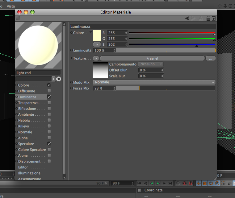

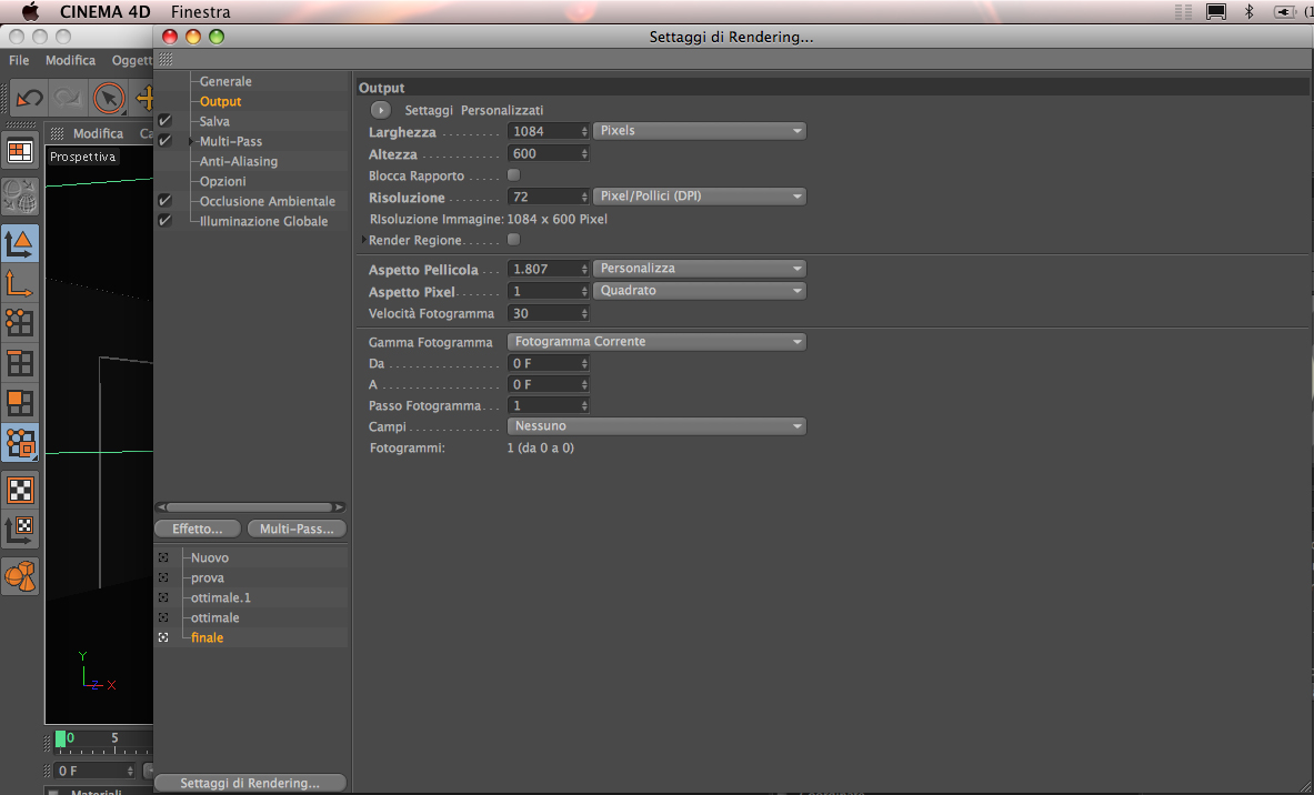

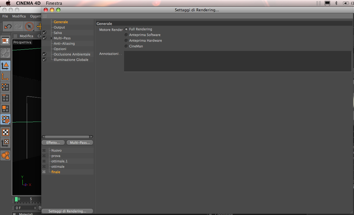

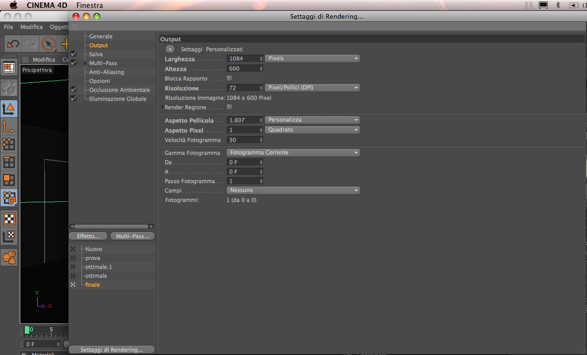

allego un po dei parametri che sto utilizzando
Immagine 16.jpg (146.67 KiB) Visto 2609 volte
