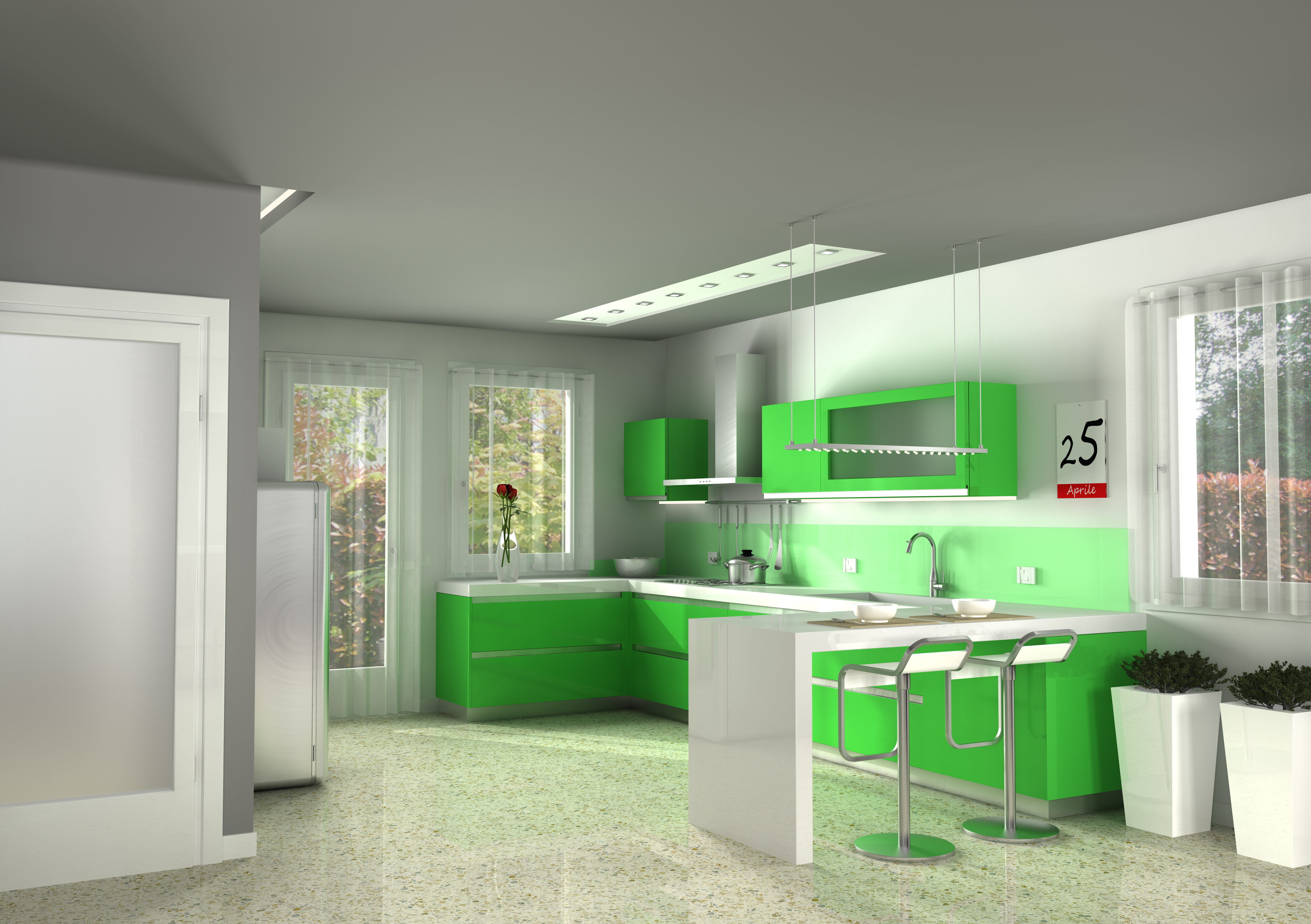

Ecco il mio ultimo lavoro.
Critiche e consigli sono come il solito ben accetti. :D :D
Parametri:
sole infinita 130% ombre area
Luci finestre area 150 % ombra area
Sky con solo luminanza attiva
anti aliasing Best
Grazie a tutti :love:

fossi in te non metterei la stessa intensità alle luci delle finestre, la luce entra di piu' nella finestra fronte alla camera dove entra anche il sole, mentre nell'altra la ridurrei di un po', altrimenti ti appiattisce troppo la scena
hai per caso messo un'altra luce dietro la camera ? i vasi sotto la finestra risultano bruciati, teoricamente dovrebbero stare in ombra, e questo contribuisce a darti pochissimo contrasto
rivedrei il materiale delle pareti
buon lavoro

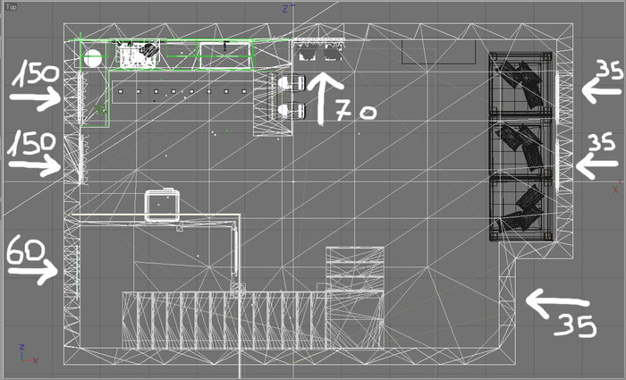

Allego immagine riguardante la posizione delle luci con relativa forza.
Il colore della cucina lo ho tenuto volutamente un p'o carico perchè ho il problema che quando lo stampo per il cliente scurisce molto, non so voi come stampate i progetti ma questo è stato renderizzato in formato Tiff 42 x 29.6 cm a 300 dpi ( in 26 ore ) e normalmente me lo faccio stampare in carta A3 200 gr, ma mi varia parecchio il risultato rispetto quello che si vede a schermo ( secondo me molto più del dovuto )
Mi piacerebbe avere vostre informazioni anche relative a questo.
Grazie mille ancora :love: :love:

ciao owen
no non intendevo cambiare il grigio, questa è una tua scelta e non ci metto becco
intendo la parte intonacata bianca, sembra lucida la parte colpita dal sole
lavorando sullo speculare ed inserendo un po' di rilievo
intendevo questo
