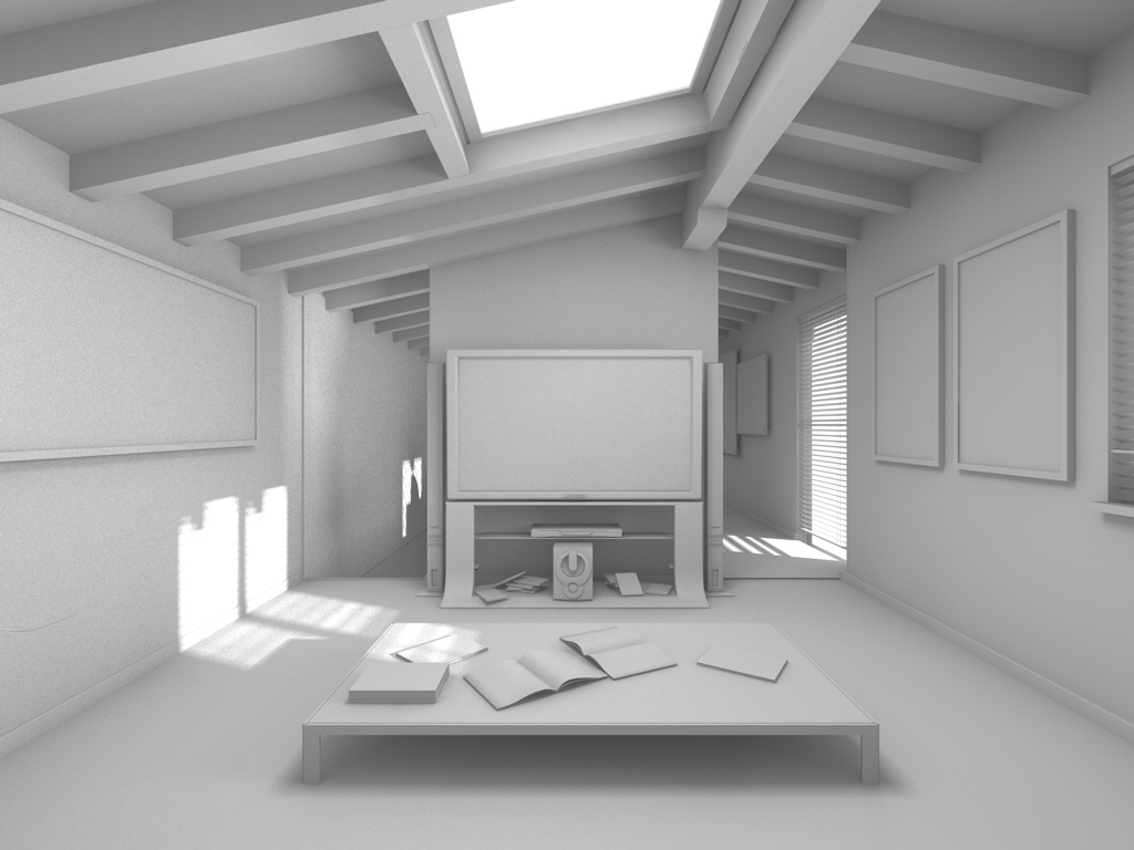

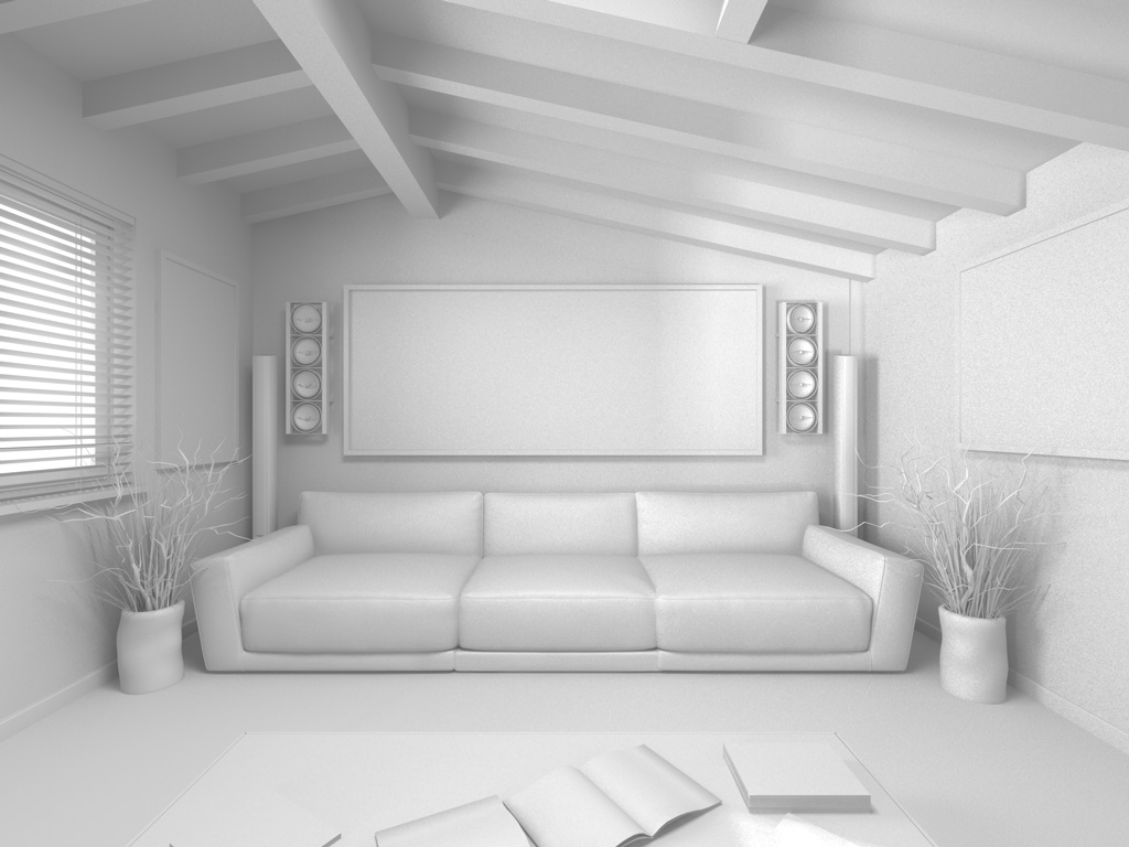

Vediamo di renderlo il più realistico possibile!!!! :D
non scrivere i titoli in maiuscolo grazie vedi bon ton
Messaggi: 3112
Località: Treviglio
Re: RECUPERO SOTTOTETTO
Messaggio da gabriele__82 »
ciao, buon inizio!
sono un pò scure, e abbasserei o toglierei del tutto l'occlusione ambientale.

Ok adesso provo a fare queste modifiche e vediamo se migliora...per ora grazie del consiglio :D

Ho solo un paio di critiche (personalissime come sempre) per quanto riguarda le prime 2 immagini (un po' troppo scure) e per il divano della terza, che sicuramente sara' fatto cosi', ma che sembra sia sprofondato nel pavimento...

:o OPS mi ero accorto del particolare del divano grazieeeeee provvedo subito a sistemarlo in effetti è troppo attaccato al pavimento...per le luci le sto modificando ma purtroppo nella cucina c'è solo un velux e neanche grandissimo :( ....grazie per i consigli :D

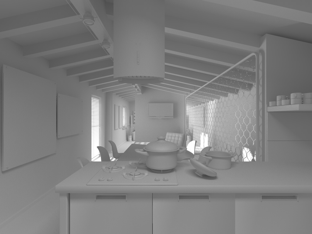

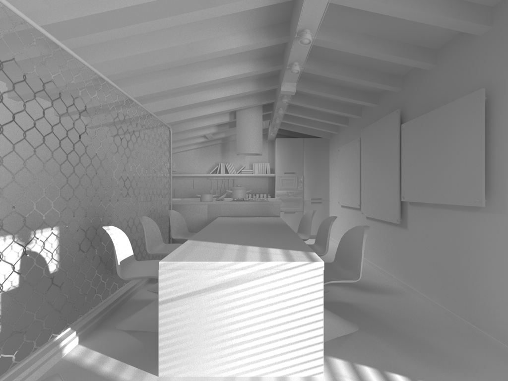

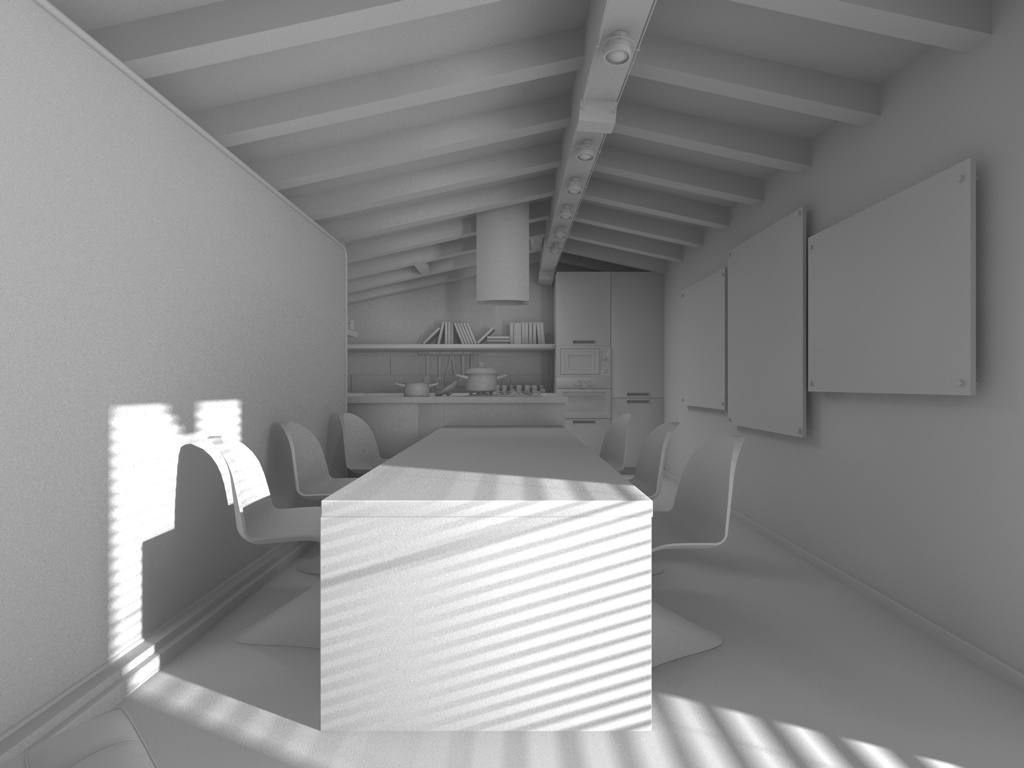

Piccole modifiche effettuate.
Questo è il risultato ottenuto toglieno l'occlusione ambientale ed aumentando leggermente la forza delle luci poste sulle finestre.

come modellazione non ho nulla da dire.
Io, personalmente, le trovo ancora un tantino scure e scalerei di più la texture della rete.

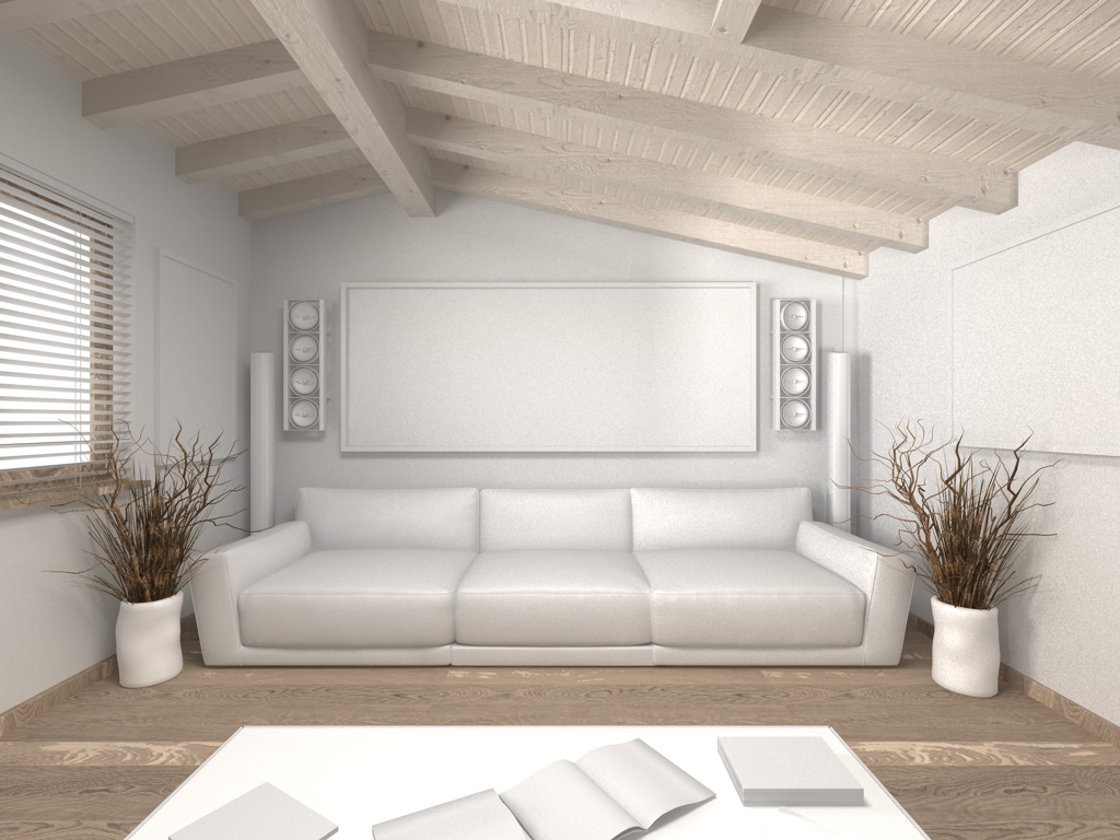

Aggiunta delle texture del legno....che ne dite????

Ciao, devi ruotare le tex dei travetti e devi settare le varie facce dei travetti (direi la faccia sotto e la faccia laterale) per giocare con la tex, inoltre smussa leggermente gli spigoli.
il pavimento invece mi sembra eccessivamente grande, se fai i listoni a correre, di solito sono da 100/120 per 20/25 cm, scala la tex.
