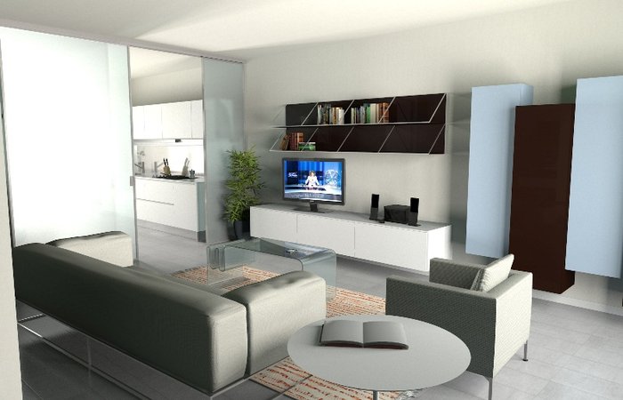

Ciao a tutti, vorrei mostrarvi i miei ultimi rendering, freschi freschi di nottata, nonostante la potenza di luce ho sempre l'impressione che siano scuri. Che dite?
Disegni con Allplan 2009, rendering con Cinema 12
Luci: 2 luci area nelle 2 porte finestre, intensità 220, ombre area
oggetto schiader cielo intensità 350
inluminazione globale, diffusione 4, primaria 140, secondaria 160
Anti-alising Migliore

Re: Torno a chiedere consigli!! Soggiorno e cucina
hai attivato le decadenze sulle luci e regolate per benino? perche' vedo una luce poco direzionata.
Poi se hai importato il disegno dal allplan, devi copia e incollare tutto in un progetto nuovo perche' allplan sballa totalmente le opzioni del motore di rendering...:)

ciao, così di primo impatto sembra che hai messo le luci area esterne alle finestre e non hai messo nessun sole (luce infinita).
altra cosa, sei sicuro che l'antialiasing sia su migliore, ci sono tutte le seghettature sui mobili.
cmq concordo con mz, riguarda le luci perchè hanno qualcosa che non va, lo noti anche dal fascio di luce che hai sul soffitto.
ciao ciao

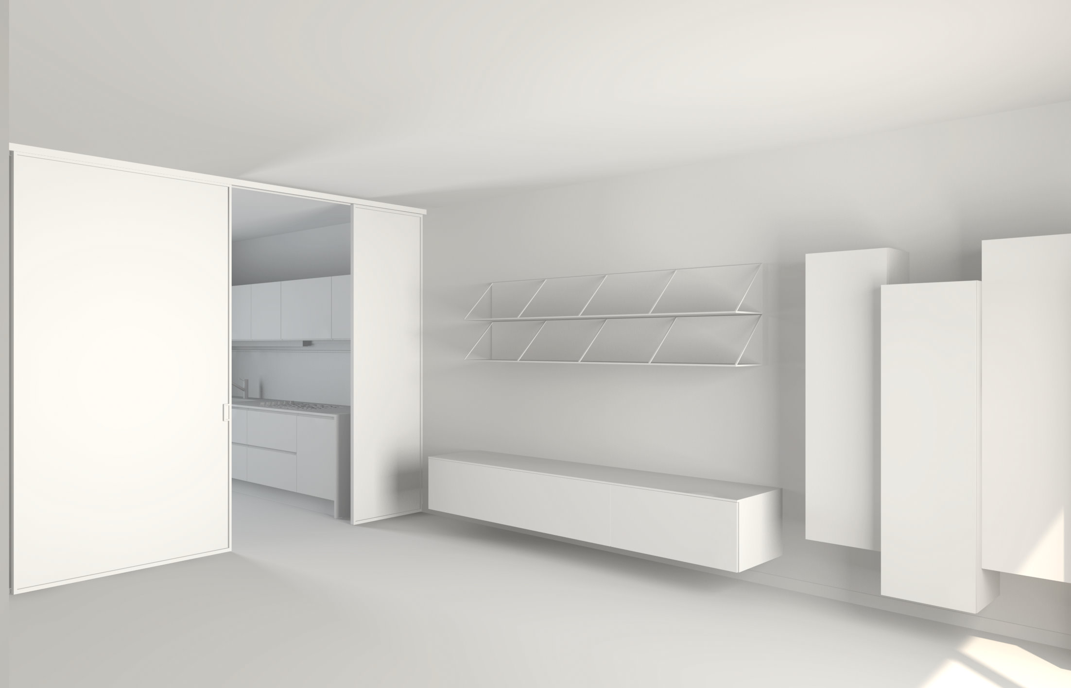

ho visto il file, lo sky hai i valori sballati. adesso ti faccio una prova e te lo posto.
cmq, rimettine uno di default, abbassa sola la saturazione del cielo al 50%, porta le luci area dentro, tienile davanti alle maniglie, riduci la decadenza, riduci l'intensità della luce 120% quella sulla finestra dove entra il sole e 80% l'altra finestra, riduci la primaria e la secondaria a 100%.
appena riesco ti passo il file.

cioè dici di escludere il serramento, qquindi vetro, montanti e traverse? ok così andrebbe bene uguale.
altra cosa, metti un piano che ti simuli un pavimento esterno, metti un materiale grigino non lasciarlo bianco, inoltre alle luci area hai tolto la spunta IG, perchè? altra cosa, il tuo skyaveva ombre nette, devi mettere area.
ti allego la scena, gioca ulteriormente con l'intensità delle luci area, ma ricorda, non posso essere uguali.
se vuoi puoi mettere anche il color mapping di default, togli solo la spunta su modello HSV e poi alza i valori delle luci.
ciao ciao

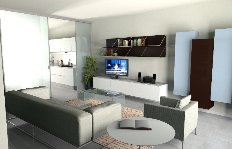

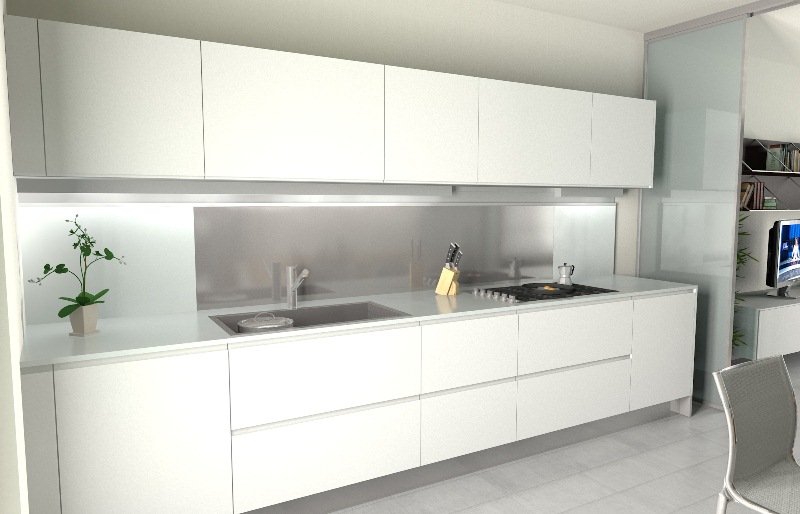

In attesa che si renderizzino le altre posto questa
luce finestra cucina: luce area, ombre area, posizionata fuori dalla porta finestra eliminando i vetri, luce visibile, intensità 130, decadenza come suggerimento.
luce finestra soggiorno: come l'altra con intensità 110
Cielo come suggerito
IG: Profondità d. 3 intensità prim. 100 inten. sec. 110
mappatura colore come suggerita
campioni Stoclastici Medio
Densità record Medio
dimensioni 28 x 18cm.
tempo totale 5.40 ore

come ti sembra? non male dai. sei sulla strada giusta. bravo!
avrei fatto una prova prima con il mio file, quindi senza mappatura colore.
cmq il divario d'intensità da una finestra all'altra è poco, perchè così rischi di appiattire le ombre.
ovviamente se fai il soggiorno e giri il sole, inverti anche i valori delle luci alle rispettive finestre, come anche il colore di ogni luce.
