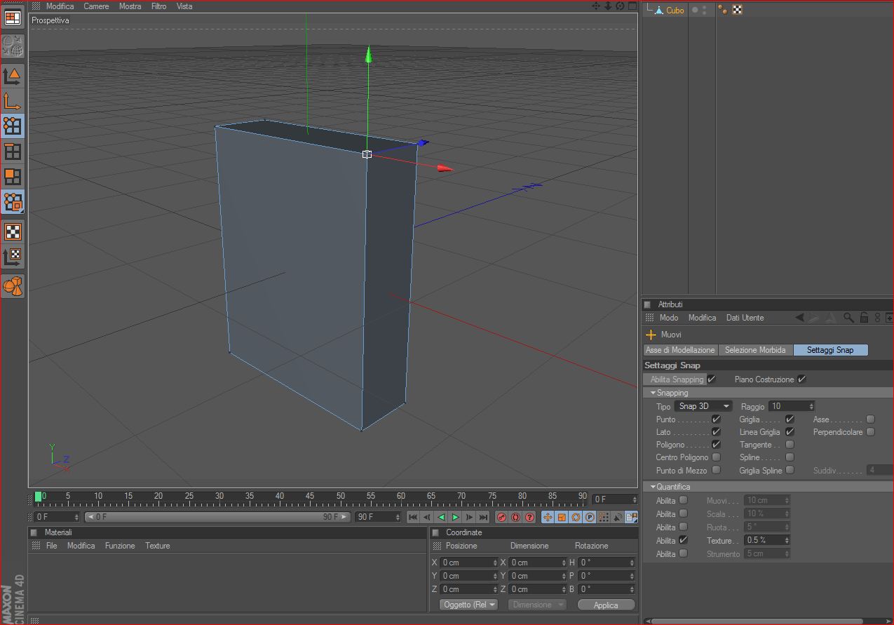

ciao, sì certo, utilizzando gli snap, come nei cad.
ti metti in modalità "usa strumento asse oggetto", sposti gli assi su un punto attivando gli snap (2d se sei in pianta/prospetto o 3d se sei nella finestra 3d) e poi tornando in "uso strumento modellazione" sposti l'oggetto come vuoi e lui terrà agganciato lo spigolo da te selezionato.
ecco questo è l'esempio degli snap, come suggerito da Arkimed
ciao ciao

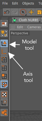

Sono quelli rappresentati in figura.
Comunque anziché spostare gli assi dell'oggetto, puoi inserire il tuo oggetto in un oggetto nullo posizionato sul vertice interessato, e poi spostare/ruotare l'oggetto nullo (che a sua volta sarà seguito dall'oggetto figlio) per posizionarlo tramite gli snap.

Nelle opzioni di snap, disabilita tutto e abilita solo 3D Snapping e Point Snapping.
