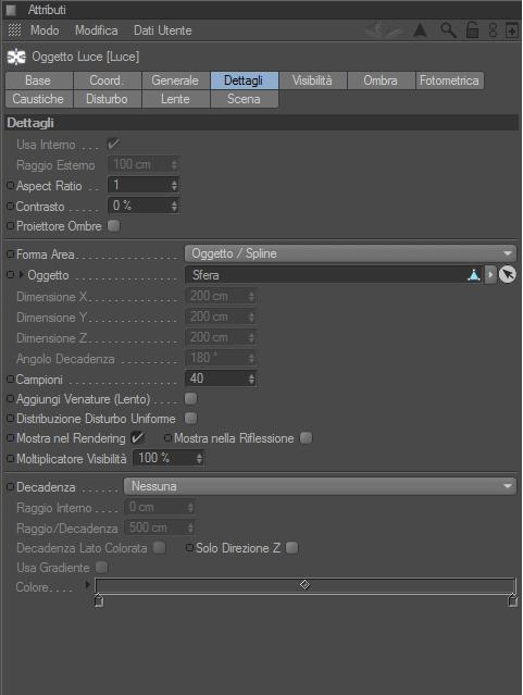

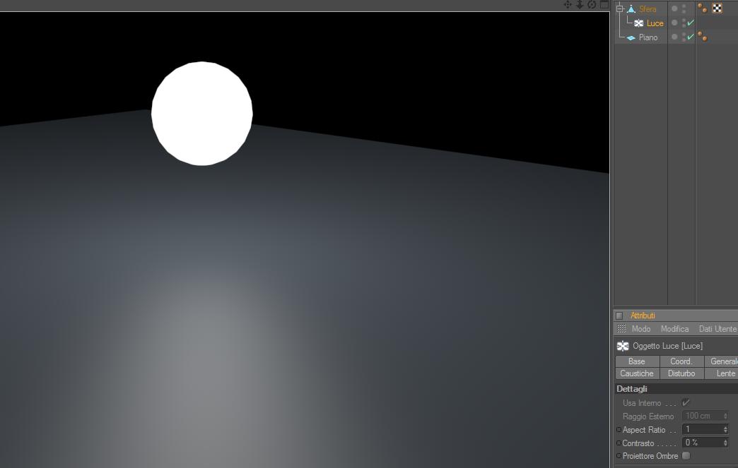

devo applicare una luce a un oggetto ,cmq per semplificare le cose ho fatto un esempio su un oggetto semplice...
ho creato una sfera e gli ho dato una luce area...come vedete sotto

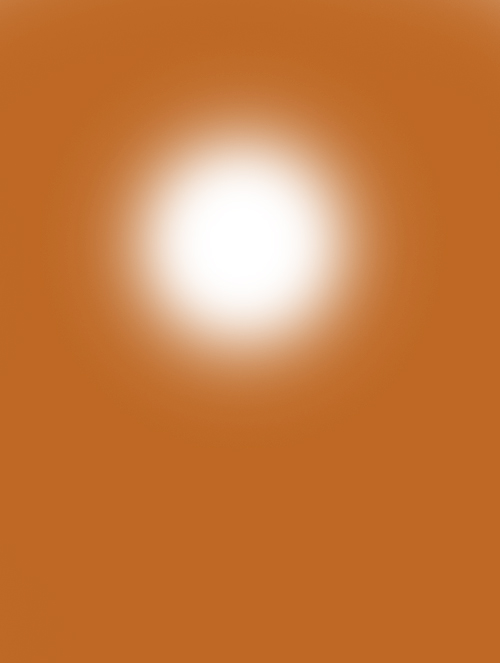

però io voglio che l oggetto abbia un bagliore , simile a questo che per farvi capire l ho fatto con photoshop
cioè vedete la prima dalla seconda la differenza ?
la primanon ha bagliore cosa strana perchè è una luce la sfera dovrebbe averla...
cmq come si fa a dare un bagliore simile alla seconda foto ?

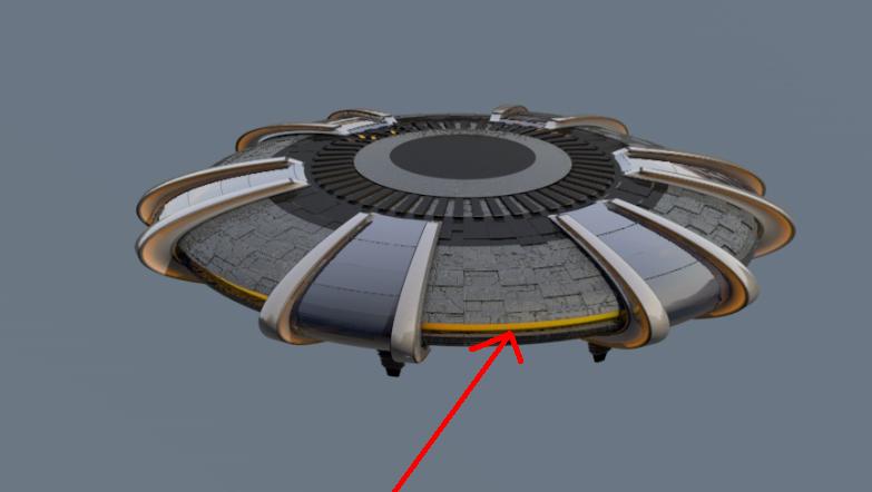

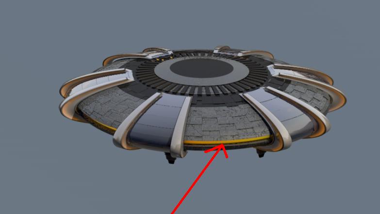

ho fatto un paio di prove
e il risultato come l immagine con photoshop non mi viene...cioè si vede il solido
vedete dove indico con la freccia ?
cioè vorrei che non si vedesse il solido ma una luce soffusa , un bagliore...
ho provato sia ad aggiungere una luce area e sia attivare alone nel canale materiale...
qualche consiglio per riuscire ?

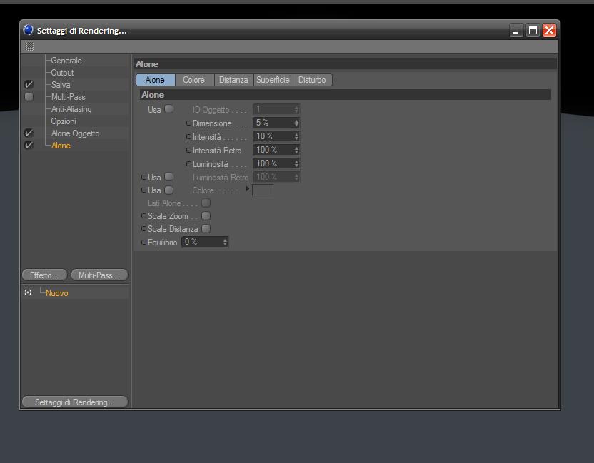

si si infatti sto facendo delle prove e con molta semplicità ci sono riuscito...ultima cosa
devo aggiungere qualche settaggio nel render ?
tipo devo aggiungere alone ?
e qualcosa altro ?

62VAMPIRO
Messaggi: 3807
Re: emanazione luce di un materiale
Messaggio da 62VAMPIRO »
Perchè nei parametri di rendering hai aggiunto "Alone" e "Alone Oggetto", quando Arkimed ti ha detto di usare un Materiale con Canale Glow (Alone) attivo? Se ci fosse stato bisogno di attivare qualcosa nei parametri di rendering te lo avrebbe detto, no? E Renxo ti ha detto di attivare la GI nei parametri di rendering, solo la GI.............
