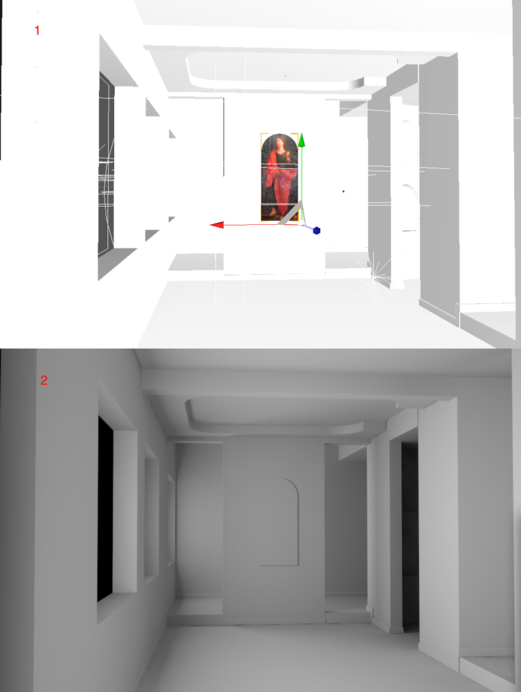

Buonasera a tutti,
il problema è il seguente: creo un supporto estruso che simula una tela di quadro alla quale attribuisco un materiale nel quale carico una textue o immagine all'interno del canale "colore".
Durante la visualizzazione normale la vedo.
A parte la complicazione di centrare e dimensionare l'immagine... il problema è però che quando lancio il rendering questa non viene renderizzata, vedo solo la forma estrusa che la contiene.
Foto 1 visualizzazione normale, Foto 2 rendering senza immagine.

se fosse stato vray t'avrei detto di controllare l'ovverride nel pannellino delle opzioni....bah, te lo dico lo stesso xchè con AR sono rimasto indietro e non so se c'è la stessa funzione...
altrimenti proverei a capire se è un problema di formato dell'immagine...mi sembra strano che cmq venga bianco, ma una prova la farei...(col jpg non hai problemi...)
altra cosa che mi viene in mente è che magari con dei giri strani di oggetti nulli hai messo l'immagine su un oggetto nullo "padre" del quadro e che il quadro abbia un altro materiale magari il grigio di base...o un tag di un mat cancellato...in questo modo dovresti visualizzarlo come lo vorresti in editor, ma poi in render cinema crede, com'è giusto che sia, che ci sia un materiale applicato all'oggetto e questo ha la precedenza rispetto alla texture dell'oggetto contenitore.... un giro di parole assurdo, più facile a vedere uno screenshot della tua gerarchia con relativi tag :)

Sì è vero un ipotesi può essere quella che ha detto nexzac considera che il discorso vale anche per le booleane.
oppure più banalmente a me a volte è capitato, di avere un oggetto sovrapposto che credevo spento, invece distrattamente l'avevo spento solo nel visualizzatore e non nel rendering.

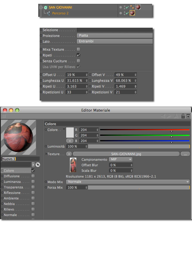

Purtroppo non sono riuscito: in un primo momento ho salvato il file come jpg e ad un lancio di rendering l'ho visualizzato. Nei successivi non più.
Vi allego le immagini relative a tutte le finestre. Probabilmente sbaglio nei settaggi...
Per chiarezza comunque sappiate che si tratta di una estrusione data a un tracciato delle dimensioni reali del quadro e dalle foto allegate si può vedere che è molto semplice come elemento di c4d.
Grazie per la collaborazione

Se il percorso della texture è corretto potresti avere dei poligoni invisibili (nascosti, vai su selezione in modalità poligoni e spunta mostra tutto) che ti creano problemi in render. Le normali sono ok?
