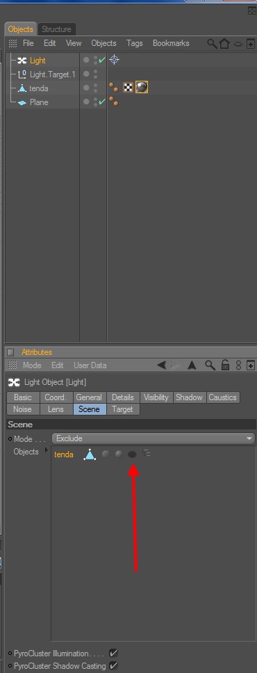

se hai una luce area prima della tenda devi metterla dopo... oppure escludere la tenda dall'illuminazione della stessa

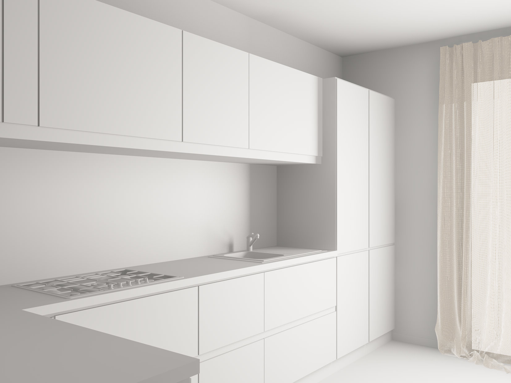

Re: cucina e tempi di render
hai le luci area che compenetravano i muri e i serramenti, valori sballati e il colore grigio non l'ho capito.
non ho toccato la tua impostazione di luce (lo sky + luce infinita) ma ho solo modificato i parametri e messo un mat. decende alle tende, escludendole completamente però, senza fare come consigliato da fabrik.
non l'hò fatto perchè ho visto che hai il sole che non entra nella stanza, quindi la tenda creerebbe solo ombre per la luce diffusa, quindi già così come te l'ho fatta dovrebbe anadr bene.
altra cosa, prof.5 ti alza i tempi di rendering e poi la mappatura colore messa a 5-1 non ha alcun senso.
ti ho modificato anche la camera, in quanto aveva valori strani, sposndala indietro e allineandola ad un lato della stanza (quindi ho escluso la parete della porta)
ti allego la scena.
ciao ciao
io non avrei mai messo la luce grigia, ma bastava semplicemente mettere una luce azzurrina (che è il colore del cielo) e abbasarla d'intensità. cmq la strada che hai intrapreso ci può stare, alla fine conta il risultato, solo una cosa, la luce che ha attivo il canale "visibile da camera" non hai le ombre giusto?
per la seconda parte del post, non ho capito cosa intendi, perchè parli di pavimento?
la tua luce area compenetrava i muri e il serramento, causando disturbi nella luce, ora messa davanti al filo della maniglia del serramento, se la rendi visibile alla riflessione (quella con l'intesnità maggiore) è corretto non vedere il serramento, perchè la luce abbeglierà tutto.
un cosiglio, posta sempre un'immagine con buone dimensioni, perchè è un pò piccola questa.
altro consiglio, non esporre mai le domande solo ad un utente, perchè ti giochi la possibilità che qualcun altro ti risponda.
se al punto che sei ora, riempi la scena con qualche oggetto, sistemi qualche materiale, magari metti un pelo di dispersione alla riflessione del nero e un fresel,verrà bene. bravo bravo!!!
