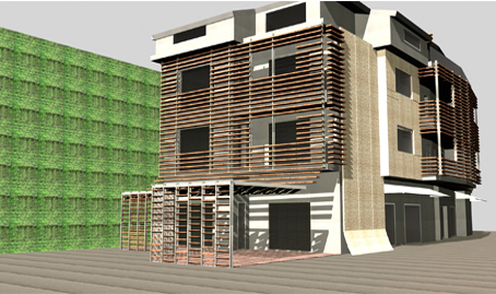

sto rifacendo con cinema una vista prospettica esterna di un mio vecchio progetto (una palazzina).
attualmente mi trovo meglio a lavorare con delle luci tipo sole piuttosto che con luce infinita.
comunque il maggiore problema che sto inontrando é che non riesco in alcun modo a rendere la trasparenza dei vetri delle finestre, i quali mi escono scuri nonostante abbia provato a cambiare decine di volte le impostazioni del materiale vetro.
qualcuno puo´forse aiutarmi a trovare una veloce soluzione a questo problema?
le impostazioni del materiale vetro sono le seguenti:
- color: brightness 1 %
texture 0%
- luminance: brightness 3 %
- transparency: brightness 60 %
refraction: 1
fresnet reflectivity: 70%
absorption distance: 100 m
- reflection: brightness 10 %
le luci consistono in due luci tipo sole sovrapposte, poste anteriorermente al punto di vista della prospettiva esterna angolare e di un "controsole" posto nellla direzione opposta per illuminare un po le zone poste in ombra
+ luce cielo bianca come da default del programma.
impostazioni generali di render:
GI mode: IR (still image)
profondita di diffusione: 1
intensità primaria: 15%
ambient occlusion: disattivata
render t 5.jpg (167.36 KiB) Visto 527 volte

non vorrei demoralizzarti... ma purtroppo per avere dei risultati corretti non si puo fare come ci si trova meglio...
di sole ne esiste uno solo.. almeno sulla terra, sugli altri pianeti non so. :) :)
i materiali (dato l'alto numero di parametri ed impostazioni diverse) vanno un po studiati ... fatti a caso è difficile ottenere buoni risultati ... esempio nel vetro normale la luminanza ed il colore non andrebbero messi e poi se lo vuoi trasparente.. devi dargli la trasparenza.. 60% indica che non è molto trasparente

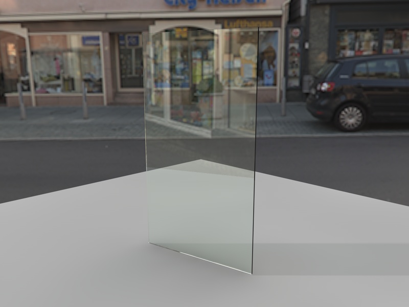

allegato trovi un vetro finestra basico
fabrik
vetrobase.rar
(39.43 KiB) Scaricato 91 volte
