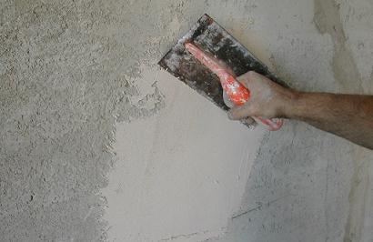

Buongiorno a tutti vorrei un consiglio su come creare un materiale intonaco vray per un interno.
Parte dell'intonaco sarà grezzo ed avrà una forma irregolare, la restante parte del muro sarà realizzata con intonaco fine.
Allego un immagine per fare capire l'effetto.
E' meglio creare due elementi sovrapposti dei quali uno irregolare e poi mapparli con due materiali differenti oppure è possibile creare un unico materiale?
Grazie
A presto
Andrea Catellani

secondo me se metti uno shader disturbo nel bump sei a posto... al limite metti uno shader "livello" e dentro ci metti piu di un disturbo, cosi puoi creare maggiore irregolarità.

Ciao,
la domanda si risponde da sola...
Innanzitutto vai su un sito di texture e ti scarichi i due tipi d'intonaco che vuoi ricreare, poi apri Photoshop e le mixi in base alle tue esigenze, usando maschere, timbro e quant'altro...per ottenere una tex di dimensioni adeguate.
Alla fine la texture ottenuta la mappi cubicalmente o flat alla tua bella parete.
In caso invece tu li voglia mixare in cinema direttamente e i due materiali sono distribuiti in maniera regolare, ti selezioni le parti differenti poligonalmente e gli applichi i materiali.
Se le zone da mappare differentemente sono invece irregolari, come ad esempio nella tua foto, l'unico mezzo è il primo che ti ho descritto, oppure BodyPaint...

grazie...provo e poi nel caso chiedo altri consigli.
