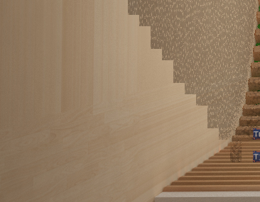

Andando al sodo sto applicando una texture del pacchetto arroway scaricato da voi su un pavimento, la posiziono per bene e me la fa vedere giusta nella finestra della prospettica, tuttavia quando vado a lanciare l'anteprima di rendering mi fa mezzo pavimento con la textura ruotata e scalata giusta e mezzo con la texture ruotata di 90° e più grande. Però me lo fa solo con le texture di quel pacchetto, perchè qualsiasi altra immagine non da alcun problema. La versione di cinema è la 11 e sto provando a usare vray, allego anche alcune immagini di esempio per essere più chiaro.
Vi ringrazio anticipatamente.

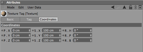

mha, strano.. controlla magari le coordinate del tag texture, assicurati che non sia ruotata in qualche maniera, altrimenti non saprei..prova a postare l'oggetto e la text se puoi.

intendi queste come coordinate? Per le prove ho utilizzato 3 oggetti diversi e lo fa con tutti: un piano del pavimento esportato da rhinoceros, un oggetto plane di cinema e scalato della misura che volevo e l'oggetto floor.
Chiedo scusa per l'errore di posizione, pensavo fosse un "problema" riferibile a cinema e non a vray.

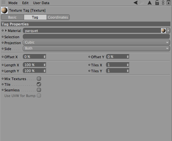

Secondo me è che gli devi dare al tag texture il comando Adatta all'oggetto (tasto destro sul tag), altrimenti lui stende la text fin dove arriva e poi ripete i bordi. Se fai adatta all'oggetto il problema sparisce

grazie mille adesso la adatta bene :D ci sono impazzito tutta la mattina.
Ma un'altra domanda, se volessi rimpicciolire la texture? perchè se faccio fit to object i tiles me li mette entrambi ad 1....non so se sono stato chiaro.
