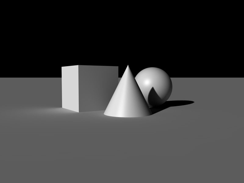

scusate se mi intrometto in questa discussione, ma dato che la cosa interessava anche me, ho provato a fare quanto detto, ma per la mia notoria poca capacità non ho ottenuto il risultato sperato. :)
spiego i passaggi da me effettuati:
1) nel tab salva, selezioni tiff livelli psd e spunto la casella canale apha.
2) renderizzo normalmente e ottengo immagine "a"
3) apro photoshop e guardo, selezionando l'immagine suddetta, all'interno del tab canali.
dentro questo tab, ci sono i 4 canali RGB più il canale alpha.
Se quest'ultimo è acceso, vedo l'immagine renderizzata, son uno sfondo rosso, se spenta, lo sfondo diventa nero. Ma in nessuno dei 2 casi risulta trasparente.
tanto che se provo ad inserire in immagine diffente in un altro livello, per fare in modo che diventi il mio nuovo sfondo, questa non viene visualizzata.
Cosa sbaglio? :)
grazie per le risposte... :)
