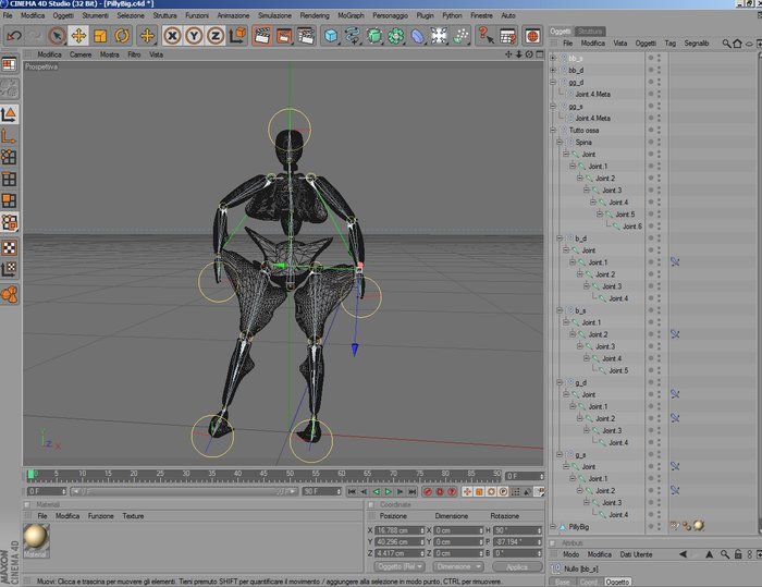

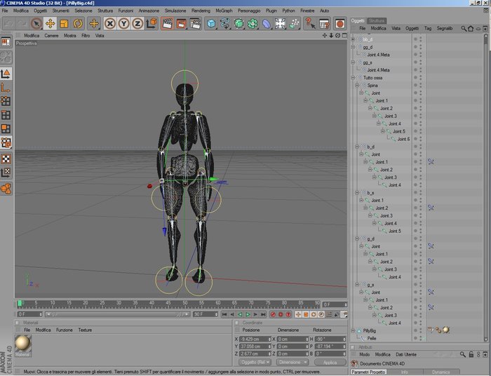

Ciao a tutti, ho allegato a questa mia domanda due file dove vengono riportati nel primo un manichino sul quale ho applicato "le ossa" e nel secondo file lo stesso manichino con le braccia spostate. Nel secondo file si evidenzia che anche il corpo segue il movimento delle braccia deformandosi.
Ho provato con altri Personaggi (character) ma quanto scritto sopra si ripete.
Avendo eseguito, credo, con attenzione come applicare le ossa al manichino vi chiedo dove erro?
Grazie

ma è skinnato o lasciato a caso?
perchè su 2 piedi mi vien da dire che l'osso delle mani si porta via anche mezza anca!!!!

Ma che significa "Skinnato"? Le braccia nella figura 1 sono aderenti al corpo ma non lo toccano. Ho provato anche con un "personaggio" con le braccia leggermente staccate dal corpo e la deformazione si è ripetuta.

lo skin o pelle è quello che ti permette l'interazione tra le ossa e la mesh, però le ossa vvanno pesate e può capitare (cioè sempre) che appena metti le ossa loro si autopesino male, anzi malissimo... è nostro compito andare a selezionare ogni sigolo osso e decidere su che parti debbano interagire e con quanta forza...
Nel tuo caso si sono autopesate le mani o l'avambraccio anche sull'anca e quindi quando sposti la mano o l'avambraccio che sia, ti porti dietroa nche i vertici dell'anca...
Quindi in definitiva deri riskinnare il tuo pupo !!!
